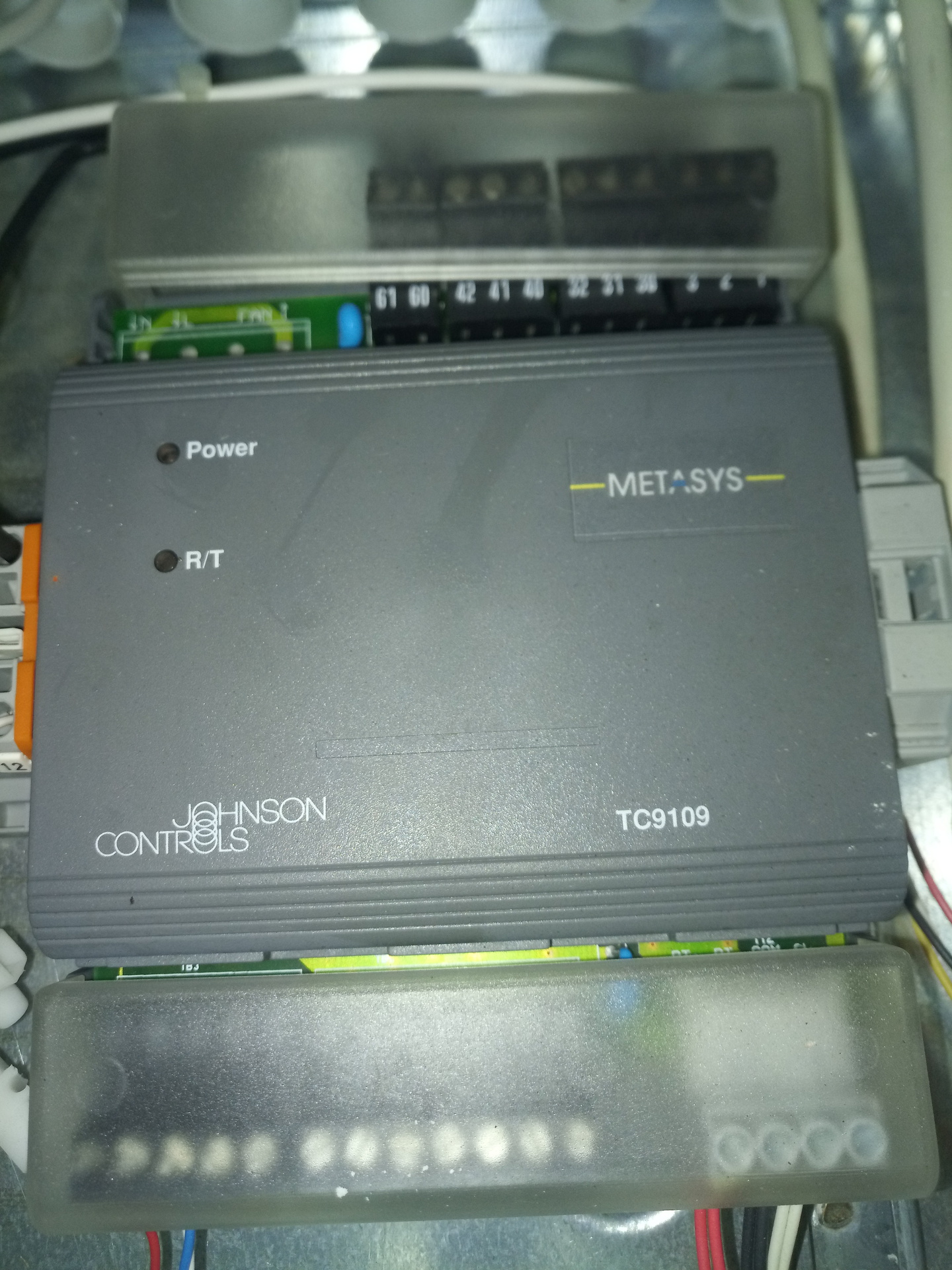

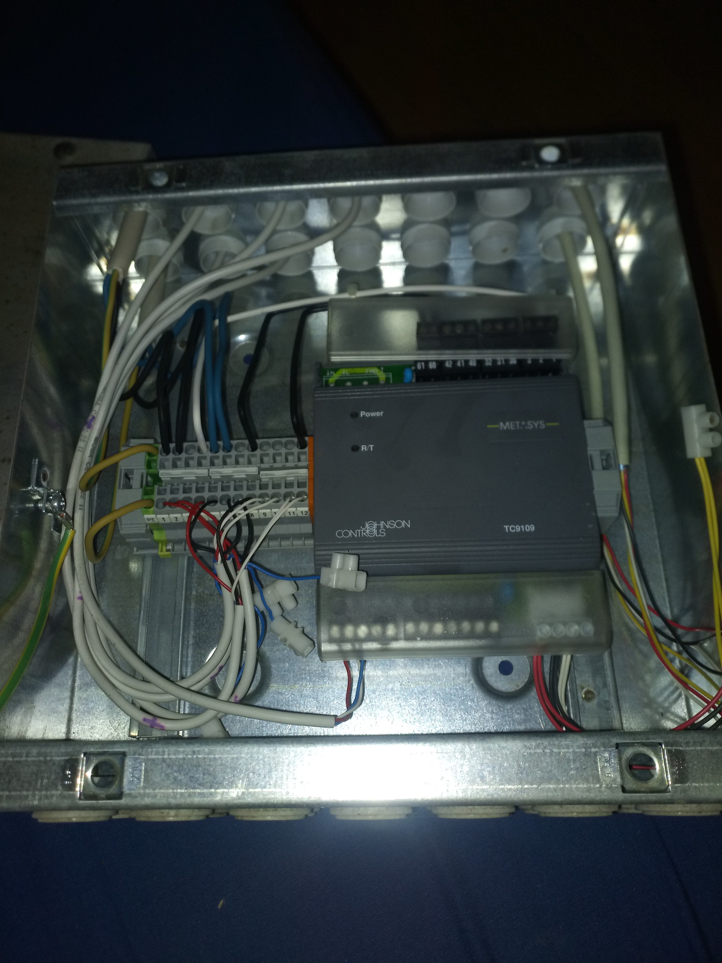

(#) Horvath65 hozzászólása Feb 20, 2021 /
Üdv a csapatnak! A birtokomba került néhány Johnson Controls TC9109 PLC. Sajnos nem találtam számomra értelmezhető leírást a google-en. Valaki tudna segíteni? Annyit kisilabizáltam, hogy hőmérséklet szabályzó-vezérlő, talán még szellőztetés vezérlő.

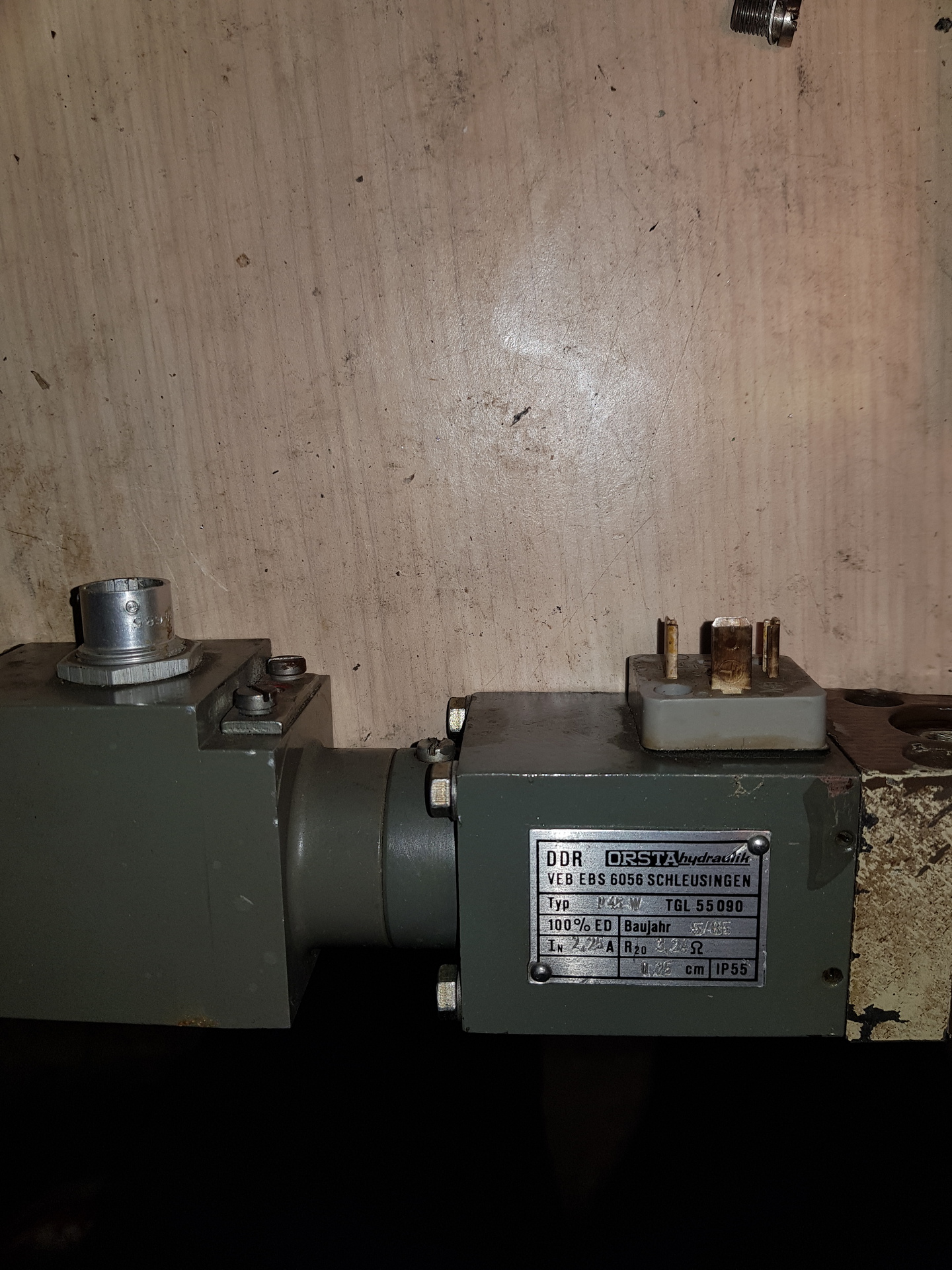

(#) madazg77 hozzászólása Márc 5, 2021 /
Volna egy régi proporcionális szelep amin a működtető tekercsen kívül, van egy plusz csatlakozó is, ami a szelep helyzetéről árulkodik .
Létezik olyan univerzális vezérlő egység amivel ilyen szelepet meglehet vezérelni? pl. egy PLC 0-10V-os kimenetével.

(#) aky87 válasza madazg77 hozzászólására (») Márc 5, 2021 /
Szia, esetleg egy kép, vagy típus, a leírásod alapján van egy prop szeleped, aminek van visszajelzése (analóg kimenete),de te analóg kimenettel akarod vezérelni?

(#) madazg77 válasza aky87 hozzászólására (») Márc 6, 2021 /
Csatolmányon látszik a szelep tìpusa. bundibacsi megerősített abban, hogy ezeket erősítőn keresztül kell hasznalni. Egy ilyen erősítőnek gondoltam a PLC- ből 0-10V-os jelet adni, de lehet akár áramgenerátoros is. Első írásom òta sikerült kideriteni pár elektromos infót. A vissza csatolòban van elektronika ami +/- 15V-ot kap. A képen látható tekercs áramából, és a vissza csatoló infok alapján hogyan tudnék erősítőt választani? Letezik olyan hidraulikus cég akik tudnának segiteni?
(#) aky87 válasza madazg77 hozzászólására (») Márc 6, 2021 /
Pl: Fluidprogress vagy a gyártó: Orsta de már látom a választ előre: elavult, nem gyártjuk, vegyen újat...
