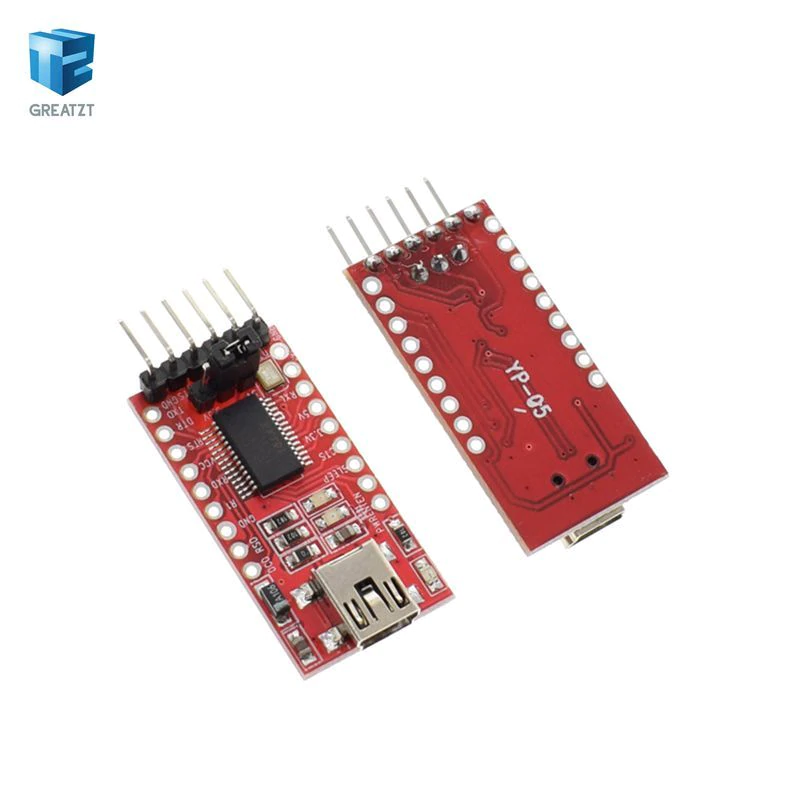

(#) Tyson5 válasza Lucifer hozzászólására (») Feb 7, 2021 /
Ilyesmi usb-uartos megoldásra gondoltam. Van egy yp-05-ös uartom, nem tudom ezzel működne-e. Nem találtam leírást semmilyen modulhoz.
Az s5-öt egyenlőre pihentetem, előbb a logoval próbálok valamit kezdeni, ahoz elég sok leírás van - persze gyári kábellel
Költeni nem nagyon szeretnék rá, de ha nincs más ezen elgondolkodok.
(#) Lucifer válasza Tyson5 hozzászólására (») Feb 7, 2021 /
„Van egy yp-05-ös uartom, nem tudom ezzel működne-e”
A fejlesztőkörnyezet javaban van írva, nincs obfuszkálva, így könnyen megállapítható, hogy nincs benne szűrés VIDID-re vagy szériaszámra. Kvázi ami eszköz sorosportot ad az kiválasztható benne. Nyilván érdemes valami értelmes chipsettel (nem hamis FTDI pld.) rendelkező USB-UART-ot használni. Az alis kábelben pld. CH340 van (legalábbis amit én vettem).
„Nem találtam leírást semmilyen modulhoz.”
Itt a lábkiosztása a programozó csatinak:
https://imgur.com/a/9uh6RmE
Az SDA-SCL-t rövidre kell zárni a programozáshoz.

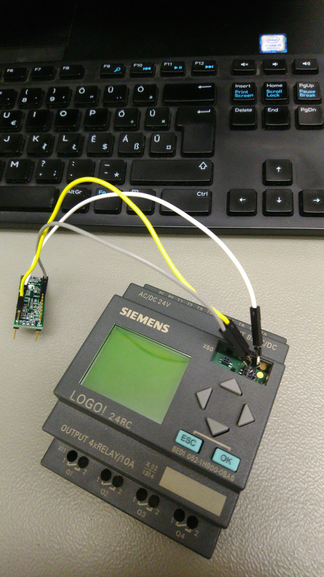

(#) Lucifer válasza Tyson5 hozzászólására (») Feb 10, 2021 /
Az 5V nem kell neki, a rajzon amiből a részletet schmidteltem volt optos leválasztás is amiket erről tápoltak, de az csak a gyengék fegyvere .
Én egy ilyennel hergeltem (kb. azért mert ez volt kéznél akkor):
https://www.cypress.com/documentation/development-kitsboards/cyusbs...gn-kit

(#) Lucifer válasza Tyson5 hozzászólására (») Feb 11, 2021 /
Én ilyen kábelt vettem, de mire megjött már nem volt rá szükség mert visszaadtam a Logot a gazdájának (megoldottam amit kellett a Cypresses konverterrel):
https://www.ebay.com/itm/3M-PLC-Programming-Cable-LOGO-USB-CABLE-Fo...971029
A CH340 a kínai fosh USB-UART-ok legalja, ennél kb. bármi jobb.
„Én arra gondoltam arduinora rákötöm és azzal programozom. Az működhet?”
Passz. Ha hozzá tudsz férni és le USB-UART részéhez akkor próbáld ki.

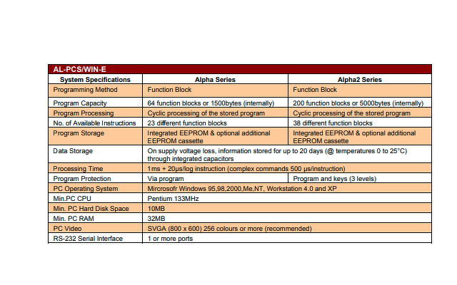

Hoztak hozzám egy Mitsubishi AL2-24MR-A PLC-t. Nem működött, kijelzése sem volt. Nem vagyok PLC-s szaki, de vállaltam, hogy belenézek. Sikerült megjavítanom, de a kijelző panelon van egy 1Farádos kondenzátor, amit kisütöttem, hogy ne feszültség alatt dolgozzak... Ha jól sejtem, ennek a kisütésének a következménye az, hogy most olyan, mintha gyári alapbeállításon lenne, újra kell programozni? Vagy a program eepromban van?
(#) Gafly válasza NickE hozzászólására (») Feb 14, 2021 /
Ügyes vagy hogy sikerül megjavitanod, és okos is, hogy kisütötted a biztonság kedvéért.
Sajnos újra kell programozni:
„Data Storage
On supply voltage loss, information stored for up to 20 days (@ temperatures 0 to 25°C) through integrated capacitors”
(#) dB_Thunder válasza NickE hozzászólására (») Feb 14, 2021 /
PLC-ben általában elem, ritkább esetben ilyen kondi adja a memóriának az energiát! Szinte biztos hogy üres! Most még az lesz az érdekes ha nincs meg a program..
(#) NickE válasza Gafly hozzászólására (») Feb 14, 2021 /
Meg lehetett volna csinálni kisütés nélkül is, mert pont nem az LCD-s panel volt rossz, de hát ugye ezt akkor nem lehetett előre tudni. Sejtettem, hogy ez a gond majd előáll, de tájékoztattam az ügyfelet, hogy én PLC-t programozni nem tudok.
Mindegy, már valakit kerestek a programozással kapcsolatban, majd megoldják.

Nem biztos, hogy újra kell programozni, mert a program tárolást beépített eeprom és külső eeprom végzi. Úgy látom, hogy a kondenzátor keletkező adatok tárolására van.
Gafly által linkelt doksi előző sorában van erről szó:
(#) Gafly válasza kendre256 hozzászólására (») Feb 14, 2021 /
Lehet hogy igazad van, majd a felbérelt PLC programozó mogoldja.
