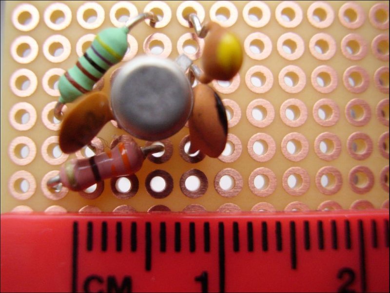

![]() Még annyi kérdésem lenne ,hogy a 20 méteres hatótávot Te zárt térben mérted ,vagy nyitott sík területen mért adat? Mert a 20 méter nekem elég is lenne ,minél egyszerűbb és kisebb legyen ,mivel a NYÁK tervezéshez sem értek ,csak a házban akarok párat elhelyezni ,természetesen nem lehallgatásra...
Lehet keszen kapni FM transmiter-t aminek audio bemenete van .Digitalis frecvencia kijelzese van, es VU-meter is egy kis LCD-n, egyetlenegy AAA elemmel mukodik.Nem talalom a neten , nekem van egy en is filmezeshez vettem hogy a masodik mikrofont is felvehessem. Ez 88-108 MHz-en mukodik.
De van keszen azt hiszem mar feltettem ugyanebbe a topicba "galler mikrofon" kb 12 Euro arban vevovel egyutt.Kitunoen mukodik 40m-en is jol fogtam teglaepuletben.Ez 108MHz felett mukodik. Most a bluetooth ado + vevot vadaszom MSI markaju, a vegen rendelek egyet gondolom sokkal zavarallob mivel "parosodik " a ket eszkoz egy kod szerint.Ez se tul draga kb 50Euro csak nem volt mar mire raakadtam hogy lehetett kapni.
A 20 méter az sajnos csak akkor igaz, ha az adó és a vevő rálát egymásra. Az említett kapcsolás inkább csak érdekesség, hogy egyetlen tranzisztorral is lehet működő adót építeni (azt talán kicsit túlzás lett volna írni, hogy használható).

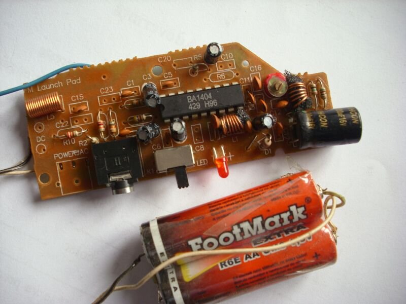

Fórum ť Beszélgetős témák ť Fm transmitter! ť Fm transmitter! BA 1404 regibb es ujabb IC-kel. Kinai radios fejhalgato plusz az ado egy BA1404 nagyon olcso .Ezt csak at kell alakitani a celnak megfeleloen. En gitarhoz vettem aztan a baj az volt hogy egy bizonyos helyen kelet megaljak maskepp elveszgetett a jel , mivel az antenna maga a gitar lett . De fixebb beallasnal jol mukodik.Persze a 88-108 MHz es sav egyes varosokban nagyon "telitve" van igy zavarhat ez az. Amit en vettem abban nem volt Quartz de fel lehet jol javitani a kapcsolast.Rengeteg cikk van rolla a neten, valamint az ujabb minosegibb IC-krol . Vevonek lehet ugyancsak keszen kapni miniatur FM radiot ket AA elemmel mukodik , egyetlen problema hogy olyat kell keresni ami nem digitalis hangolasau hanem potmeterbol folyamatossan allithato .A digitalis "scaner" soha se talalja meg az "adonkat" mindeg mas eros jelet talal es ara all be.Nagyon olcsok 1 Euro a kinaiaknal.

Ennek a kepen lathato kapcsolasnak a vevoje be van epitve a fulhalgatoba , ami valahol othon van egy polcon.lenyegeben ugyanaz a miniatur radio van beszerelve es kitolasnak nem is sztereo pedig ugy vettem . de gondolom mar mindenkinek van MP3 lejatszoja amiben van FM sztereo radio is, kicsi nem fogyaszt sokat legalabb 6 ora autonomiaja van. A kepen lathato kek szinu huzal az antenna.A fekete 3mm-es csatlakozao az audio bemenet.Mikrofonnak kene egy eloerosito kompresszorral hogy biztonsagos nivoval lehessen felvetelt kesziteni. Felvetelnek vegul is vettem egy ZOOM-H4 est szuper cucc , ket AA NiMh -val 5 orat mukodik. 4GB SD 96KHz/24bit majdnem 2 ora szteroot lehet felvenni , de kisebb bitmelyseggel es 44,1 KHz-el 5-6 orat , mp3 128kbps/44KHz kb 48 ora felvetel rogzitheto kituno minosgbe. Kompresszor , limiter es Rumpli-szuro , valamint sajat electret microfonok sav atviel kivalasztasa ...stb.
A kínaiak mindig is vitték a pálmát az igénytelenségben, de hogy a sztereókódoláshoz szükséges38 kHz-es kvarc helyett is LC kört rakjanak bele az adóba, azért az már egy kicsit meredek. Márpedig a képeden úgy látom, hogy a kvarc helyett bizony egy rezgőkör kukucskál ott
