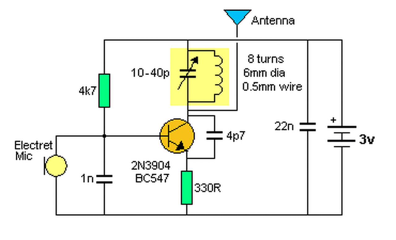

Sziasztok!Megépítettem ezt a poloskát .Viszont a hatótáv max 5 méter .Megtudná valaki mondani,hogy mi lehet a baj?Netalán az ,hogy a 4,7 pf kondi helyett 4 pf- osat tettem bele?
Vagy esetleg próbálkozzak ezzel: https://www.youtube.com/watch?v=UZFLUTqtrVU
Működhet ez 200 méterig?Vagy valaki nem tudna egy olyan kapcsolást ami ilyen távolságon belül megy?
A hatótáv a rádióvevőtől is függ. Milyen vevőd van és milyen antennád?
Egy kétkazettás fél méteres antennás magnósrádió
Ha csökkented az R7-et, akkor majd növekszik az adóteljesítmény. Egyébként ha valamilyen normális tunerrel és rendes dipólantennával próbálkoznál, akkor könnyen megtöbbszörözhetnéd a hatótávolságot, csak egy üres frekvenciára kell hangolnod az adót.
Próbáld meg, hátha egy másik frekvencián is megtalálod! Néha, van hogy nem az igazi frekvenciát fogod, hanem valami harmonikusát, vagy a rádió szelektivitása miatt máshol is megjelenik az adód "hangja", de gyengébben.
R7 lefelé, akár 330 Ohm-ig is levihető, talán erősebb lesz, de sok múlik a tranzisztoron is. Az adód antennáját ne sajnáld, majdnem a hullámhossz negyedéig növelheted. A hozzászólás módosítva: Dec 20, 2014
