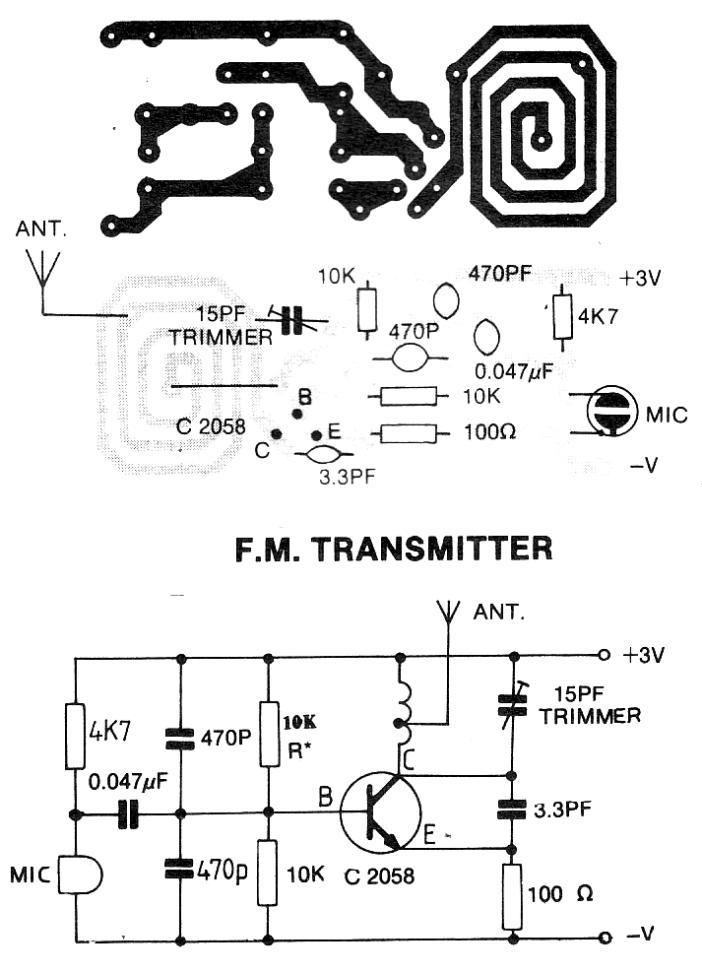

Sziasztok!Találtam egy rajzot s nyáktervet viszont a tranyot nem ismerem benne tudnatok nekem segiteni ,hogy mivel lehetne kivaltani?
Ha visszaolvasol a topikban, akkor láthatod, hogy ezt a kapcsolást már többen megépítették, több kevesebb sikerrel. Azokban BC tranzisztor szerepel. RF tranzisztor biztosan oszcillálni fog, viszont a kisebb bemeneti kapacitása miatt a moduláció is kisebb lesz. Ezért használnak hangfrekvenciás tranzisztort, aminek elég magas a határfrekvenciája, és viszonylag nagy a bemenő kapacitása. Ekkor azonban előfordul, hogy nehezebben indul az oszcillátor. Kísérletezni kell.
Köszi.A 2n2222 es nemjo helyette.A rajzon szereplő tranyot hol tudok beszerezni illetve miből tudnam kitermelni?
Az is jó lesz. nem kell erőlködni a 2SC2058 tranzisztor beszerzésével bármilyen kisteljesítményű tranzisztor megfelel, aminek a határfrekvenciája 300 MHz felett van.

Az is jó, de szép, meglett korú típus. Ha épp ez van a fiókodban, persze jó. De gyanítom újonnan beszerezni nem lesz egyszerű.
Bár ezzel is az a baj, hogy kicsi a bemeneti kapacitása, mindössze 4 pF, nem lehet vele rendes löketet elérni, és halk lesz, viszont könnyen berezgethető. Pl. a BC182 -nek 8 pF, és és az ft -je min. 150 MHz, ezért jobb választás. A hozzászólás módosítva: Szept 8, 2013

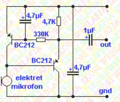

Sziasztok! Most láttam hozzá ehhez a rádió adó megépítéséhez: Link a régebbi nyákterv alapján. Utólag jöttem rá, hogy kristálymikrofont elég bajos beszerezni. Van ötletetek, hogy hogyan helyettesíthetném másmilyen fajta mikrofonnal? (Vagy esetleg milyen régi tárgyból lehetne kiszerelni?)
Elég régi terv, de a youtube-on láttam több videót is róla, jó kis adónak tűnik. VK 200-as ferrit-et és 2n3553-as tranzisztort rendeltem ebay-ről.
Használj elektret mikrofont! A képen látható ellenállásos tápellátással megoldható az ilyen fajta mikrofonnal való használat. A 470nF-os kondenzátor csatlakozzon az első tranzisztor bázisára.

Nem értek annyira az elektronikához, de 470nF-os kondenzátor a kimenet, nem annak kellene a kettes számhoz csatlakoznia? A pozitívnak a "+"hoz, a negatívnak meg az egyeshez? ( itt a kapcsolási rajz ) . Arra gondoltam, hogy rakok elé még egy mikrofon erősítőt (a képek között).
Köszi
A kapcsolásnak 18 voltot kell adni, mekkora ellenállást rakjak a mikrofon erősítő elé, hogy ne legyen neki sok?
Használj 12V-os stabkockát, akkor nem kell számolgatni.

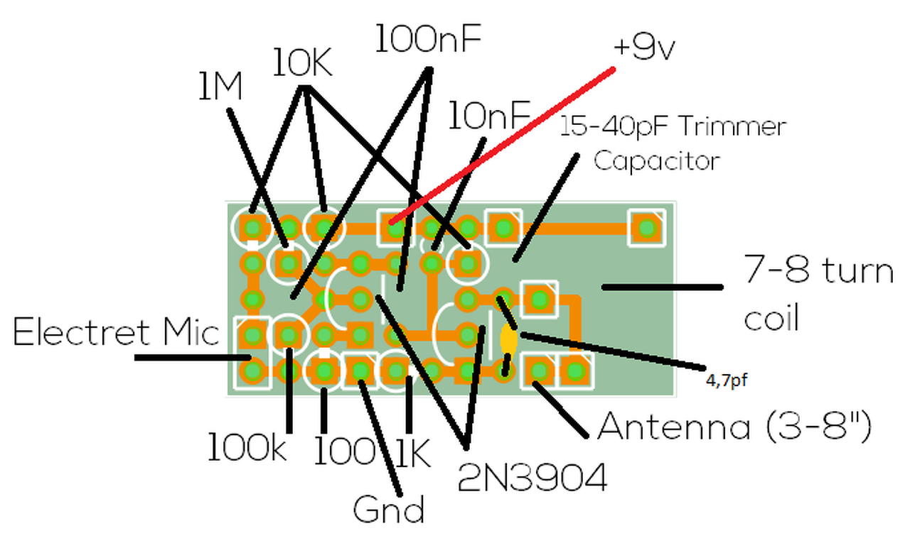

Sziasztok!Megépítettem ezt a poloskát .Viszont a hatótáv max 5 méter .Megtudná valaki mondani,hogy mi lehet a baj?Netalán az ,hogy a 4,7 pf kondi helyett 4 pf- osat tettem bele?
Vagy esetleg próbálkozzak ezzel: https://www.youtube.com/watch?v=UZFLUTqtrVU
Működhet ez 200 méterig?Vagy valaki nem tudna egy olyan kapcsolást ami ilyen távolságon belül megy?
A hatótáv a rádióvevőtől is függ. Milyen vevőd van és milyen antennád?
Egy kétkazettás fél méteres antennás magnósrádió
Ha csökkented az R7-et, akkor majd növekszik az adóteljesítmény. Egyébként ha valamilyen normális tunerrel és rendes dipólantennával próbálkoznál, akkor könnyen megtöbbszörözhetnéd a hatótávolságot, csak egy üres frekvenciára kell hangolnod az adót.
Próbáld meg, hátha egy másik frekvencián is megtalálod! Néha, van hogy nem az igazi frekvenciát fogod, hanem valami harmonikusát, vagy a rádió szelektivitása miatt máshol is megjelenik az adód "hangja", de gyengébben.
R7 lefelé, akár 330 Ohm-ig is levihető, talán erősebb lesz, de sok múlik a tranzisztoron is. Az adód antennáját ne sajnáld, majdnem a hullámhossz negyedéig növelheted. A hozzászólás módosítva: Dec 20, 2014
