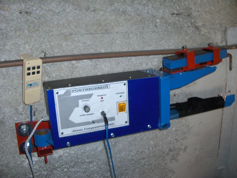

(#) gulyi88 válasza (Felhasználó 13571) hozzászólására (») Máj 30, 2008 /
az erőt sztem (ugyanazon a képen) azzzal a hernyócsavarral lehet állítani, ami a rugó tengelyirányában a gehesztési pont felé kinyúlik
(azonos anyagvastagságnál kb egyforma elővel nyom, telán emiatt van így..)
szerintem így működhet, de hogy lehet, akkor felemelni
jah lol,
de azért csak van valami trükkje,
aztán az is lehet, hogy tök másképp műxik, mint amit én elképzeltem....
de majd a gépezet teremtője AtomCorporationINC. elmondja, hogy mi a trükk benne (remélem)
(#) AtomCorporationINC. hozzászólása Máj 30, 2008 /
Sziasztok az a trükje hogy a felső elektródát egy rugós pánt nyomja le. A nyomás erősségét egy csavarral lehet álítani . Alap helyzetben (teljesen kitekert csavarnál)KB.: 500N azaz 50kg. Azért van pillanatszorítóval ráfogatva az OBI-s munkapadra, mert ha nem lenne akkor nem tudnám szétnyitni. Még a kihajtható tartója nincs kész de már doldozom rajta.Ez a falra lesz szerelve 4 DB 20as dübellel.Majd dobok fel képeket róla. Ja és a csavarral ÚgyKB.: 900 Nevton-ig lehet álítani. A rugós pántot a piacon vettem egy fickótól és mivel nem tudtam két kézzel összenyomni gondoltam megfelel a célra. Szerintem régi hűtőláda pánt lehetett vagy valami hasonló.
A szétnyitáshoz egy csigatengelyes mechanika készül két végállás szenzorral,ha kész majd feldobom azt is.
(#) AtomCorporationINC. hozzászólása Jún 2, 2008 /
Hali kész a kihajtható tartóm. Nagyon prakitkus mert kicsi helyet foglal.el.
