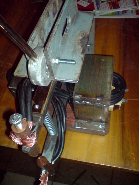

Az én ponthegesztőm is elkészül hamarosan, de az érdekelne, hogy kb. 60mm2-es kábel bírja-e az 1000A-t, vagyis használható hozzá? Valaki nem tudna egy táblázatot adni vezetékek méretezésére a felület és áramerősség függvényében?
Megcsináltam én is. Próbának csak egy trafót használtam, azzal max. 500A-t adott 1,8V-on alumínium csúcsokkal folytótekercsel 2,5 menettel. Ezért gondoltam két trafóra, most 3,6V körül van a vezeték keresztmetszete a kétszerese, hossza is kb. a kétszerese és csak 650-700A adott le ha nem volt közte vas. A vezeték 4menet, 60mm^2 körüli, nem forrósodik annyira. A kérdésem hogy miért nem ad le 1000A-t, amikor elvileg leadhatna.
Szerintem elégedj meg azzal a 700A-ral, egyszerűen a vezeték ellenállása miatt nem tud több áram folyni. Jó ez a vezeték, de a trafó vasára nem fekszik fel elég feszesen, pláne nem a frontoldalon. Szerintem jobb lett volna rézszalag, vagy lapos "áramgyűjtő sín", amit az iparban használnak. Mire elég ennyi áram? 2db 1-es vaslemezt összehegeszt?

Egész jó mechanikát ütöttél össze a hegesztődhöz.
SKY-engem az érdekelne ,hogy a szétszedett trafót amikor újra összerakod és össze hegeszted mennyire változik meg a vasmag teljesítménye.Mivel máshol azt mondják nem szabad a lemezeknek összeérni az örvény áramok miatt.Ha pedig szét szeded és újra össze hegeszted akkor már jóval mélyebben égeted össze a lemezeket és ez nem okoz teljesítmény veszteséget?Én most gyűjtöm a trafókat a plazmavágómhoz és a "maradékból" szeretnék egy egyszerű ponthegesztöt összelökni.De nagyon hezitálok a vasmag össze hegesztésén --jelenleg csak össze vannak szorítva.A "gyári"varrat olyan vékony és ugyanolyat már nem tudok csinálni.
A célom az volt, hogy a legolcsóbban csináljam meg, réz-sínnek utána se néztem, gondoltam a vezeték a legolcsóbb. Az a szép benne, hogy 2500Ft-ból csináltam meg az egészet, az is csak az erősáramú kábel, a többi volt. Azért gondoltam, hogy 1000A-t is tudna, mivel egy összedobott kísérletnél 1 trafóval 500A-t tudott, most kétszerese a feszültség, a vezeték hossza is kétszerese, de a keresztmetszete is, tehát az ellenállása ugyanannyi, ezért tudhatna 1000A-t. Bár az is igaz, hogy a teljesítmény igénye a 4X-esére nőtt, valószínűleg a trafókon átvihető teljesítmény miatt nem tud több A-t. A primer tekercs keresztmetszete hogyan függ össze ezzel? Mert az nem is melegszik.
Hát gyári hegesztést én sem tudtam csinálni, elég csúnya lett. Csak azért szedtem szét, hogy a gyári szekundert megmentsem. Az lehet probléma, hogy a lemezeken a lakk megolvad, de azt nem tudom megmondani, hogy mennyivel lett rosszabb. Ha mondasz valami egyszerű mérést amivel megállapítható akkor talán. Mondjuk olyasmi, hogy előtte és utána az üresjárati áramot megmérni, de azt is egy típusú trafón kéne.
Közben ki is találtam hogyan fogom mérni.Mivel a vasak egy része úgyis a "temetőbe" megyen mivel nekem a primer tekercsek kellenek ezért az egyik trafónál mielőtt szétszedem teszek valami jó műterhelést a 2kVos oldalra és megmérem az adatokat majd megvágom "flexel" a vasat és újra hegesztem.Ezek után ugyanazzal a teherrel ugyanazt a méréseket elvégzem.Talán lehet valamire következtetni így.
Tök jó a masinád! Te is csak úgy összedobtad...Ez tetszik! Viszont azt tudnod kell, hogy a mikró trafók nagyon rossz hatásfokúak! Már csak azért is, mert az 1v/menet voltonkénti menetszámmal tekerve, kétszeresen túl vannak gerjesztve, és már csak ha bedugod, 300w-ot vesz a hálózatból. A vasmagjuk, azon túl, hogy végig van hegesztve, 500w teljesítményt képes átvinni nagyobb veszteségek nélkül, és átkényszerítenek rajta 800-1000w-ot. Nos, ha te nem kötöd sorba a két trafó primerjét, akkor máris van 600w teljesítményveszteséged! Sajnos a sorba kötéssel is csak 1000w lesz a két trafó összteljesítménye, de már csak 100w veszteséggel kell számolnod. Na persze a szekunder feszültséged is felére esik. Én egy ColorStar trafót tekertem meg 3v-ra, k.b. 60mm2-es gumiszigetelésű hegesztőkábellel, és most készül a csúcs hozzá. Egy jó 1000-1500w-ot várok rövid ideig tőle!

Én sorba kötöttem őket (primert) 400V-ra és így 1100W elsőre lejött a két trafóról.A veszteséget nem mértem de a vasakat nem hegesztettem össze.
Csak rövid ideig üzemel, és sokkal olcsóbb egy 500W-os trafó, mint egy 1KW-os. Hja kérem, költséghatékony világban élünk!
Lapose kolléga már elmondta a lényeget! Kiccsi-Olcsó- .ZAR! KIsebb helyen elfér, hűtés nélkül el is füstölne, elég hamar! Ha 10 percig melegítesz vele, ömlik belőle a meleg, és az nem a magnetron hője! Én a kocsiba csináltam 2db ból E-t az E-vel összeborítva , 24v-ról, 100Hz-en, ott már nem melegszik semmi! Ugyebár, ami 50Hz-en 500w, az már 100Hz-en 1000w! /már ami a trafókat illeti/
Idézet: „Én sorba kötöttem őket (primert) 400V-ra” 460v-ra gondoltál! Nagyon helyes, mert így egy trafó primerére 115v jut, és az már jó neki, mert akkor 2menet/volt jön ki! (és persze a teljesítményeik is összeadódnak, ha a szekundereket is egyenlően terheled, akár sorosan, akár párhuzamban...) Idézet: „A veszteséget nem mértem de a vasakat nem hegesztettem össze.” Össze is lehet azt húzatni, mint rendes trafóknál! Nem muszály azt összehegeszteni újra! 2db sorban 50-100w-ot vesz üresben./10% EI-nél tökéletes veszteség!/
