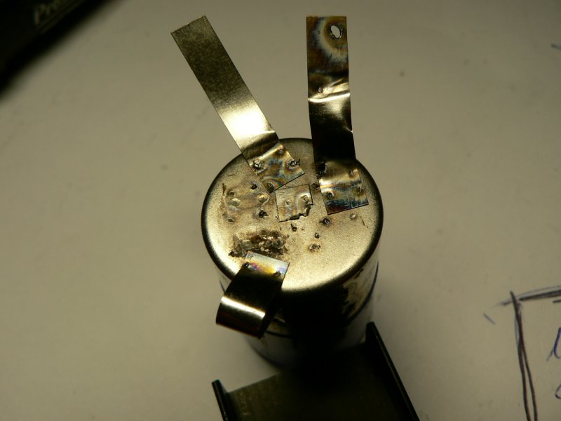

(#) erobi82 hozzászólása Dec 25, 2010 /
Összedobtam én is egy ponthegesztőt. Igaz csak asztalon egyelőre. A tökéletesítés még várat magára.
Tettem elé egy triakos fázishasításos szabályzót.
Egy akkun gyakoroltam.Tulajdonképpen én erre is szeretném csak használni. Az első próbálkozások képét mellékelem. A középső fül ami le van szakítva egy gyári hegesztés.
(#) Antauri válasza erobi82 hozzászólására (») Dec 26, 2010 /
Ez nagyon jó! Milyen trafó kell ahhoz hogy ezt meg tudd csinálni?
(#) erobi82 válasza Antauri hozzászólására (») Dec 27, 2010 /
Én egy 1000éves Bosch mikrohullámú sütő trafójából csináltam.A szekundert lebontottam. Tekertem rá 1 menet 16mm2-es vezetéket arra tettem a kihegyezett berillium bronz elektródát. Csak kell még egy időrelé, meg egy lábkapcsoló.
