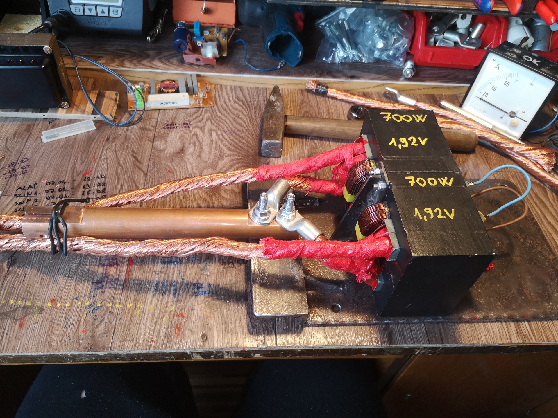

(#) zoly15 hozzászólása Márc 15, 2021 /
Vegigolvastam a topicot 2-3x, infot gyujtottem, aztan en is nekikezdtem az epitesnek.
2db 700W-os (egyforma) mikrotrafot alakitottam at, 2menet szekunder (70mm2), ezeket pedig parhuzamosan fogom kotni.
A hegeszto karok 30mm atmeroju vorosrez rudakbol lesznek.
Egyenlore csak itt tartok vele.
Ki hogyan oldotta meg a mozgo kar mechanikajat? Fix rugoval, vagy kezzel szoritosra?

(#) zoly15 hozzászólása Márc 30, 2021 / 2
Sikerult haladnom a ponthegesztővel.
A mechanika nagyjábol keszen van, probahegesztettem, igaz meg csak kezzel szoritottam ossze az elektrodakat.
Az áram eleg sok, 2000A korul van.
(#) zoly15 válasza zoly15 hozzászólására (») Márc 31, 2021 /
Sikerult megmernem, a max szekunder aram, 3800A

(#) zoly15 válasza exabit hozzászólására (») Márc 31, 2021 / 1
Koszi, csak egy egyszeru fazishasitas+ 555 idozito.

(#) zoly15 válasza NGY hozzászólására (») Máj 23, 2021 /
A primereket parhuzamosan kotottem, 40A-es triak kapcsolja a trafokat. Max fokozaton 23A folyik a primereken.

(#) NGY válasza zoly15 hozzászólására (») Máj 24, 2021 /
23A az elég brutál. Csoda, hogy a kisautomatád bírja. Gondolom a triak a szinusz tetején kapcsol, hogy minél kisebb legyen az áramlökés.
Amúgy szépen konzisztensek a számaid, ez is mutatja, hogy precíz a kivitelezés.
A hozzászólás módosítva: Máj 24, 2021
(#) zoly15 válasza zolika60 hozzászólására (») Máj 24, 2021 /
(#) zoly15 válasza NGY hozzászólására (») Máj 24, 2021 /
Krimpelő fogónak nem nevezném, inkabb bilincsnek.
A C16A es kismegszakito elbirja meg.
Ha hiszed-ha nem, a hegesztes, festesen kivul ez panel lakasban keszult...
A kivitelezesnel igyekeztem a leg jobbra és tulmeretezni a dolgokat.
A gép sulya bizonyitja ezt, 19Kg...
