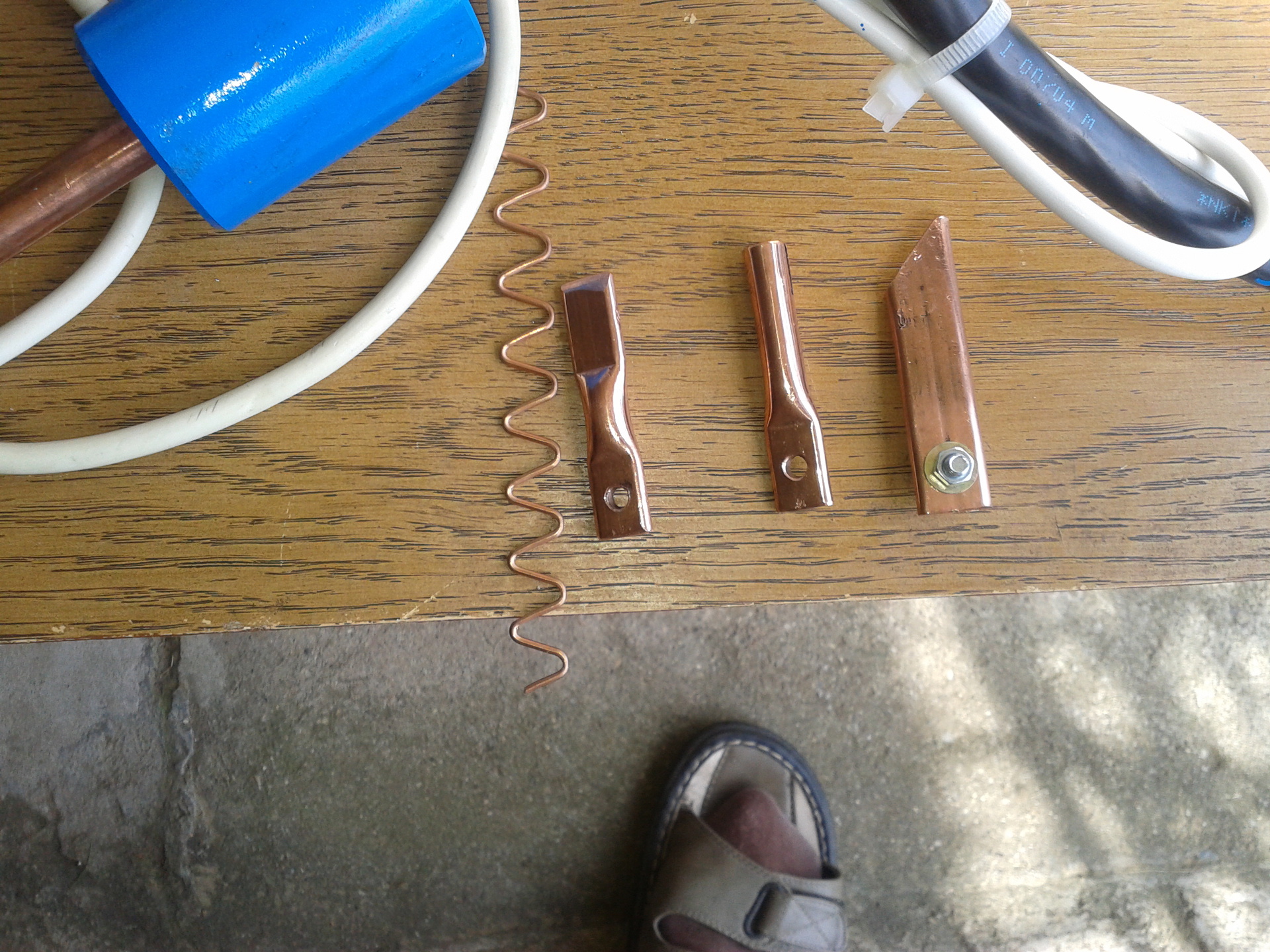

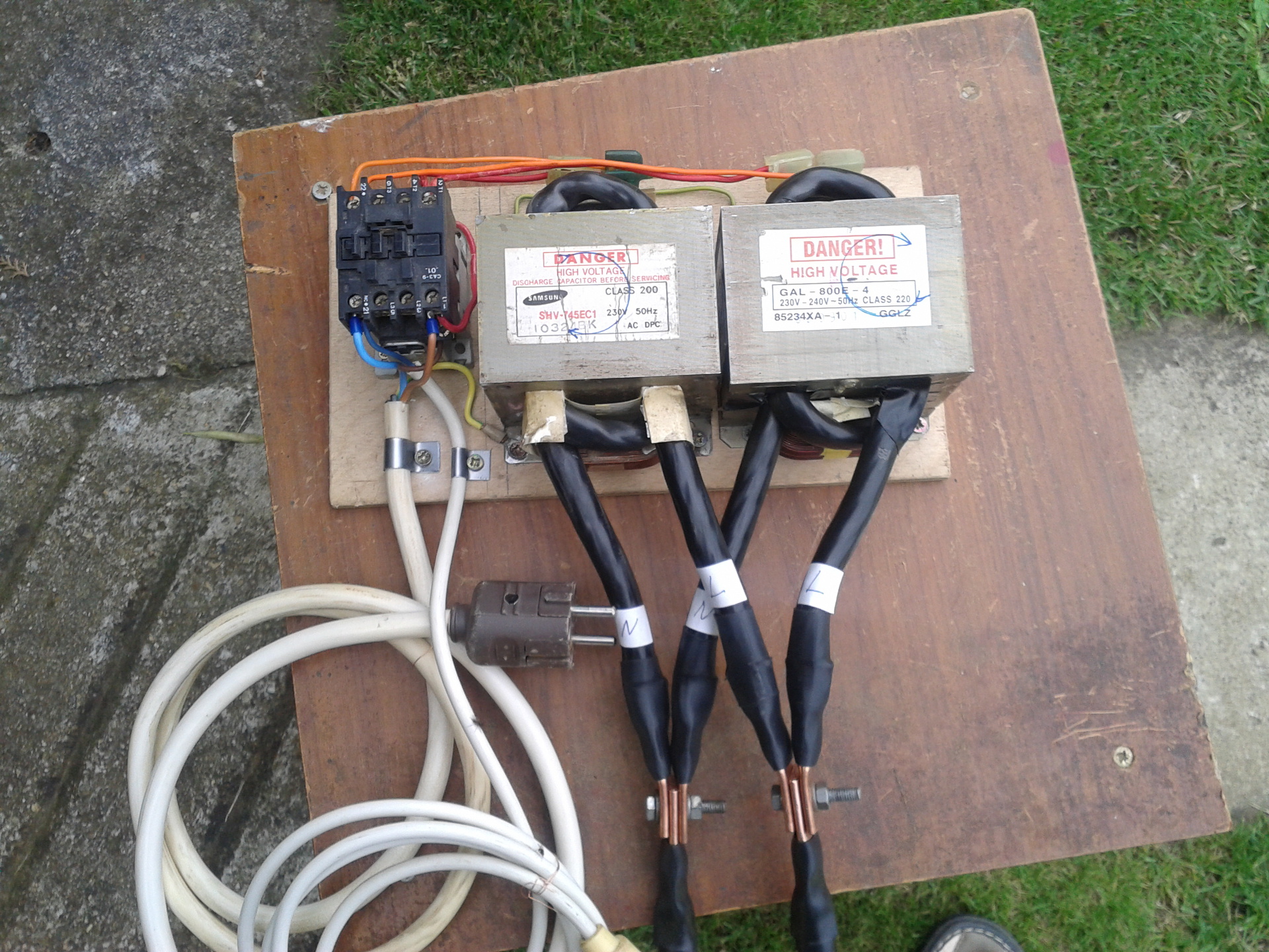

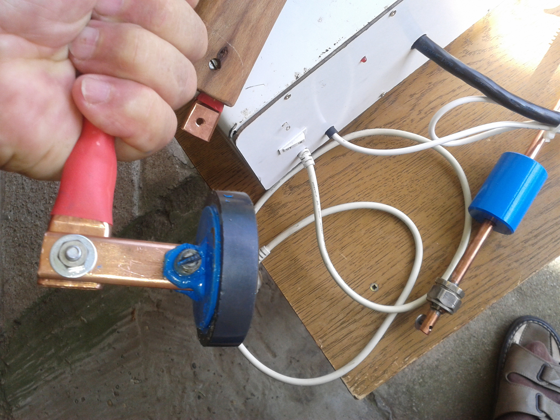

(#) jano49 válasza GPeti1977 hozzászólására (») Aug 15, 2020 / 4
Készítettem én is karosszéria hegesztőt 2 .trafósat sorba kötve a munkakábel szintév 70-s és 1,7m hosszú nekem nagyon jól működik a húzókalapáccsal és csillaggal, a küszöblemezeket is oda lehet pont hegeszteni az áramot nem tudtam lemérni nincs lakatfogóm de lényeg hogy jó. Készítettem még húzógyűrű hegesztéséhez és húzódrót hegesztéséhez elektródahegyet, a testelektróda mágneses rögzitésü.

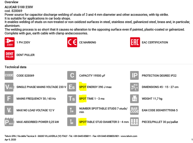

Alumínium kivezetéses akkut szeretnék pont hegeszteni. Utána néztem hogy ezek nem transzformátorosak hanem kondenzátor kisülés elvén működnek, amit egy tirisztorral sütnék rá az elektródákra. Körülbelül mekkora feszültség és mennyi µF kondenzátor lenne elég?
Találtam hasonló gépet:
Az Alucar 5100 kondenzátor kisütés elvén működő hegesztőgép kisméretű, menetes alumínium csapok (3-4 mm átmérőig) vagy gyűrűk felhegesztésére. Ezt karosszériásoknak van tervezve.
Műszaki adatok
Hálózati feszültség:230 V
Hálózati frekvencia:50 - 60 Hz
Hálózati teljesítmény (MAX):0,25 kW
Teljesítmény tényező (cosphi):0,6
Védettség:IP 22
Üresjárati feszültség:12 V
Kapacitás:19500 µF
Ponthegesztő nyomóerő:390 J max
Hegesztési idő:1 - 3 ms
Pontozási darabszám:7 db/min
Hegesztési pont átmérő:3 - 4 mm
A ponthegesztő nyomóerő Joule mértékegységben mi lehet? Ennyi kondenzátorban mindössze 1,4J tárolódik meg ránézésre is kevesellem, amúgy egy félmillió forint a gép ára.
(#) Gafly válasza GPeti1977 hozzászólására (») Márc 9, 2021 /
A kérdésedre a válasz:
A nyomóerő az a "spot" szó félreforditásából jön, ahogy nézem, az angoloknál a spot welding ponthegesztést jelent, mint szakkifejezés.
Ugyan tényleg 1,4 J jön ki a feszültségből és kapacitásból, de szerintem 390 J az az 1,4 J, mert valami "furmány" lehet a dologban. Ugyan nem értek hozzá, de el tudom képzelni, hogy üresen tényleg csak 12 V-van, hogy ne rázza meg a karosszériást, de mondjuk amikor érzi, hogy van jó kontaktus és hegeszteni kell, akkor jóval nagyobb feszültségre feltöltött kondenzátort süt rá. Én legalábbis valahogyan igy csinálnám...

(#) GPeti1977 válasza Gafly hozzászólására (») Márc 9, 2021 /
Mai szuperkondenzátorokkal a 390J nem kivitelezhetetlen, 12V feszültségen mindössze 6F elegendő, persze nagyon kicsi belső ellenállás mellett.
Nagyobb feszültség szerintem nem szükséges mert a legnagyobb ponthegesztők is 5V körüli feszültséget adnak üresjáratban.
(#) Phile80 válasza GPeti1977 hozzászólására (») Márc 9, 2021 /
13db 1500µF/250V a kondenzátor és SKKT 323/12E kapcsolja. Amúgy gép ára itthon jelenleg bruttó 350ezer forint. 190V AC feszültséget kapcsol egy triakon keresztül a kondenzátorok egyenirányítójára.
