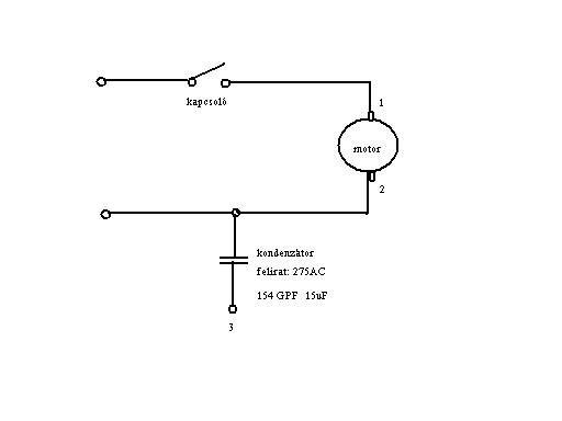

Megadta magát a porszívóm, gondoltam hát szétszedem s megcsinálom. Amikor szétkaptam, egy elég érdekes kép fogadott, gondoltam két vezetéket találok, helyette ez a kép fogadott. (Lásd melléklet)
A lényeg, hogy van egy vezeték, amelyiken egy kondenzátor lifeg, s nem tudom, hogy hová kell kötnöm.
A képen megjelöltem a két lehetséges pontot, ahová kötni lehetne (1. és 2. pont), és a pontot, amit oda kellene kötni (3. pont).
A kondenzátor felirata: 275AC x2 154GPF 15uF.
Ez valami túlmelegedés ellen védő kondenzátor? Mire szolgálhat?
Minden segíséget köszönök, s ha lehet indokoljátok meg nekem, mi ez, s miért van rá szükség! Hadd tanuljon a gyerek!

Ezt a kondit kosd parhuzamosan a motorral,.. (mi ertelme lenne a 2-es ponthoz kotni a kondit? annyi mindha ott sem lenne ha oda kotned,..)

Azt hiszem, a hivatalos neve: motorindító kondenzátor.
A 3-dik kivezetés az 1-es pontra megy...

A porszívókban univerzális kefés motor van, ahoz meg nem kell indítókondenzátor. Ez inkább csak zajszűrő... Móricka ábra helyett esetleg egy képet fel tudnál dobni a motorról, és az egész gépről?

Amgy szerintem, nem azert nem megy a porszivod mert lifeg, (ez jo) a kondenzatorod, hanem mert tulmelegedett, kiegett a motor, vagy kiment a bizti benne (mar ha van). Szerintem kosd vissza a kondenzatort, de ne fuzz sok remenyt ahhoz hogy el is fog indulni a porszivod,..
(nincs benne semmi sebesseg szabalyzo, se semmi csak szimplan az amit rajzoltal?)

(#) zsoltee0001 válasza Csiszdave hozzászólására (») Dec 17, 2007 /
Hi
Kefés motorokhoz nem szoktak motorindító kondikat rakni, max zavarszűrő kondit, de arra a célra meg 15 mikro borzasztó nagy, ennek a motornak mennie kellene kondi nélkül is, az is lehet, hogy van beépítve egy hűbizti, amit a túlmelegedéstől kilőtt, van amelyik magától visszapattan, van olyan amelyiket úgy kell visszanyomni.

(#) Csiszdave válasza Norberto hozzászólására (») Dec 17, 2007 /
Helló!
Ennyi a móricka ábra, nincs poti, szabályozó vagy bármi más. Ez egy tipikus, 5 e FT-os, egyszer használatos olcsóság.
Számomra is a motorral való párhuzamos kötés a szimpatikus/logikus, de biztosra szerettem volna menni.
Ja, a motor megy a kondi nélkül is, próbáltam, ezért nem értem, hogy mi a szerepe.
A zajszűrő tűnik logikusnak.
Na, este megforrasztom, és meglátjuk.

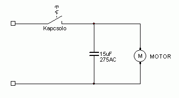

(#) valve válasza Csiszdave hozzászólására (») Dec 17, 2007 / 4

Hat akkor mire irtad, hogy "Megadta magát a porszívóm"? Gondoltam nem muxik a gepezet,..
Csak ugy szetszedted mert nem ugy mukodott ahogy addig?
Na de ezekszerint mukodik, ugyhogy ma "szivas lessz" marmint porszivas-porszivozas,..
