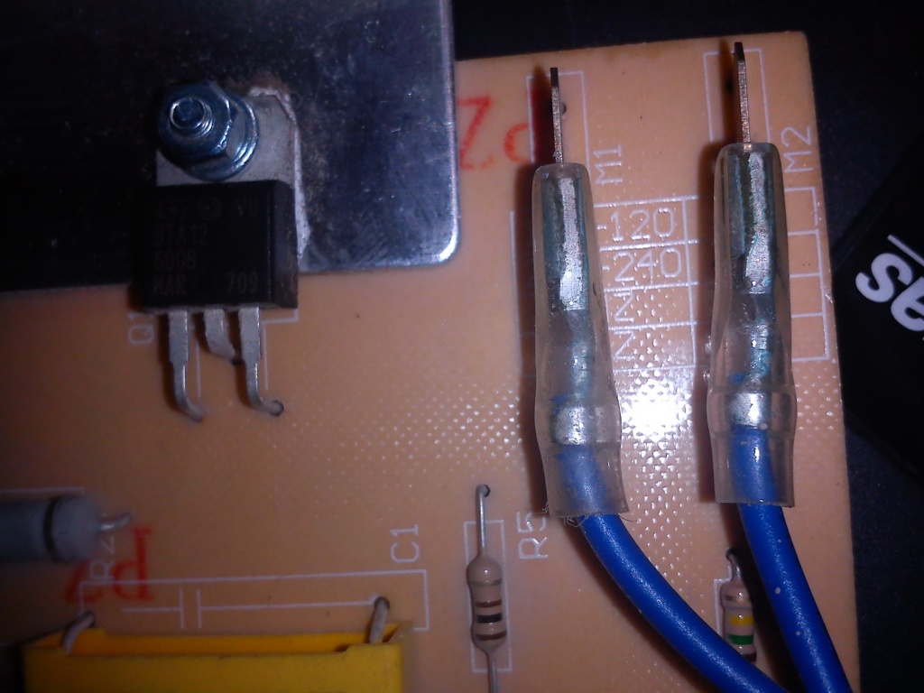

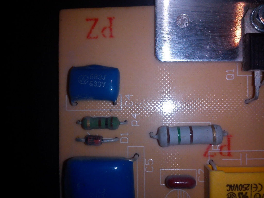

(#) ufi hozzászólása Szept 1, 2012 /
Lett egy kis problémánk a porszívónkal!
Tipusa: Dyras BSSV-2214 AquaLiss
Egyszer csak ingadozni kezdett a motor fordulatszáma,hol erősebben,hol gyengébben szívott! Reagált a szabályzóra de nem mindig azon a fordulaton dolgozott a motor amit beállítottunk.
Ma meg menet közben teljesen leált! Most olyan mintha nem kapna feszültséget! tettem képet a panélról,kérlek segítsetek megoldani a problémáját!
Előre is köszönöm!
(#) Gabó válasza ufi hozzászólására (») Szept 1, 2012 /
Az ilyen hibák leginkább a szénkefék kopásánál fordul elő vagy esetleg a kommutátorok közti átvezetés is okozhat ilyet. Nézd meg a keféket és ha kell pucold ki a kommutátor szelvények közti kis részeket.
(#) ufi hozzászólása Szept 2, 2012 /
Igen megnéztem a szénkeféket semmi bajuk,szinte nem is kopott,nagyon jó állapotban vannak!
kipucoltam a szelvények között rendesen,de semmi!
Úgy néztem hogy valószínüleg a fettel lesz a baj! Köszépső lábán van feszültség,de a ket szélsőn eggyáltalán nincs! A motor mind két vezetékén van fesz! .
Mivel lehetne ezt a fetet helyetesíteni? BTA12-600B
