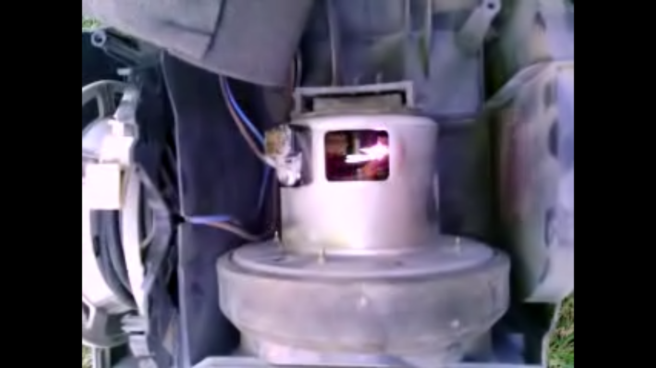

(#) bajuszrichard válasza pucuka hozzászólására (») Aug 16, 2013 /
Hali: Ez a jelenség a "körtűz" amit írtál? Ha igen akkor egy tisztításon kívül más nem segíthet?
( bocs a kép minőségért)
