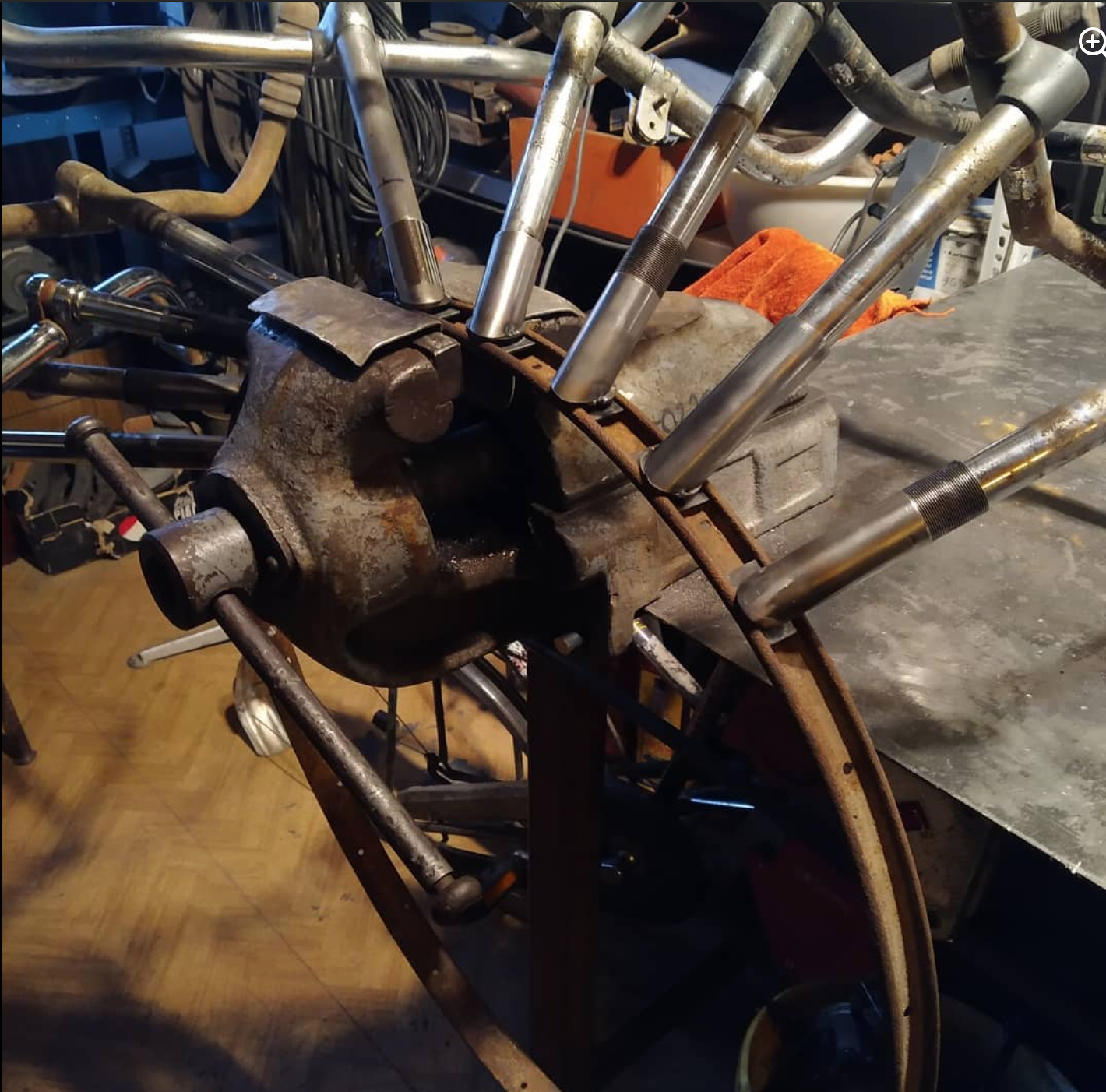

Sziasztok. Adott egy régi felni, a megfelelő helyeken felpolírozva, illetve régi kormányok-9 db. Ezeknek a végeibe 2 db, 3 wattos power ledet raktam. Tápnak egy 1400 miliamper áramot adó, 9-42 volt között magától beálló feszültségű tápot használtam, 60 wattosat. Mivel a kormányok külön-külön mozgathatóak, párhuzamos kapcsolásban állt össze a rendszer, egy kormányon belül meg sorosan van a két led, négy diódával. Csináltam próbapanelen tesztet és egy egész estén keresztül jól működött, nem is melegedtek a ledek. Azonban összerakva a felnit a kormányokkal már nem volt jó. Mi lehet a baj? Nem kellett volna a kormányokat használnom vezetékként, kirakva rájuk a negatív pólust?

félkészen

Az, hogy nem volt jó, jelentősen bővebb körülírást igényelne.
A vas nem túl jó vezető, bár ilyen vastagságban megteheti.
Kontakthibát gyanítok.
Van-e multimétered?
Milyen a kapcsolás?

(#) bbalazs_ válasza gungl hozzászólására (») Ápr 5, 2021 / 1
Nagyon ki van centizve a teljesítmény.
Ha párhuzamosan kötötted őket és a vassal akarod a vezetéket helyettesíteni, nem jó ötlet egyik sem.
Vagy sorosan az összeset, vagy külön áramgeneràtorral mindegyiket.

„-9 db. Ezeknek a végeibe 2 db, 3 wattos power ledet raktam. Tápnak egy 1400 miliamper áramot adó, 9-42 volt között magától beálló feszültségű tápot használtam
Nem kellett volna a kormányokat használnom vezetékként, kirakva rájuk a negatív pólust?”
-9db párhuzamos ág /9×2 Led/esetén: Bár 2db soros (fehér) led égésfeszültsége jóval a minimális 9V alatt van, diódákra semmi szükség*! (Inkább áganként egészítsd ki soros ellenálásokkal a kívánt feszültségig: /9×155mA=1,4A; 9V-2×2,8VVf=3,4V Rsoros=U/I=3,4V:0,155A=22R0,6W)
-Ha a maximális teljesítményt* szeretnéd kiszedni (0,7A ledenként), akkor eleve nem kötheted párhozamosan a 9 ágat (2 párhuzamos ág lehet -így még belefér a max rendelkezésre álló feszültségkeretbe-)! /De én inkább 3db párhuzamos LED-ágat javasolnék >>> (3×0,466A=1,4A)./
*-Párhuzamosan kötött ledeknél mindig célszerű 1-1 soros ellenállást is bekötni, hogy a példányonkénti égésfeszültség szórást (és az általa generált eltérő árameloszlást, melegedést; és a melegedés generálta újabb égésfeszültség változást) kiegyenlítsük. /Általában elég ha az égésfesz. 5...20%-a esik ezeken az ellenállásokon -de beüzemeléskor érdemes ellenőrizni az árameloszlást-./
