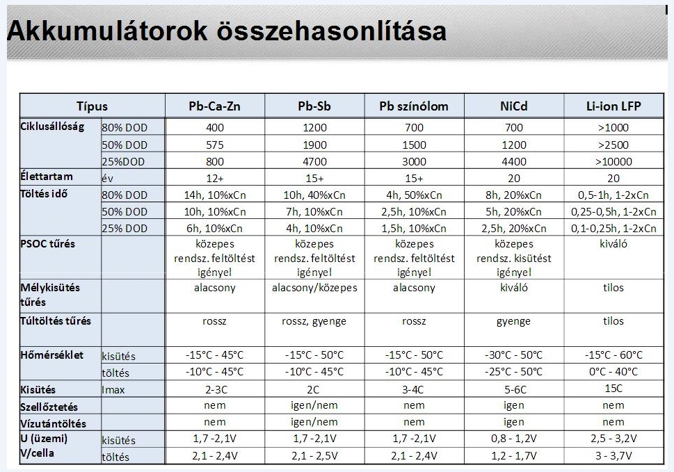

(#) StMiklos válasza boyscout hozzászólására (») Jan 17, 2023 /
Szevasz!
Akkor rosszul értelmezted a leírásomat.
Ha 100%-ra töltök (2,5/4,2) lesz 300 ciklusom. 1000mAh-s akkunál az élete során tárol nekem: 1000*300=300 000mAh-t.
Ha 80%-ra töltök (3,2/4,1) akkor lesz 600 ciklusom, azaz 800*600=480 000mAh lesz az össz.
Ha 60%-ra töltök (3,5/4.0) akkor lesz 1200 ciklusom, azaz 600*1200=720 000mAh lesz az összesen élete során nekem adott kapacitás. Igaz egy töltéssel rövidebb az üzemidő.
A számaim azért nem pontosak, de az arányok valahogy így alakulnak, csak érthetőségi példának írtam.
És a töltöttséget, annak %-át ne 2,5V-ról indulva tedd, hanem felső feszültség környékén legyen! Ez így jó az akkunak, csak így teljesülnek kapacitás/ciklus adatok.
Direkt el akarod rontani?
És látsz ott még sokkal drasztikusabb a javulást, lásd >10 000 ciklus!
Ha fontos a hosszú tárolhatóság és megbízhatóság (lásd honvédség és letárolt hadieszközök, békeidő) akkor bizony így bánnak vele.
