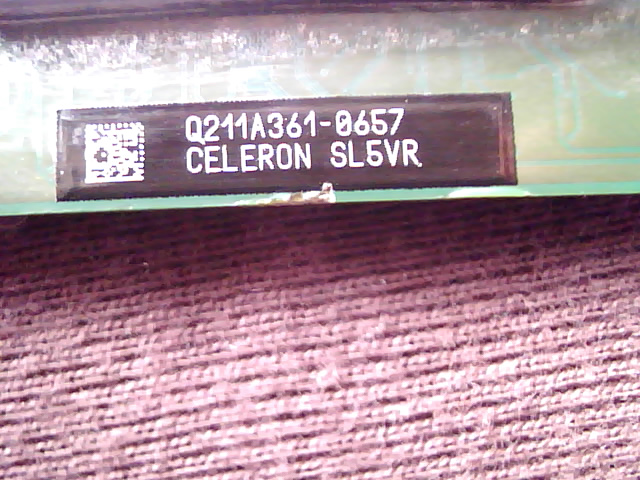

Sziasztok.Ezt a procit cserélném erre.
Mit szóltok müködni fog? Mert elsö próbára be sem kapcsolt a gép csak világított minden. Mi lehet a hiba jó ez igy együtt ? köszi Tehát a teljes képben látható procit cserélném a másikra.
Mégegyszer hogy egyszerübb legyen :
Ezt "http://ark.intel.com/Product.aspx?id=27194 " Cserélném Erre "http://ark.intel.com/Product.aspx?id=27169 " Mire figyeljek ha ez igy nem jó mit kell nézni két proci között? Itt vannak a külömbségek de ez látszólag semmi vagy még is? -http://ark.intel.com/Compare.aspx?ids=27194,27169,--
Nem biztos, hogy menni fog.
Nézd meg az alaplap leírását a gyártó honlapján. Órajel: régi 66 MHz, új 100 MHz, feszültség régi 1,7, V, új 1,5 V !!!

Milyen alaplap? Ki gyártotta? Pontos típus kell. Gyártó honlapján kjeresd az alaplapod "CPU support"-ját.
na azt nem tudom anélkül biztos nem megy a biosz ban nem kell átálitani valamit?
Alaplapja válogatja. Van amelyiken ebben az időkben még jumperrel lehetett állítani, van amyiken biosban, de ha nem támogatja a CPU-dat elfüstölhet. Ha a jelenlegi CPU-val megy, Aida-val, vagy Everesttel nézdd meg az alaplap pontos típusát, s utána keress rá a CPU supportjára.

Amit be akarnál rakni, az a Tualatin magos procik közül való, azok meg hiába voltak azonos foglalattal, nem mindegyik alaplapban működtek. Esetleg próbálj meg BIOS frissítést keresni az alaplaphoz, hátha utána hajlandó lesz működni vele. De én nem fűznék sok reményt hozzá...
