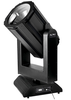

Elsőként egy robotlámpa, melyet a Rammstein is használt az Arénában( fotó)
Adatai:
201kg
8kW
3fázis-20,5A
Beltéren leírhatatlan fényerő, eddig tudomásom szerint csak ők hoztak ilyet az országba.

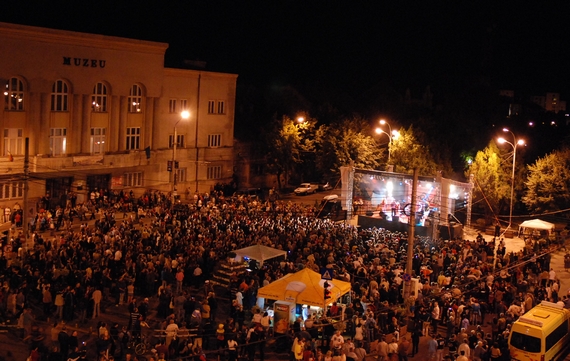

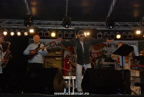

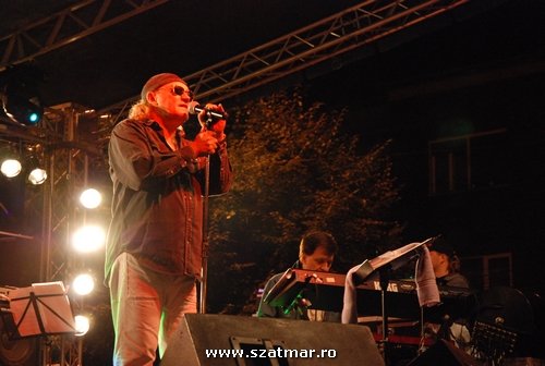

Sziasztok, csak hogy "éljen" a topik, megmutatok pár képet, ami a tavalyi, 2010-es Partiumi Magyar Napok keretén belül, annak is a zárónapján történt koncertről készült.
A főkoncerten Charlie szórakoztatta a közönséget, nagyon jó volt a koncert. Számomra nagyon meghatározó élmény volt, mivel itt álltam először monitor mixingben. A koncert technikailag jól sikerült, az én munkámra sem volt panasz, bár sajnos sikerült egy orbitális gerjedéssel elkezdeni a monitor beállást, aztán nem volt probléma, kisebb koncert közbeni állítgatások, finomhangolások persze voltak, de hát ez mindenhol természetes.
De ami utána következett az minden pénzt megért. Aki volt már monitor-mixingben, az talán tudja miről beszélek. Számomra a mai napig felemlegetett koncert volt életemben, és meghatározó élmény a "szakmai fejlődésemben" is! Bár nem voltam Charlie rajongó eddigi életemben, nagyon élveztem a bulit. A zenészeknek sikerült olyan hangulatot, légkört teremteni a színpadon amit személy szerint még sohasem éreztem. Koncert közben megfogalmazódott bennem az a költői kérdés, is, hogy "mit keresek én itt" de aztán rájottem, hogy az volt a legjobb hely ahol akkor lehettem Szinte eufórikus hangulatban voltam. Nyilván ezek az érzések annak tulajdoníthatóak, hogy ugye mint mondtam már, először kevertem monitorban, és izgultam is nagyon.
A FOH, személyes véleményem szerint más világ, ott a közönség szemével lát a techikus, de ott is ugyan olyan élvezhető a koncert. Igazából hozzáállás kérdése is. Lehet hogy pár év után már ritunná válik a dolog, de remélem az az érzés az meglesz, az nagyon jó
Mellékelek pár képet, szerény személyemet láthatjátok a 4-es képen, jobb oldalon.
De a topik technikai jellegét is megőrizzem közlök pár technikai információt:
-fedés: 10x8,5m, alutraverzes szerkezet;
-talapzat: 6x8m, vastraverzes szerkezet;
-FOH: Yamaha IM8 40(40 csatorna);
-MONITOR: Allen&Heath GL2800M(40 csatorna, 16 aux);
-PA:8kW RMS SUB, 3kW RMS MID, 600W RMS HIGH, Professional QSC végfokok;
-MONITOR: 3600 W RMS;
Nagyjából ennyi volt kint. Üdvözlök minden hang-, fény-, és színpadtechnikus kollégát! Üdv!

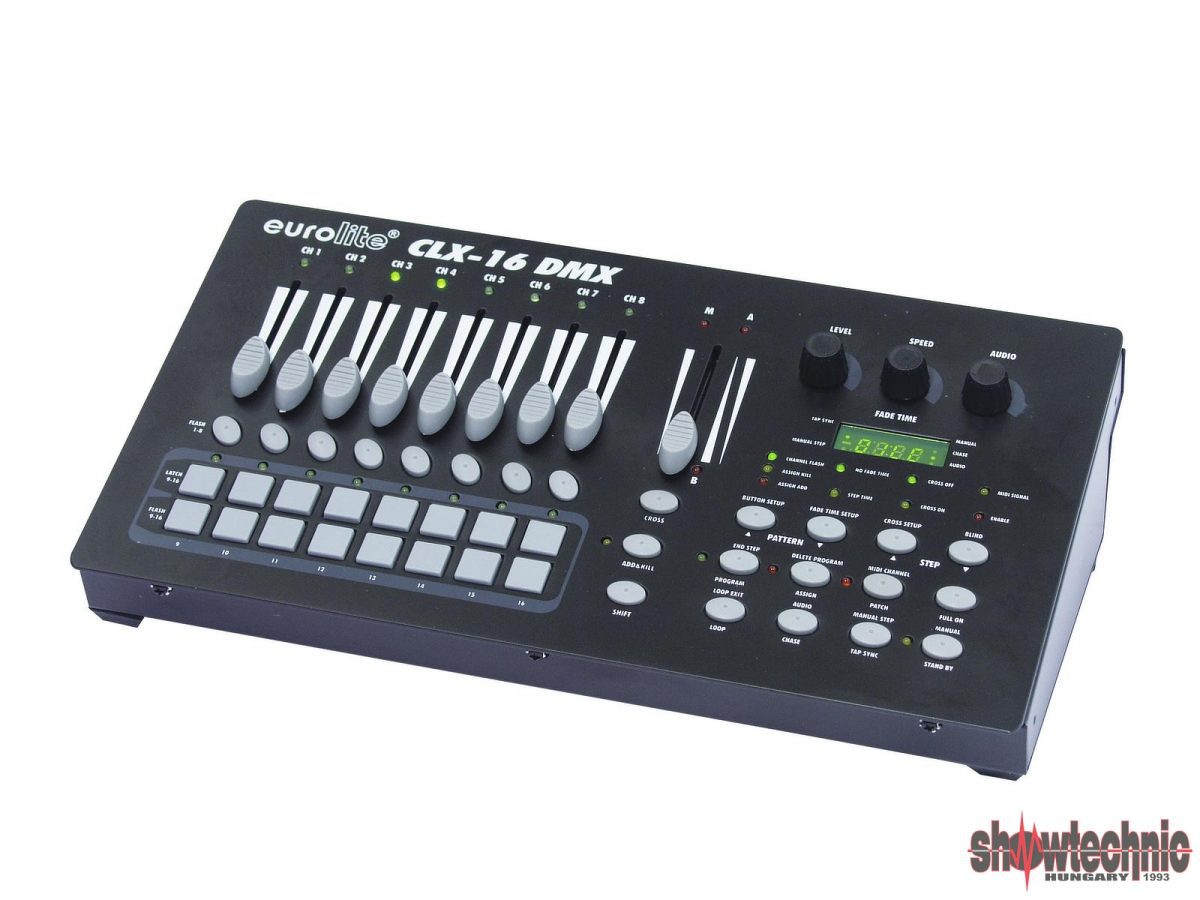

Vettem nemrég egy Eurolite CLX-16 DMX vezérlőt, de sajnos kicsit meggyűlt vele a bajom. Egyenlőre csak annyit szeretnék vele elérni, hogy legalább 1-8ig a csatornák fadereit mozgatva, a kimenet velük arányosan változzon. Nem akarok még semmi automatizálást, csak ennyit. Viszont ez se megy. Összetársítottam a csatornákat a megfelelő helyekre 01-01, 02-02..., és szépen manual modba is sikerült tenni, de a faderekre semmit se reagál, se a csatornákéra, se a masterra. Manual módban a kijelzőn egy szám jelenik meg, ami a jobb felső sarokban levő level poti állása szerint változik 0-40ig. A fényerő ekkor változik, de semmi más potira nem történik semmi. Chase módban is villognak szépen automatikuisan a ledek, de sehol semmi modban nincs befolyása a faderek állásának.
Mit csinálok rosszul?

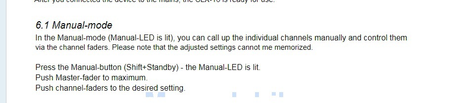

(#) habazutty válasza forma3 hozzászólására (») Márc 18, 2018 /
A manual Bővebben: Link ezt mondja:
Remélem segít.
(#) forma3 válasza habazutty hozzászólására (») Márc 18, 2018 /
Köszi, ezt olvastam én is, így is csinálom. Most arra gyanakszom, hogy az a baj hogy az egyes flash gomb be van ragadva. Bar attol meg menni kene a fadereknek, nem?

(#) habazutty válasza forma3 hozzászólására (») Márc 19, 2018 /
Az szerintem csak max-ra állítja az egyes csatornát.
Használtan vetted?
Gyanús, hogy valami triviális dolog lesz. Programozni próbáltad már? Milyen lámpákkal használod?
(#) forma3 válasza habazutty hozzászólására (») Márc 19, 2018 /
Használtan vettem, a gyári programok működnek, villagtatja szépen a ledeket ahogy kell. Saját scenet nem tudok bele programozni, mert faderekre semmit nem csinál, azt meg azzal kéne beállítani. Megpróbálom majd a napokban miután kicseréltem a mikrokapcsolókat a factory resetet.
Értem. Lámpákkal ki sem próbáltad?
Nem biztos, hogy látnod kell a faderek értékét.
Nekem egy kici kínai, kvázi sztenderd 192 csatornás van. Azon, ha állítom a fadert, akkor látni a kijelzőn az értéket, de ezt írja a leírása is, a tiedé viszont nem.
Mindenképp megpróbálnám legalább egy LED par lámpával, lehet, hogy komolyabb gondja van és abszolut nincs kimeneti jel.
(#) forma3 válasza habazutty hozzászólására (») Márc 20, 2018 /
Saját arduinos szerkezettel próbáltam, 3 csatornát állítottam be rajt, és mindegyik kimenetére tettem egy ledet. A ledek ugyanazt mutatják mindig, mint a fénypult csatorna ledei, ugyanúgy nem reagálnak a faderekre, csak a tekerős level poti állására, de minden másra működnek (stanby, all on, programok, stb)
