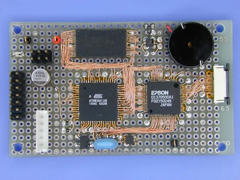

![]() Van még a témához kapcsolódó felvetésem. Ezt a technikát akkor lehetne igazán jól használni, ha lenne hozzá valami egyszerűbb tervező progi, ahol vízuálisan feltenné az ember a cuccokat, és különböző színeket használva a vezetékcsoportokhoz összevezetékezné egyszer képen. Ez alapján sokkal könyebb lenne az összevezetékezés, jól elkülöníthető csoportokra lehetne bontani a képen a vezetékeket. Még akkor is jobb lenne így, ha a valóságban egyszínű vezetéket használunk. Ha valakinek van ilyen ötlete, az jöhet. Ennél a rajzoló proginál az lenne a lényeg, hogy objektumként tudjon kezeleni egy-egy vonalat, így ha törölni kell valamelyiket, azt egy gombnyomással meg lehessen tenni.

Ha valakinek van ötlete, hogy milyen általánosan használt többeres vezeték tartalmaz ilyen tömör vezetős vékony ereket, az is jó lenne, akkor talán nem kéne rendelni vezetéket sem. A toll az nem szükségszerűen kell a módszer kipóbálásához, de a vezeték az igen ! A normál 1,27mm osztásu smd-hez jó lehet a 0,3-0,4mm-es erü kábel is talán. Meg kéne próbálni. Rögzítésre én duplaragasztós szalagra gondoltam (IC), és valami műanyag lemezből egy "papucsra" alá, ami megemeli (nem lóg ki a lábakig). Ez alá meg szigetelőnek a panel és a lábak közé sima vékony kartont is lehetne tenni, a papír az hőálló, és szigetel is, ha nem nedves.
Én is SMD párti vagyok, és gyakran dolgozom próbapanelen velük. Vezetéknek én fülhallgatók/relék sima zománcozott huzalát szoktam használni. SO, SSO, LCC, PLCC tokozású alkatrészek is felforraszthatók, csak szikével ketté kell vágni a rasztereket. Ragasztásra én sima mezei papírboltban kapható kétoldalas ragasztót szoktam használni. Ha árnyékolás is kell, 2 réteg ragasztó közé alufóliát szoktam rakni, plusz egy darab kábeldarabot, ami mehet a Gnd-re.

Ezt a technikát én is használom bár ritkán mert szerintem katasztrofálisan áttekinthetetlen. A legegyszerübb zománc vagy lakk szigetelésü tekercselő huzallal, bármilyen átmérőben kapható, a ceruza meg minimális kézügyességel és fantáziával kb 20 perc alatt összerakható egy golyóstollból. A kibelezett toll külső részére egy kis tengely, a csőbe meg egy darab szivacsot tömni hogy fékezze a huzalt. Forrasztás elött odapörkölsz gázpákával vagy gyujtóval és a kormot, retket lehúzod finom csiszolópapirral. Én a protoboardra esküszöm, áttekinthető, könnyen használható és beszerezhető, könnyü rajta méréseket végezni, és egyszerüen módositható /itt elvileg ez volna a lényeg/ ha smd-t akarok beültetni akkor meg jönnek a felforrasztot tüskék, nagy lábszámhoz meg érdemes elörre elkészíteni egy-két gyakran használt adaptert /pl tqfp-dip/ foglalatokat szinte bármihez lehet kapni és csak egyszer kell kifizetni hisz prototipusokrol van szó, ha kész csinálsz normális nyákot és már is használhatod máshoz a szettedet. Üdv: Tamás

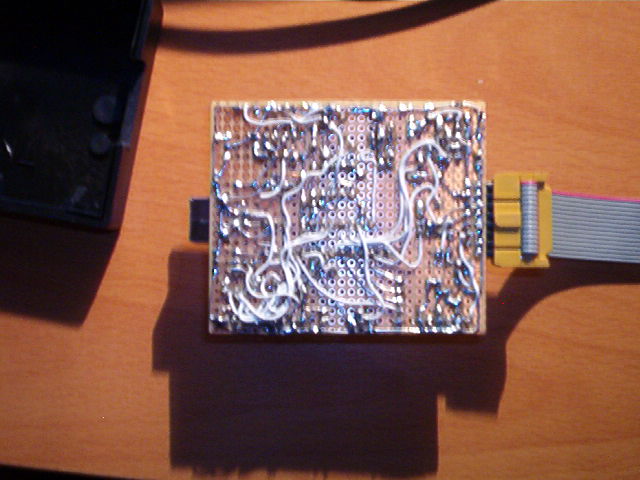

A PicKit2 klónt (ld. első hsz-om képe) egy délután beültetten, összedrótoztam és be is mértem. Este már programoztam vele. A módszer nagy előnye, hogy mire valaki megrajzolja a nyák vonalait, megkeresi a lehetséges utakat, addigra a panel kész és mérhető. Az elrendezést itt is meg kell gondolni, de a nyáknál is. Sokkal sűrűbben lehet elhelyezni az alkatrészeket, mint a nyákon, mert ott a hozzávezetések helyigénye korlátozza a távolságokat, itt pedig több rétegben lehet vezetni a huzalokat. A linkelt képen látható kapcsolást nyákon megtervezni sokkal hosszabb ideig tart, mint így behuzalozni. További előnye még, hogy könnyebb a módosítás, átkötés, de legfőbb erénye, hogy kiegészítő alkatrészek (pl. ic) beültetése sem gond. Ha a nyákra nem tettek fel üres ic helyet - smd esetén pont azt a fajtát, ami kellene -, akkor nagyon nehéz felrakni. A módszer legnagyobb hátránya, hogy minden egyes darabot be kell így huzalozni. Ezért csak prototípus áramköröket célszerű mind a wire-wrap, mind a forrasztott kivitellel készíteni.
