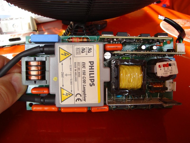

hmmm, erre nem gondoltam most egy kicsit oldalba püföltem és most jó. mostmár csak az a kérdés, hogy meddig lesz jó és hol is van benne a kh. ? azt mondod kezdjem a táppal ? csúnya belsejük van ezeknek ![]() bekapcsolva hagytam egy darabig és gondoltam most kikapcsolom. hát azt nem lehet, mert semmilyen gombot nem fogad el, és a távirányítót sem veszi. de a vga jelet rendesen megjeleníti csak éppen semmit nem lehet állítani. valami nyüves kh. csak van benne, de hol keressem...
Szedd szét, nézz bele. Ismerkedj vele, forgasd, próbáld bontogatni. A hálózati rész vedd alaposan szemügyre. A trafóját és környékét.

Lenne egy ASK C100-as vetítőm amit lámpamodul nélkül vettem! Van hozzá egy TOPSPOT 150w lámpám amit beleraktam egy foncsorba és teszteltem! Az történik hogy miután begyújtja a lámpát 10 másodperc múlva kialszik és villog egy zöld lámpa ami a leírás szerint akkor van ha forró a lámpa! Megy is a ventilátor tovább majd újra gyújt de ugyanaz a szitu! Kaptam egy infót akitől vettem a TOPSPOT-ot és ő azt mondta,hogy a ballaszt modul hibajel optója halott! Sajnos én nem értek hozzá de remélem megértem amit írtok! Előre is köszi a segítséget! Zsolt!
a probléma az lenne, hogy mikor bekapcsolódik a szervíz lámpa , a magas hőmérséklet lámpa és utánna kikapcsol..... a lámpa pedig jó és a ballaszt elektronika pedig be sem üzemelődik...
1. ballaszt hiba 2. szenzor hiba 3. fogalmam sincs 4. egyéb , előre is köszönöm nagyon fontos lenne
