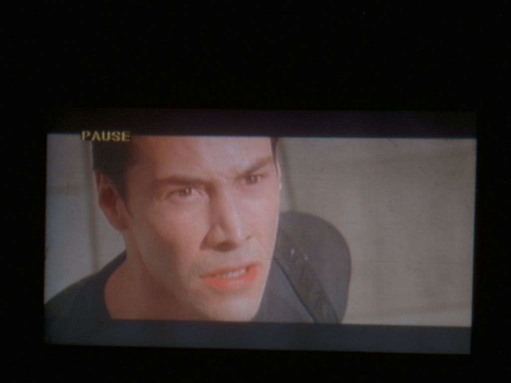

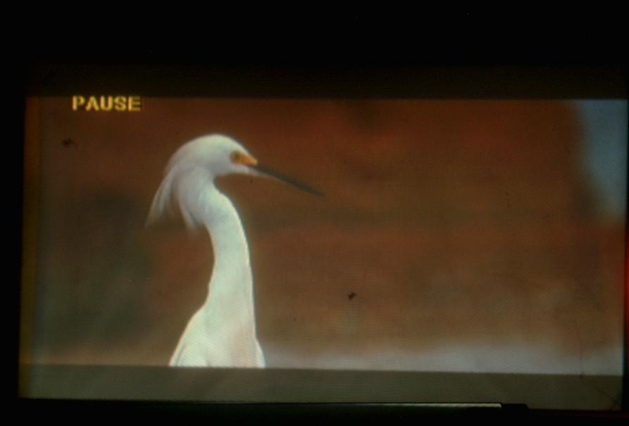

Nem akarok nagyon beleszólni már egy párdarab projektort csináltam de ezt nem értem hogy ha egy 6cm-es panelt kivetítek a falra miért kell 20 méteres távolság egy 2 méteres képhez neharagudj de ez baromság!
Nekem 10 cm lcd 4méterről a a falon 160 cm-es kép van de ha akarom 3 méterest is csinálok ijen távoságról.
(#) gabo007 hozzászólása Jan 30, 2007 /

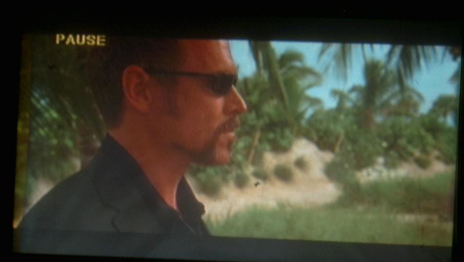

És ez egy 2 méteres kép négy méterről direkt sötét jelenet és jó sárga a fal, ja és jobban nem bírtam lefotózni pedig még valóságban jobb!
Ez is 2 méteres kép de ezt se bírtam jobban lefotózni!

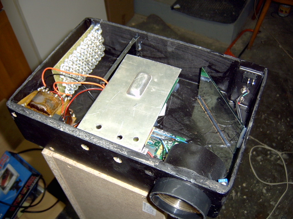

Ez a mostani projektorom csak itt még ledmatrix van benne fresnel nélkül, kevés volt a fényerő.

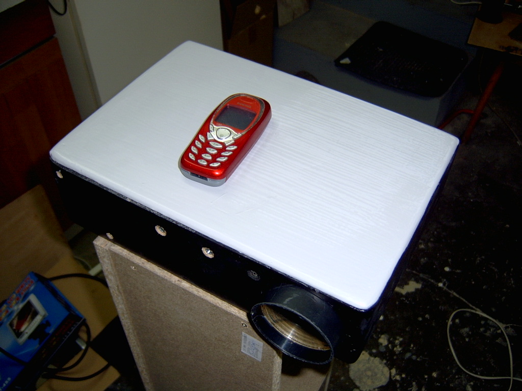

A telefont csak azért tettem rá hogy birjátok viszonyítani a nagyságát.

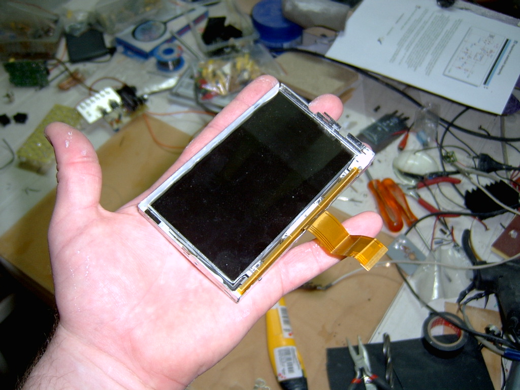

Ezt én a corába vettem 17.000Ft,-
Ime a dobozának a képe és komlett tv van benne!

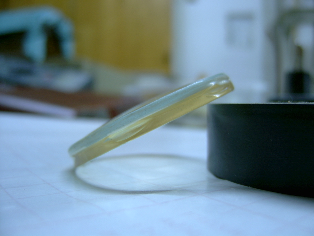

Az elejében 1 db lencse van ez 290 ft,- os sima nagyító csak az egyikoldalát ki kell onteni átlátszó műgyantáva hogy sima legyen utána sikba kell csiszolni aztán vizesen egy uveglapon kell csiszolni 800, aztát 1500, és végül 3000-es papírral amikor ez megvan jöhet a polir üveg sima lessz.
Tehát igy othon bármilyen optikát tudsz készíteni itt egy kép a sárgás rész a műgyanta!

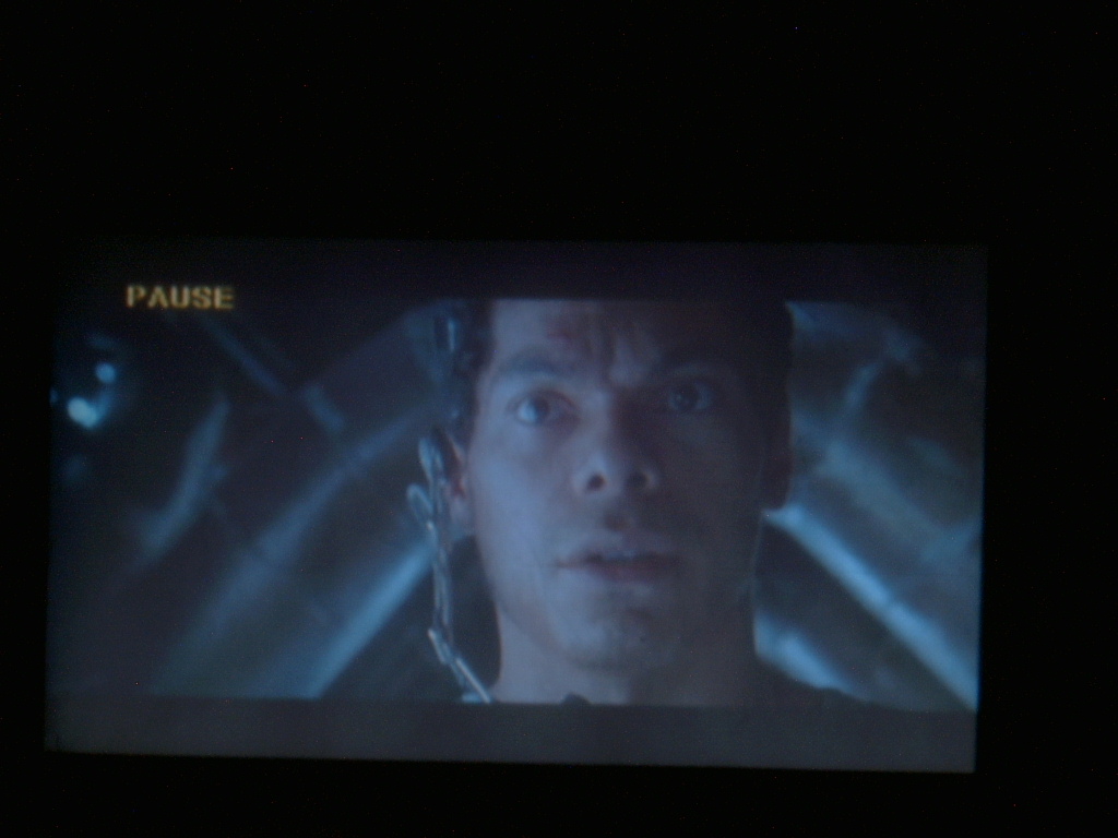

Szevasz megint mindenkinek megvan a vásznam és csináltam két képet ime az első
(#) gabo007 hozzászólása Jan 31, 2007 /
a másik kép

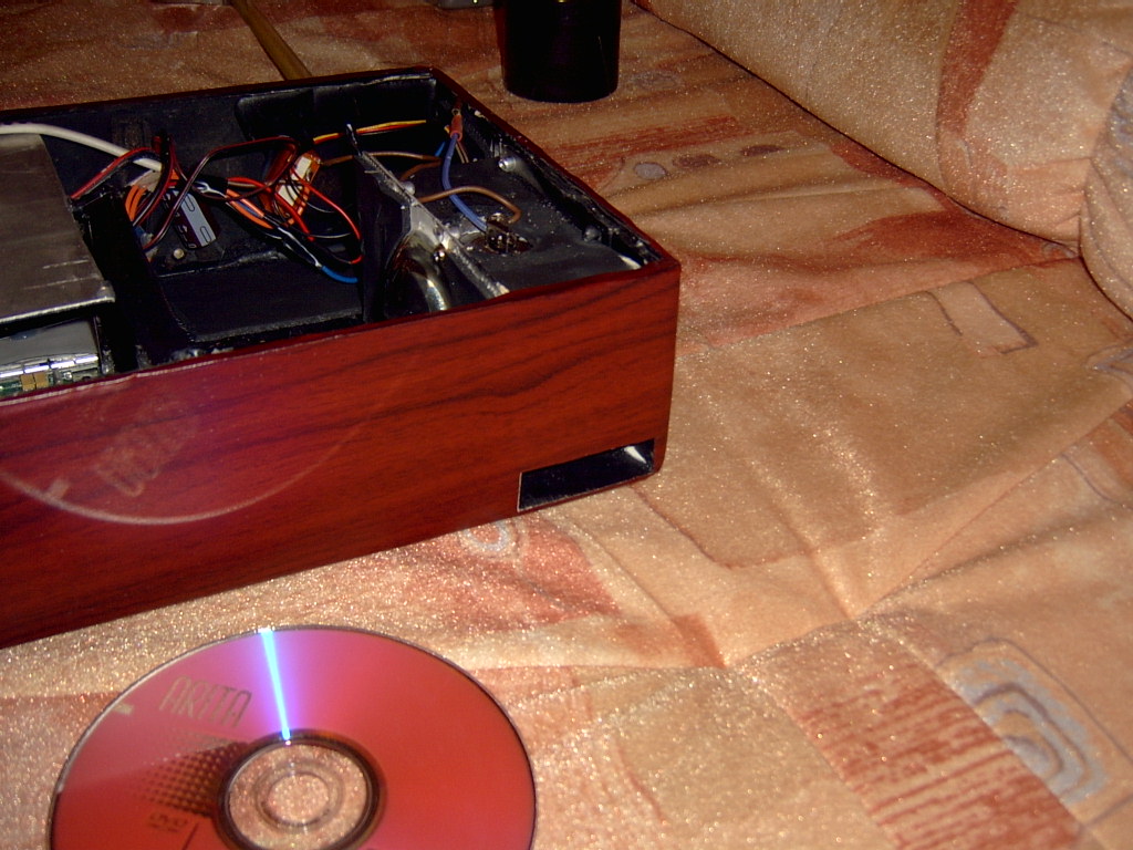

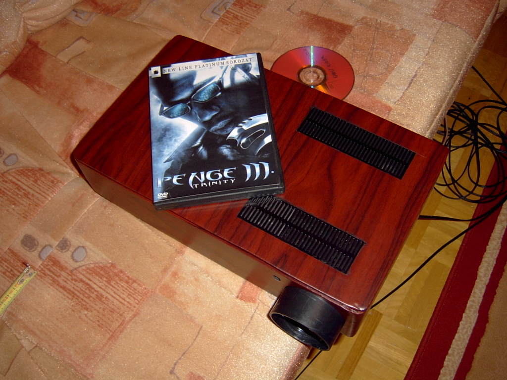

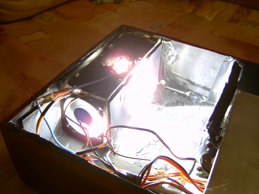

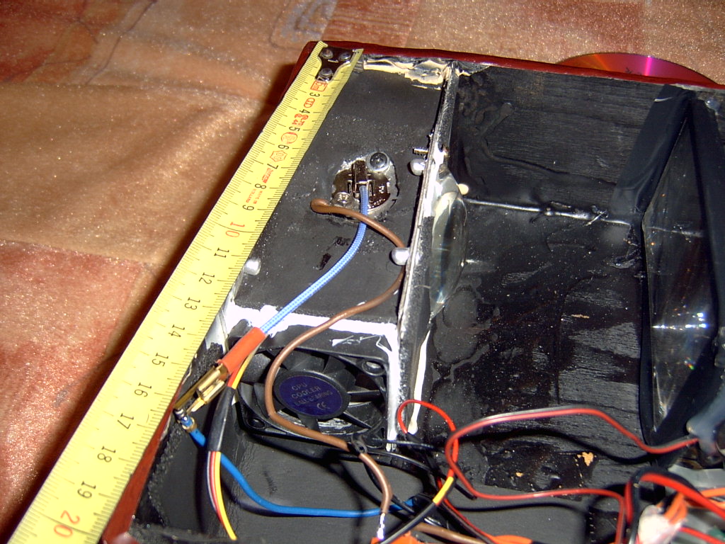

Visszakerült a autós halogén megoldás a projiba ez mégis csak 500Ft,- és 13 cm hosszú és 5*5-ös dobozban van azz izzó és egy ilyen kicsi ventilátor hűti
itt a doboz hátán a jobb alsó sarokba távozik a meleg levegő ennyi hűtés elég neki a venti 12v-os de egy 9v-os stabkoczka hajtsa
A gép belseje.
Ekkora az egész
működés közben

(#) nyulbul válasza gabo007 hozzászólására (») Jan 31, 2007 /
Ne haragudj,de még mindíg az optikánál tartok.
Mi alapján választod ki a lencsét,vagy teljesen mindegy csak nagyító legyen?
Miért kell leegyenesíteni az elejét?
Látom az izzó elött is van nagyító. Ez ugyan olyan mint a másik?
(#) gabo007 válasza nyulbul hozzászólására (») Jan 31, 2007 /
