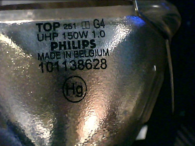

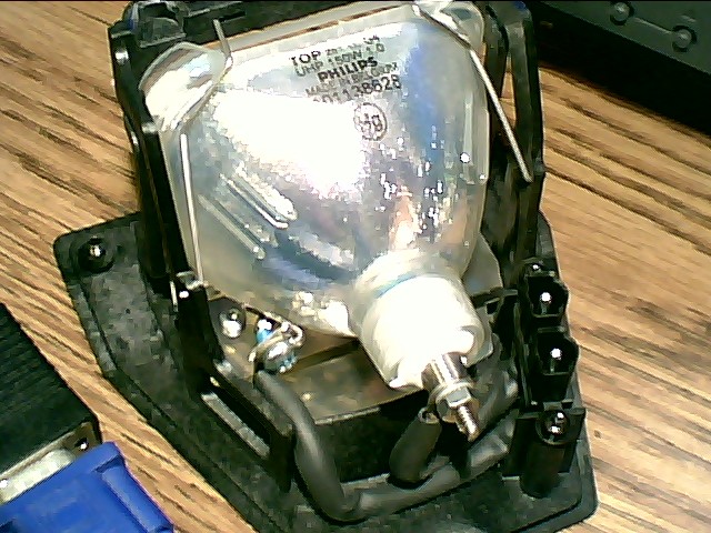

Urak, szereztem egy Infocus lp690-est, a videos resze nem jo, procija elszallt (zarlatot okozott, ezert kiszedtem), de a digitalis monitor resze jo. Ad kepet kis lampaval harmatgyengen, de a sajat lampaja nem mukodik.
A kerdes: a lampa jonak LATSZIK, hogyan tudnam tesztelni vagy meghajtatni mashonnan? Esetleg ha valaki a szereleseben jartas, mit nezzek meg, hogyan szoktak ezeket meghajtani egyaltalan? UHP 150W-os Hg van benne. A nyaklapon 365VDC van a csatijanal irva, de ezeket ugy tudom, AC-rol kell hajtani... Elore is koszi a valaszokat.
Kérlek tégy már fel képet róla......
Gondolom bontott álapotban.... Szerintem mindenki megnézné...
Szerintem látogass el a fényforrás és lámpatest gyűjtők c. topikba.
Koszonom, eloszor megprobalok itt infokat gyujteni. A modok nem szeretik, ha valaki ket helyen is felteszi ugyanazt a kerdest.
Mindenesetre atolvasom, hatha okosabb leszek tole.
Par kepet tettem fel a lampatestes topicba. Nagy bontast nem csinaltam, csak a tap felul-alul meg a proji kibontva. Igazabol ezek mechanikailag elegge egyszeru szerkezetek, az elektronika meg egypaneles, a tap es a lampatap meg kulon panelokokon van. Az enyembol hianyzik a lampatap.

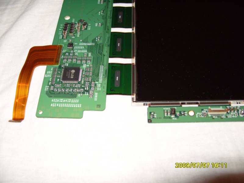

Sziasztok! Nekem egy LM151X2 típusú lcd panelem van. Az a probléma, hogy az alsó és az oldalsó részét összekötő fóliakábel nem ér össze.Tudnátok nekem segíteni?
hello

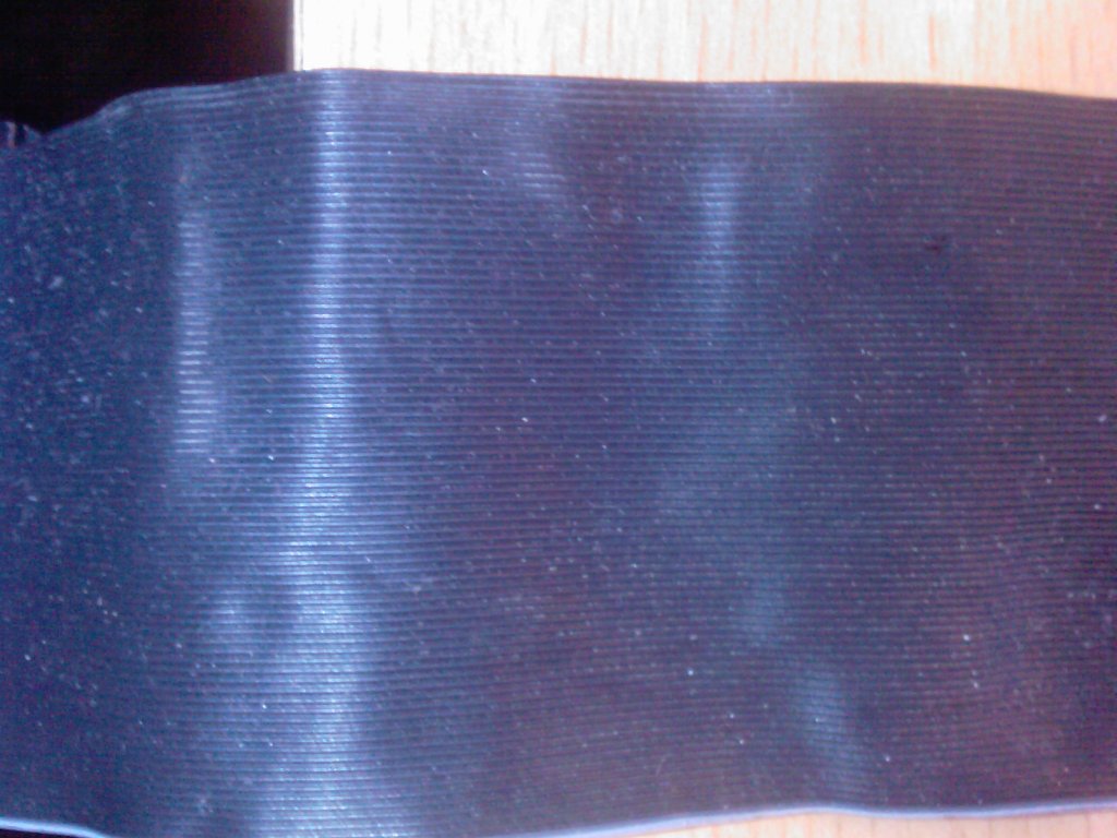

Próbáld meg leforrasztani az eredetit és egy IDE szalagkábelt a helyére tenni.
Persze, csak olyan szalagkábelt kell keresni amin minél vékonyabbak a vezetékek.(már én is csináltam)
Majd írj hogy hogy ment.
Akár ennyi különbség is lehet, kétfajta vezeték vastagsága között |
