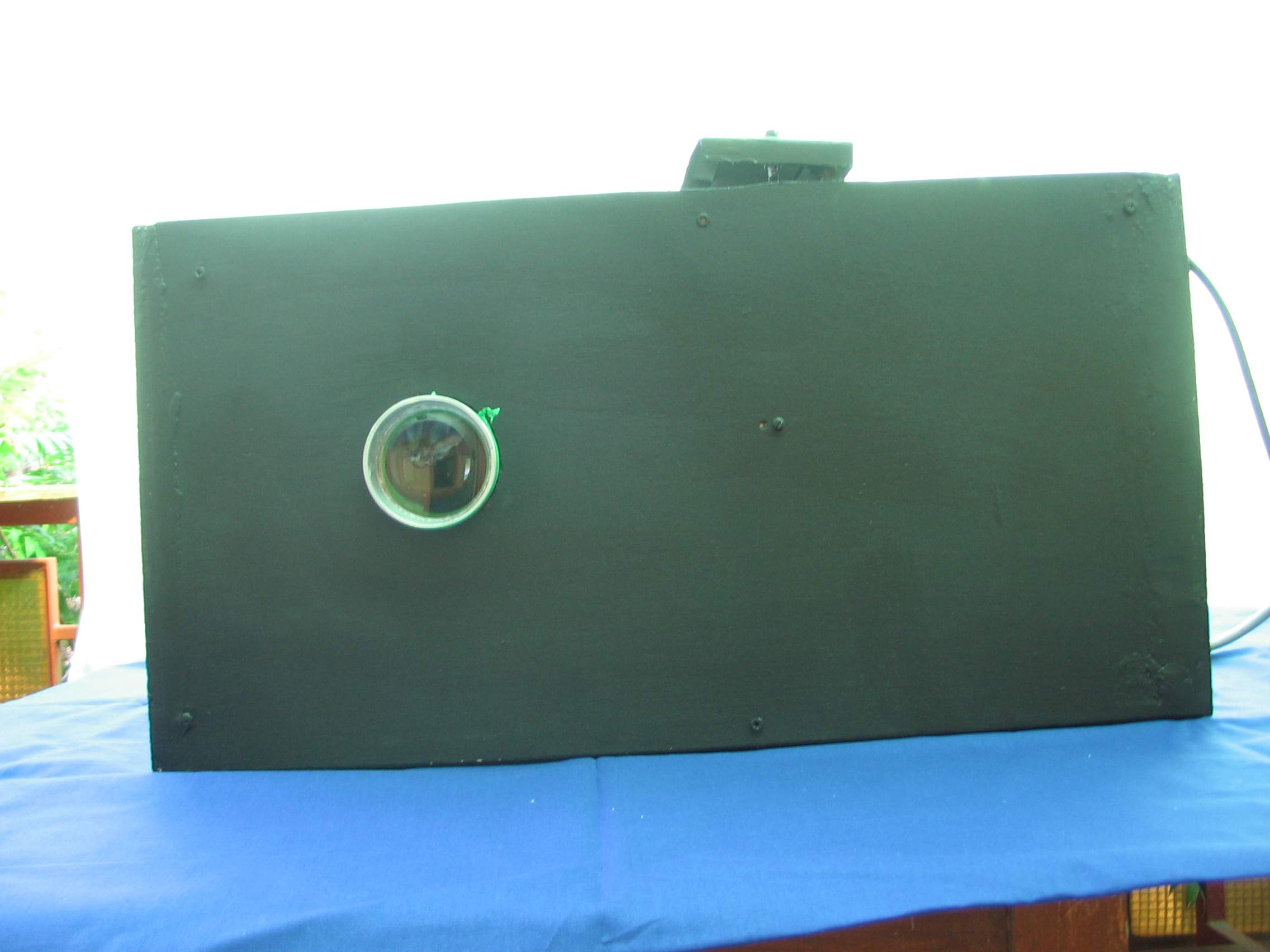

Sikerült a szalag kábel hosszabbitása! A haverom megforasztgatta,bár beleizadt rendesen. Ma vettem forgácslapot,holnap bedobozolom az cuccot. Egyenlöre az irásvetitö világitását pakolom át mig nem lessz lové uj lámpára stb.adig is használom..
kész a proji 90% ban.már müködik.
Sajna nem vagyok sem asztalos sem müszerész ugyhogy a kinézete és a belsö szerelése az ocsmányra sikerült. Majd kap egy festést és talán javit rajta valamicskét. Tulajdonkép az irásvetitö belseje lett bedobozva plusz az Lcd és egy tükör. Na a tükör az utolagosan lett beszerelve mert nem volt a terv része,saját hülyeségem áldozata lettem. jo volt a vetitett kép csak ugye a szöveg az tükörirás volt az lcd röl levetitve. szoval bekerült a tükör a dobozba,és igy nem a doboz végén van a tárgylencse,hanem kikerült oldalra. Nagy csodálkozásomra a fresnel lencse az plexi féle anyagbol volt. Én azt hittem hogy az üveg lesz Eröl irhatna valaki esetleg akinek van hogy miböl is kell ne annak lennie... Végülis nekem jo volt igy mert méretre vágtam! Holnap még dolgozom a cuccon.festés és szellözök árnyékolása. talán 2-3 nap még és megcsinálom a weblapot a projinak és beteszem a linket!! Nagyon köszönöm a segitségeteket Hajrá mindenkinek,meglehet csinálni!

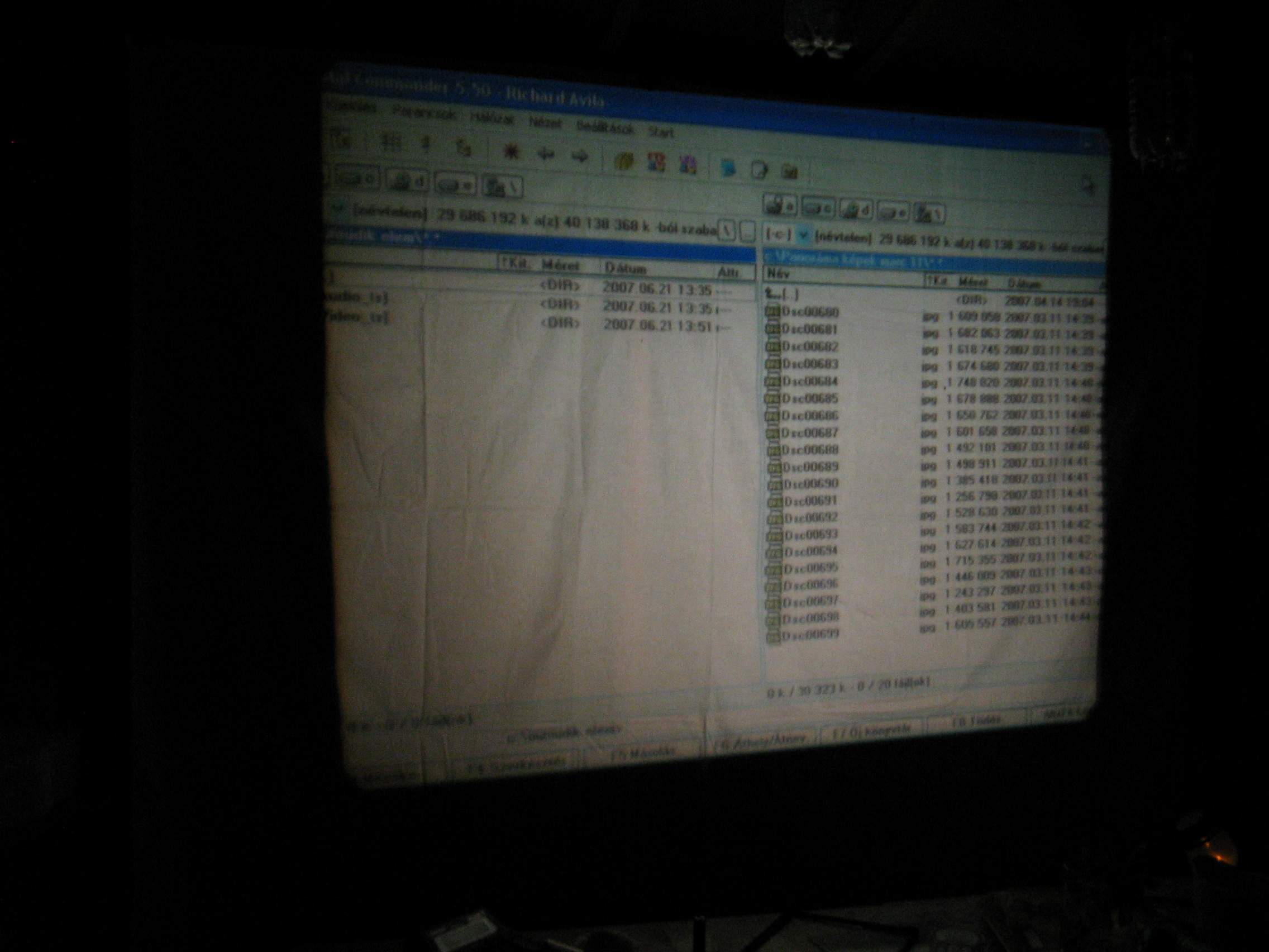

Van pár kép csak ott csunya és kicsi a vászon,azt nem akarom felrakni,tegnap vagy 10 néztök az elsö filmet,sörözés pattogatott kukorica társaságában.Nagy lepedö volt a vászon.a baj az hogy egy képet csináltam a film legsötéteb részénél és az alig látszik. majd csinálok pár fotot ma este ha nem lessz közönség... Tehát irásvetitö átrakva dobozba +lcd monitor ! A vetitö 24Volt 300W izioval van szerelve. 16:9 dvd film képátlo 220 cm vetitési távolság 240 cm. a film rá fért simán a lepedöre,de maga az lcd képe az már nem. mert ugye 220 széles és valamivel és 190 kb a magasság bár azt nem mértem .de a lepedö az nincs olyan magas. A pixelek a vetitett képen erös tulzással gombostü méretüek. A filmet 6 méterröl néztük. Délutáni orákra elkészül a röktönzött weblap! Adig valaki adthatna ötletet vetitö vászon ügyben. lepedö nem jo.hulámos stb Vaszkos vászonra gondoltam. esetleg fehér festékel valami lekenve és fehér csillámporal meghintve,vagy örölt fehér üveg porral! Várom az ötleteket én enyiben kimerültem. 3nap nap napi 10 ora melo volt elkésziteni.kicsit dögvagyok ma de a tegnap esti film kár potolt Mr.& mrs Smith volt a cucc debütálo filmje.és a fü proba zökenömentesen véget ért! mégeccer köszi mindent mindenkinek.
képek még
az utolso kép az tegnap elötti elsö proba.képméret passz
az jo elöbbi hozzászolásnál az a (vaszkos) viaszkos vászon lenne...
Felénk igy hivják a konyha asztalra szánt teritöt. az tuti nem györödik és feszes is.lepedö még a fuvalat is lengeti.bár kivolt fesztiva egy alu csö az aljára +csipeszek.de igy meg oldal irányban hulámos volt. pedig tököltem vele vagy két orát,vasalo vozezés feszités stb. (elég idegesitö müvelet) pár képet még sikerült feldobni. "Ez már ilyen a szem megszokja " :wow3:

fatális hibák amit elkövettem! Fejjel lefele raktam be az LCD-t és azthittem jo lessz a vetitett kép.de nem be kellet raknom egy tükröt,,hogy a szöveg olvashato legyen! Ettöl a megoldástol a szöveg olvashato lett de szellemképes lett a vetitett kép! Hagyományos tükör nem jo a e-célra,fém vagy felület gözölt tükör kellene hozzá ami spéci és drága cucc! egy megoldás van ujra tervezni a dobozt és 180 fokot forditva az LCD-n. a másik oldalát megvilágitva elméletileg tükör nélkül is olvashato lessz a szöveg és nem lessz szellemképes a vetitett kép. Használhato igy is de zavaro mert homályosnak tünik a kép élesség!
Elöl foncsorozott tükör kell oda. Szóltam volna, de előbb építettél, aztán (sem) kérdeztél.
Sztem az is baj, hogy a design kedvéért módosítottál az írásvetítő eredeti felépítésén.
Hát, azt a sok izé tükröt meg lencsét nem véletlenül szerelték össze úgy, ahogy.... Én be is vallom, az optika tudományához síkhülye v.ok, ezért is nem bántottam a vetítőt, mert azt aki tervezte, biztosan jobb optikai szaki mint én. Inkább a profi és hőmentes világításra álltam rá, mert abban ugye én vagyok a jobb, meg hát majd igyexem minél jobb LCD panelt beszerezni. És a vetítő felépítését nem bántom, nehogy elkúrjam! De sztem előbb-utóbb mindenki belejön ebbe az egészbe úgyis, feltéve ha elég állhatatos...
