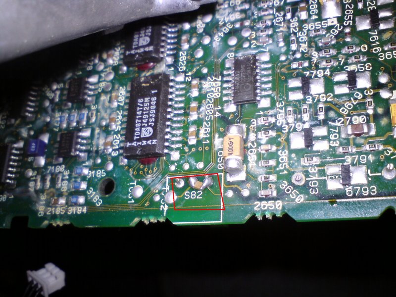

Megvan az a csati (3 lábas) ami a lámpa begyújtását vezérli és valószínűleg ezen keresztül tudja, hogy jó e az izzó vagy sem. Az 1.jpeg képre ráírtam hogy mit tudtam mérni. A felső a negatív láb. A felső és a középső láb össze van kötve egy smd cuccal, (szerintem kondival)
ez látszik a 3.jpeg képen.
Mikor a lámpát próbálja begyújtani, a felső és az alsó láb között a feszültség leesik 4,9 V ról 1 V ra. Mikor leáll a gyújtással ez az érték visszaáll 4,9 V ra
A középső és a felső láb közt folyamatosan 4,9 V fesz van. Nem lehet hogy ha jó lenne az izzó akkor ez az érték változna meg?
Várom válaszotok!
üdv: Moka

Kiszedtem az izzo elektronikáját. Az alaplap ad feszültséget az 1 es képen látható csatlakozóra a következők szerit: A bal és a jobb érintkező közt 4,9 V van ami a lámpa gyujtásakor 1 V ra leesik. (gondolom ez jelenti azt h most próbáld meg begyújtani a lámpát A bal és a középső érintkező közt szintén 4,9 V van de ez nem változik . Gondolom ez csak akkor változik ha jo a lámpa. Ellenállást kapcsolhat rá ha jó az izzó?
Ebben kérem segítségeteket, hogy hogyan csaphatnám be a cuccost?
üdv: Moka

(#) bbalazs_ válasza Moka hozzászólására (») Nov 14, 2009 / 1
Bocsass meg, de ne labak kozotti feszrol beszeljunk itt, hanem egy referenciaponthoz kepest (GND, fold) merheto feszultsegrol.
Altalaban a legnagyobb femfeluletre szoktak kivezetni, ha nem, akkor a nagy kondenzatorok ---- -el jelolt oldalahoz kepest nezd.
Szerintem egyebkent egeszen egyszeruen a GND (fold) meg a tuskek koze (egyenkent) kellene tenni egy 1K-s ellenallast probakeppen.
Ha meg igy is tul magas a fesz, akkor lemehetsz mondjuk 330 Ohm-ig.
(#) Moka válasza bbalazs_ hozzászólására (») Nov 15, 2009 /
Köszi szépen! Belepakoltam egy 1,5 k -s ellenállást és csodálatosan cicereg a masina. Már csak valami jo izzót kell lelnem és teljesen kész.
