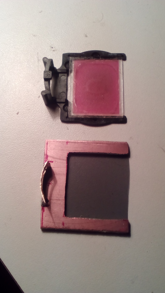

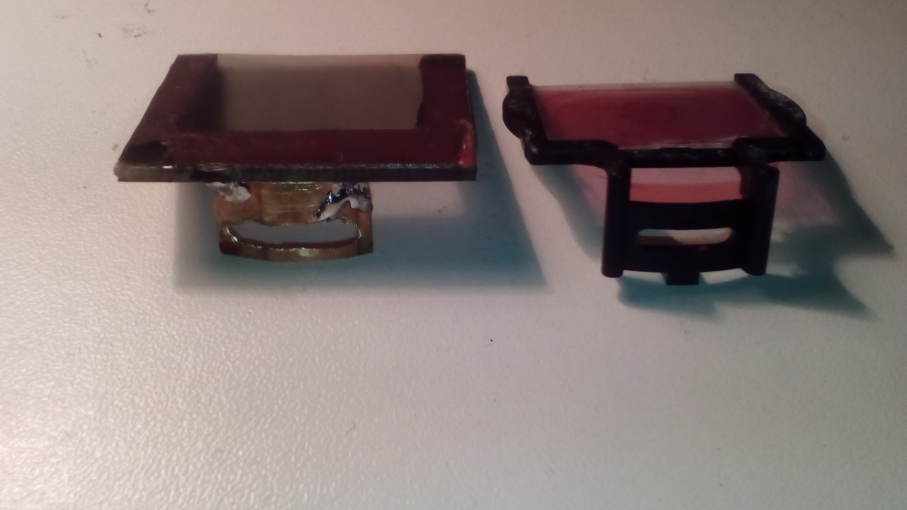

(#) Kékróka válasza Ricky88 hozzászólására (») Márc 6, 2016 /
Egy LCD monitor törött képernyőjéről nyúztam "natúr szűrőt". Sajnos nem az üveg hanem a rajta lévő kemény fólia volt polár érzékeny. A felragasztási pozíció másolva lett fehér monitor háttér előtt (beszerelésnél már csak pár fokot lehet állítani)
Az még mindig talány hogy működés közben hogy lehet finomítani a beállítást.
A fólia kb 200 fokon még stabil, és feltételezem ezt a gyári se bírná jobban, hisz műanyag a kerete.
Az eredmény jó, bár gyári projektoros tv-t nem tudtam mellé tenni.
pár kép a szűrőről.
(#) Ricky88 válasza Kékróka hozzászólására (») Márc 6, 2016 /
Kíváncsian várom, milyen lesz működés közben. Állítani csak úgy tudsz rajta,hogy nem szereled össze teljesen a masinát. Én is úgy csináltam, fedelek nélkül, de a hűtésre figyelve, összeraktam, a szűrő csavarját lazán hagytam és falra kivetítve a képet , egész jól be lehet lőni.
Eddig úgy néz ki megy a masina, és ha nem változik tartós használat közben...
(#) Ricky88 válasza Kékróka hozzászólására (») Márc 10, 2016 /
Az nagyon jó hír! Akkor sokat lehet spórolni egy kis barkácsolással. Képet teszel majd fel, milyen működés közben? A te pozitív tapasztalatodon felbuzdulva, meg fogom csinálni mezei kis lcd kijelző szűrőjével is.

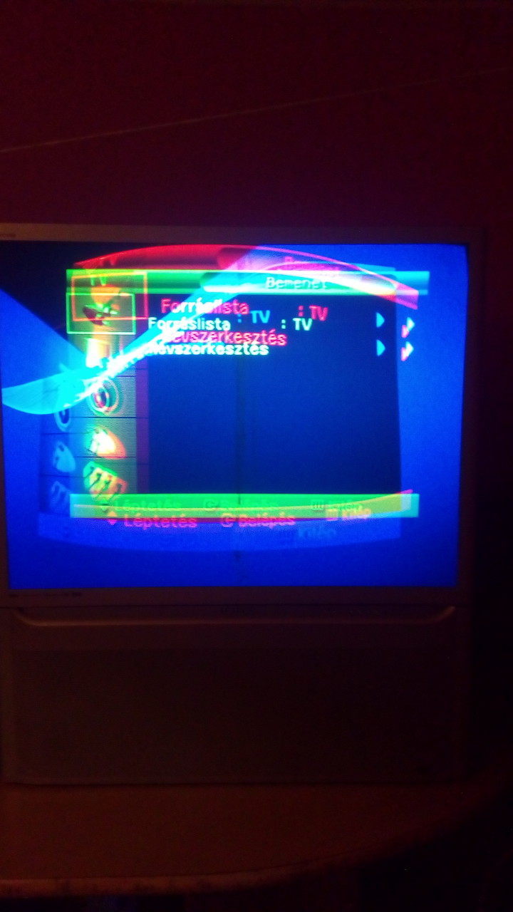

(#) Juhász Pál hozzászólása Márc 15, 2016 /
Az adott projektoros TV típushoz gyors segítséget kérek. A színek összefolynak, szellemképes.
Kép link mellékelve. A segítséget előre is köszönöm!
Link: http://kepfeltoltes.hu/view/160315/20160314_113110_www.kepfeltoltes.hu_.jpg

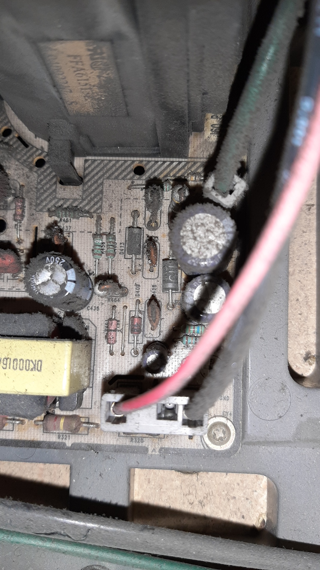

Francér' kell nekem mindent hazacipelnem...
Kaptam egy Samsung projektorost, csináljak vele, amit akarok. SP43T8HL.
Stand-by van, de bekapcsolás helyett csak LED-villogás, láthatóan erőlködne, de végül nem kapcsol be, visszatér a készenlétbe. Bízom benne, hogy a tápegységen van a hiba, de még azt sem tudom, hogyan, hol kezdjek hozzá.
Az alábbi kép fogadott, amikor levettem a hátulját, el sem tudom képzelni még, honnan a kondenzátorokon az a fémfröccsenés.
-első képen látható, hogy a belsején bár látszik a 18 év pora, de a jobb oldalon a nagyon koszos.
-a második képen a fémfröccs. (C433-on telibe, c437-en féloldalasan, érintőlg mondanám)
Tudtok némi segítőt mondani?
A hozzászólás módosítva: Feb 20, 2022

(#) kadarist válasza szs hozzászólására (») Feb 24, 2022 / 1
Semmi baja a tranzisztornak. A B-E között azért találsz rövidzárat, mert kisimpedanciás, leginkább transzformátoros meghajtása van. A LED valószínűleg hibakódot villogtat, amit érdemes lenne megfejteni. Szervizmanuál: Bővebben: Link. Egyébként a sorvégtranzisztor valóban a Q401.

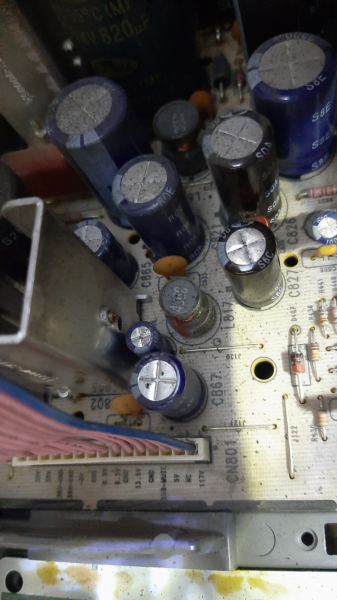

(#) szs válasza kadarist hozzászólására (») Márc 5, 2022 /
Akkor most kivezetékelgettem és megméregettem, hogy jelenlegi állapotában hogyan is alakulnak azok a feszültségek. Bánatosan kellett megállapítanom, hogy (szinte) sehogyan. (És ismét a fülem hegyéig koszos lettem )
Kép alul.
-nincs meg a 35V a saját földjéhez képest sem.
-nincs "-5V"
-a 8,5V helyett 1,6V van
-nincs 13,5V
-nincs 5V
-nincs 117V
A hozzászólás módosítva: Márc 5, 2022
(#) kadarist válasza szs hozzászólására (») Márc 6, 2022 / 1
Ez egy segédtápegységes készülék, tehát a készenléti tápegység indítja a főtápot a vezérlő indítójelére. A kapcsolási rajz beszédes.
