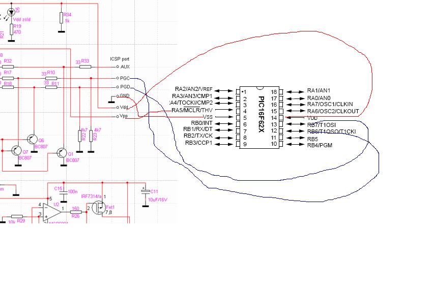

Most, hogy elkészült a pickit2 (18F-et már égettem vele) úgygondolom semmi akadálya nincs, hogy folytassam a propellerclock projectet, viszont fölmerült bennem a gyanu, hogy az újonnan letöltött pickit2 program nem tudja kezelni a 16f-eket (?) Device family-ba nincs is benne a 16F, a verify parancsal se ismeri föl. Neked milyen verziójú pickit2-d van? üdv
Pedig szerintem lazán fel kéne ismernie a 16F-es család legtöbb tagját.
Szia! Device Family/Midrange/Standard és utána Read és felismeri! Én így szoktam! Persze a sorrendet tartsd be! Pic2 bedug,Pickit2 program elindít,ha elindult a beállítás mit írtam,végül behelyezed a PIC-et és felismerteted/írod/törlöd vagy amit akarsz!
Szia! Nekem a vicsys féle van 628A lakik bent a rotorban ehhez lenne egy jó hex mivel kilép?
Kipróbáltam, "No device detected" ír ki. Mellékeltem ahogy bekötöttem. Kipróbáltam letestelt Pgm-el is. 3db pic is ugyanazt produkálja, nem létezik, hogy mind a 3 rossz legyen, neked milyen verziójú a pickit2-d? nem lehet valahonnan letölteni a "nem" a legfrissebbet? Azért gyanús nekem (mint írtam) a device family nem hozza a 16F eket üdv
Nincs véletlenül "Manual device select" módban? Szia |
