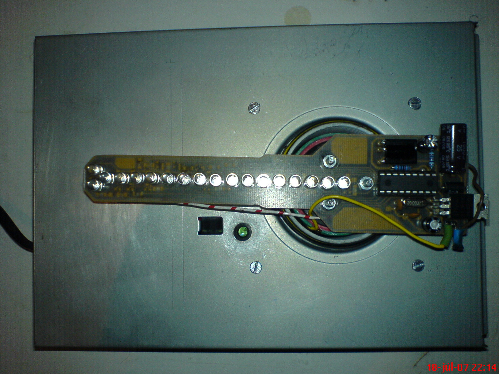

Megint en vagyok ![]() Beszereltem az orat egy dobozba es nem mukodik rendesen A kovetkezo a problema: az ora felejti el az idot amikor kikapcsolom pedig a forgoreszen van fesz, mertem de sztem kevesebb (sleep modban 5.3V es forgas eseten 15V) ez abbol is kiderul h bekapcsolom az analog modot, a datumot es ha beteszem a digitalist is akkor kialszik a mutato egy resze.ha kiveszem a PIcet es ugy merem akkor sleep modban 6.3V van es igy is kene legyen!Csak nem tom h szereles utan miert eszi a PIC le a feszt. A FETre gyanakodtam de vettem mast es azzal is ez a viselkedes Vmi otlet? kosszi, es bocs h annyit kerdezoskodok csak ti mar tobbet utanepitettetek(feltetelezem) es jobban tudjatok az ilyen problemakat. kosz meh1szer

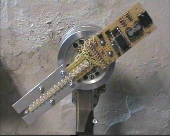

Ezt az órát én is megépítettem. Már lassan fél éve forog éjjel nappal megállás nélkül. Semmi gond nincs vele. Motor helyett videomagnó fejet használtam, alig van hangja. Tekercseknek a fejben lévő tekercseket használtam, amin a kép ment át. Ez a tekercs oldalanként csak kb: 5 menet, de párszáz kHz-el hajtva elég az órához. Mellékletben egy kép róla.

Tudom mi a problémád. Az én általam belinkelt hex tökéletesen működik nálam. Ne ott keresd a hibát. Az, hogy ha az analóg és digitális módot egyszerre bekapcsolva halványulnak a középső ledek, egyértelműen feszültségproblémát jelez. Magyarul leesik a fesz, és kevesebb lesz, mint a LEDek normál nyitófesze. Távival forgás leállítva - (Ilyenor a PIC szempontjából egyáltalán nincs sleep mód, az dolgozik tovább) - A 6,3V nagyon kevés. A 7805-nek legalább 8V szülséges a bemenetére ahhoz, hogy normálisan tudjon működni. 6,3V esetén kevés lesz a PIC-nek a fesz, és reszetel, ezért felejti az időt. Megoldás: Tekerj egy jobb trafót több szekunder menetszámmal. De van előtte mód kipróbálni valami mást is. Égesd újra a propeller PIC-edet, de az IC-progban kapcsold ki a BODEN-t. Ezzel azt éred el, hogyha nem sokkal alacsonyabb a fesz, mint a PIC működédéhez szükséges, akkor elműködik még, nem fog a rossz tápfeszre lekapcsolni. Ha tudod, átírhatd a bázis programban is, hogy ne vegye le annyira a kitöltési tényezőt, én is ezt tettem amikor építettem az órám. Ha szeretnéd még én is megteszem neked ezt vmelyik nap, mert nem nagy munka, csak emlékeznem kell még rá hol is kell. Panhard: Én is videofejjel építettem, szintén belső tekercset használva. 20kHz-ről is szépen megy. Viszont nekem van hangja, nem is kicsi, bár nem a motornak, hanem a susogó levegőnek. Üdv, Tom
Kivettem a Boden-t es ugy egettem meg de semmi. Engem az bosszant h mikor probaltam ki es meg nem volt dobozba szerelve addig ment rendesen nem felejtett es a LEDek sem aludtak ki. Vegig neztem mindent h vmi nem-e zarlatos de semmi. Nagyon megkoszonnem ha atirnad a bazis progijat h slepp modban ne vegyen annyit le a kitoltesi tenyezobol es meg a normal uzemben is raadhatsz a kitoltesi tenyezore h mind2 mod mukodhessen (mondjuk ez nem annyira fontos inkabb szepseg hiba es azert zavar ) Es ha meg megkerhetnelek valahogy utana letudnad irni h hol lehet modositani a kitoltesi tenyezot h en is tudjam? ![]() Nagyon szepen koszonom elore is! U.i: itt egy par kep
Belejavítottam neked a progiba, ha mindent jól csináltam, 50%-os kitöltés lesz minden állapotban. Eredetileg normál üzemben 40%, alvás közben 13% volt. Én nem próbáltam ki, mert már nem szeretném szészedni az órámat, meg ekkora kitöltés leégetné az én tekercsemet. (Nekem örök 16% van beállítva, és tökéletes). Próbáld ki, ha érdekel mit kell állítani, majd megosztom. Felrakok egy másik progit is, az propeller progi, és nekem sokkal jobban bejön mint az eredeti (szebb), és a TV távi gombjaira szépen be vannak rajta állítgata a funkciók. Üdv, Tom
