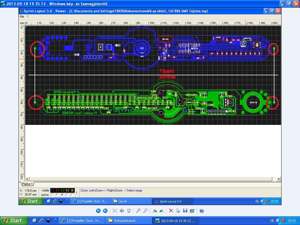

Minden elismerésem a nyáktervért !! Szép munka !! Ha egyszer nekilátok a nyák elkészítések és sikerül a két oldal pontos illesztése maratása talán a fúrást megtudom csinálni van egy precíz állványos gépem 0,6 os fúró jó vagy legyen 0,4? Az átkötéseket hogyan lehet egyszerűen és jól megcsinálni? Van valami jó módszered erre ? kb 130 átkötés már komoly munka
(#) tibapu hozzászólása Szept 15, 2013 /
Én kiegészítés képpen két tájolót szoktam készíteni a két végétöl egyforma távolságra a közép vonalba.A nyákot annyival nagyobbra hagyom.Vasalás előtt átjelölöm a nyákra és kifúrom 0.4-es sel vagy 0.6-tal.Vasalás elött a papirt is kijukasztom egy tűvel.Utánna a vasalásnak megfelelően összeszurom egy darab csupasz vezetékkel és elhajlítom.Ha pontos voltál akkor a helyére kerül minden.

(#) tibapu válasza KKobra hozzászólására (») Szept 18, 2013 /
Tulajdonképpen mindegy melyik fajtát hozom fel példának.A lényeg a hossz tengelyen lévő pontoknak egyforma távolságra kell lenniük a panel szélétől.Ezeket kell átjelölni majd kifúrni a nyers nyákra,és ezek rögzitik a papírt a lemezen.
(#) tibapu válasza tibapu hozzászólására (») Szept 18, 2013 /
Ime a kép.

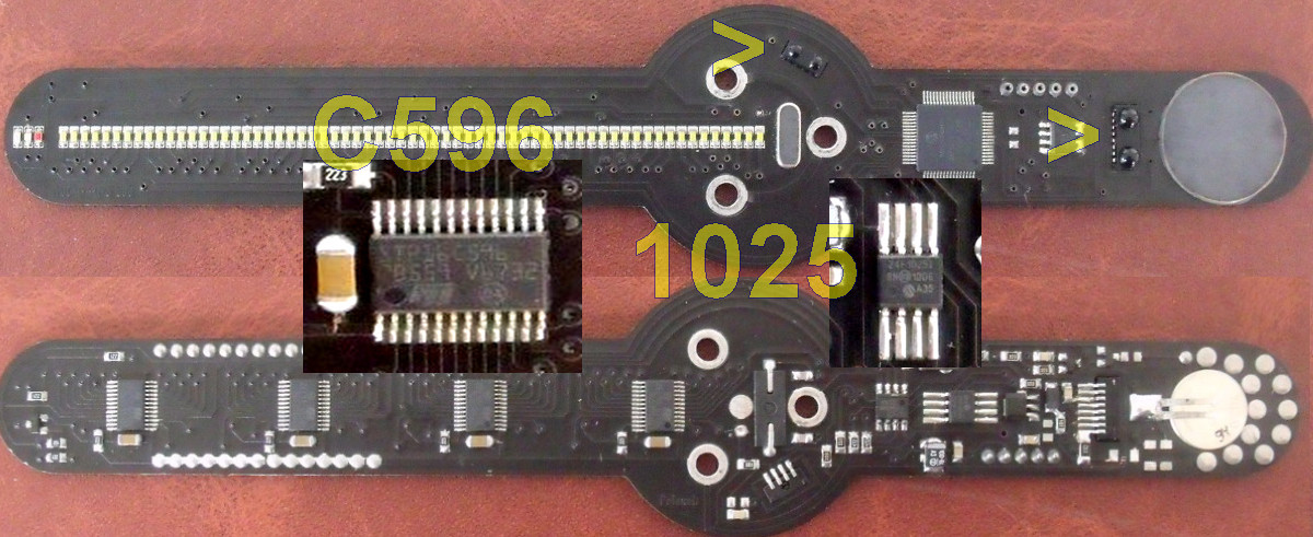

(#) sastas01 válasza m_ix hozzászólására (») Szept 20, 2013 /
You can download the layout from this comment.
Types is STP16C596 and 24FC1025.
This is the modified by Patexati.
The original version is linked by Hp41C.
Letöltheted a nyomtatott áramköri rajzot (Sprint Layout) ebből a hozzászólásból.
STP16C596 LED meghajtó és 24FC1025 EEPROM.
Patexati módosított terve.
Eredeti verziót Hp41C linkelte.
A hozzászólás módosítva: Szept 20, 2013
(#) Hp41C válasza sastas01 hozzászólására (») Szept 20, 2013 /
Yes. 24LC1025 is compatible with 24FC1025 and STP16C596 and STP16CPS05 can be driven simmilarly with SPI. As fare as I remember, there was a problem with that layout at RTC or temperature meter: I2C address connected differently.

(#) Hp41C válasza m_ix hozzászólására (») Szept 21, 2013 /
A belinkel terven több fotoérzékelő van:
TSOP75236 - a távirányító vételése (Philips RC5 kódolással)
Fotodioda vagy fototranzisztor - a forgás érzékelésére,
TFDU4100 - egy tervezett IrDa kapcsolat céljára. Az utóbbi így soha nem működött, mivel a dsPIC30F6014 uart -ja nem IrDa kompatibilis.
A kereső használatával megtalálható a 16F628 / 16F88 bázis terve, kapcsolása és programja.
On the plan linked there are three optical sensors:
TSOP75236 - for receiving remote control commands (Philips RC5 encoding),
Photodiode or phototransistor - for sensing rotation,
TFDU4100 - planned to use for an IrDa connection. In this form it never worked because the uart in dsPIC30F6015 does not support IrDa mode.
Use "Keresés" (Search) button to find plan, schematics and program for base with 16F628 - 16F88
A hozzászólás módosítva: Szept 21, 2013
Schematic was planed by Kly, planned to communicate by IrDa. But IrDa on the plan not working at all. Missing UART - IrDa converter: MCP2120.
A kapcsolást kly tervezte és IrDa kommunikációt tervezett rá. Azomban az IrDa sohasem működött. A tervben nem szerepel az UART - IrDa konverter: MCP2120
STP16C596 interchageble with STP16CP05 in this plan.
Ebben a tervben a STP16C596 és a STP16CP05 egyaránt használható.
