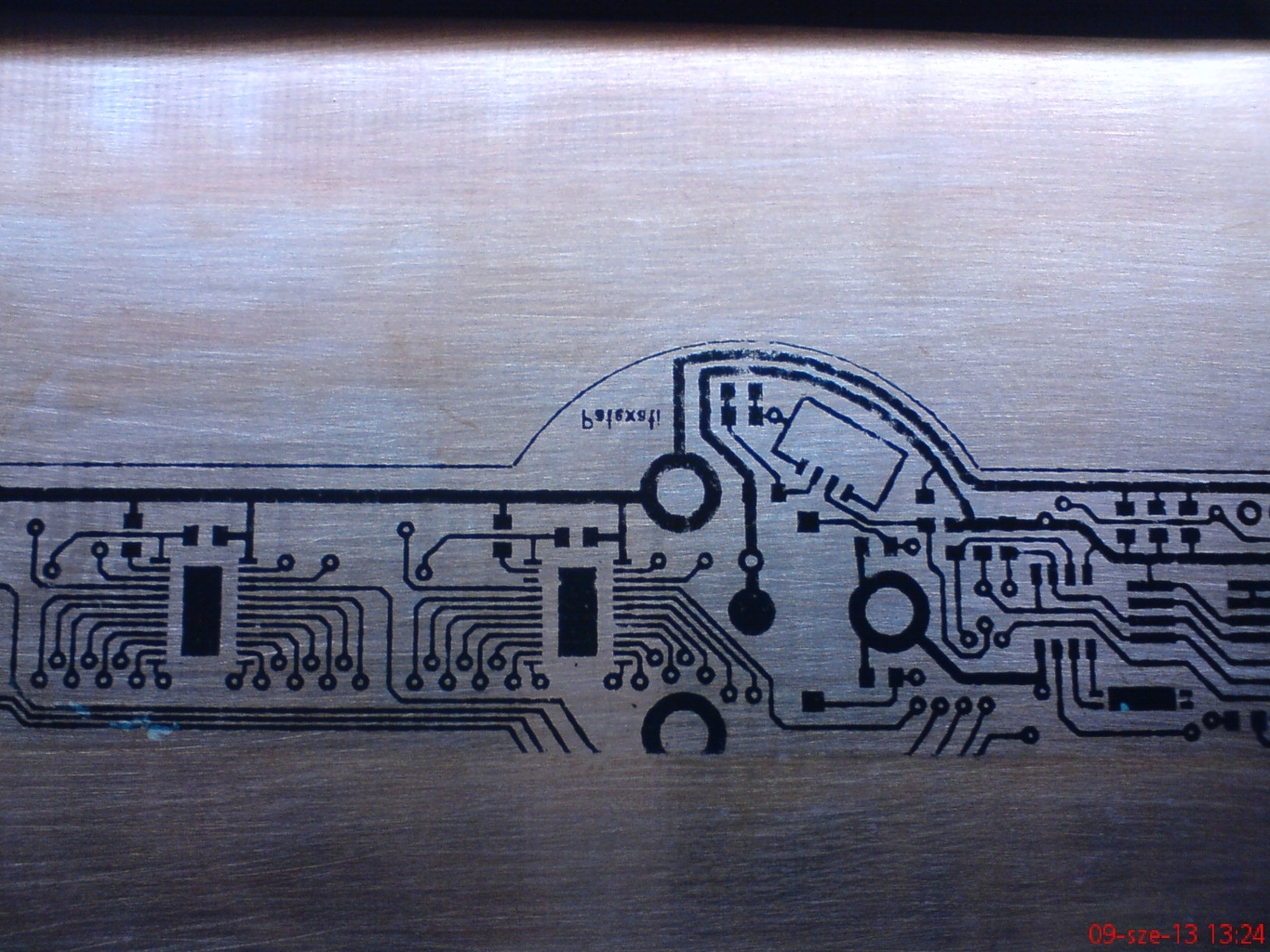

(#) tibapu válasza KKobra hozzászólására (») Szept 8, 2013 /
Köszi a jótanácsot.Én eddig fényes felületű szórólapokra,ujság papirra nyomtattam ezért elég sűrűn a nyomdafesték is átment nemkis bosszuságot okozva.Ezt az öntapadós tapétás tecnikát kiprobálom.

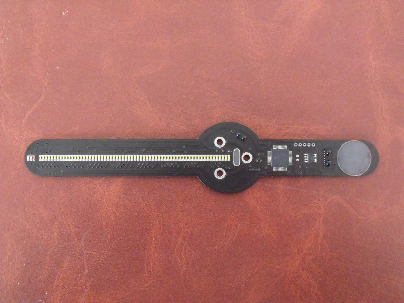

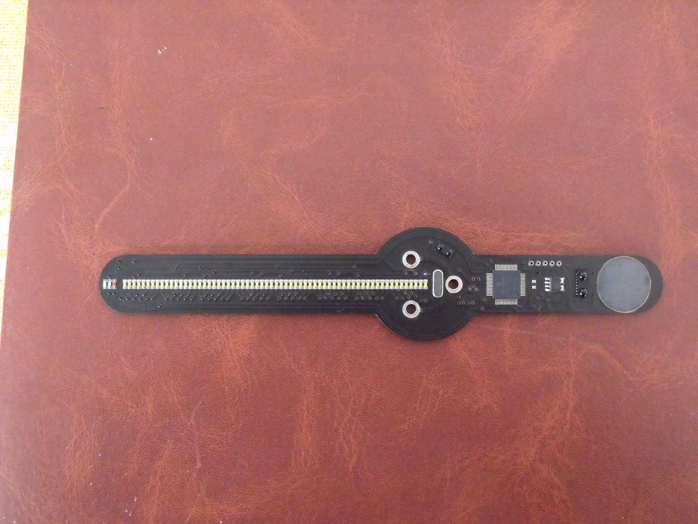

Mivel ilyen erős a dsPIC óra után az érdeklődés közzéteszem kly beleegyezésével a saját tervezésű nyákot mely elég sok mindenben eltér.Más led meghajtók,más TSOP,és teljesen más táp mely a 886 órához hasonló módon elrendezett módon lett kialakítva. A nyák elkészíthető házilag de irgalmatlan nehéz megcsinálni és főleg kifúrni. Nekem gyári nyákra készült az óra. Ezeket és a nem olcsó alkatrészeket,és a nehezen forrasztható alkatrészeket (méretük miatt) mérlegelje ki nekiáll. Garantáltan működik de azt,hogy sikerül is utánépíteni azért nem vállalok felelősséget!

Nagyon köszönöm a sok,sok segitséget.Talán a vasalásos technikával ez még elkészíthető.A lamináló elkészítéséhez szánt donor nyomtató pedig vidéken van egyenlőre.Ugylátom bátran belekezdhetek ebbe a projektbe mert ilyen segitői háttérrel biztos a siker.Egy kép ami miatt megfordult a fejemben a "Kly"-féle óra elkészítése.

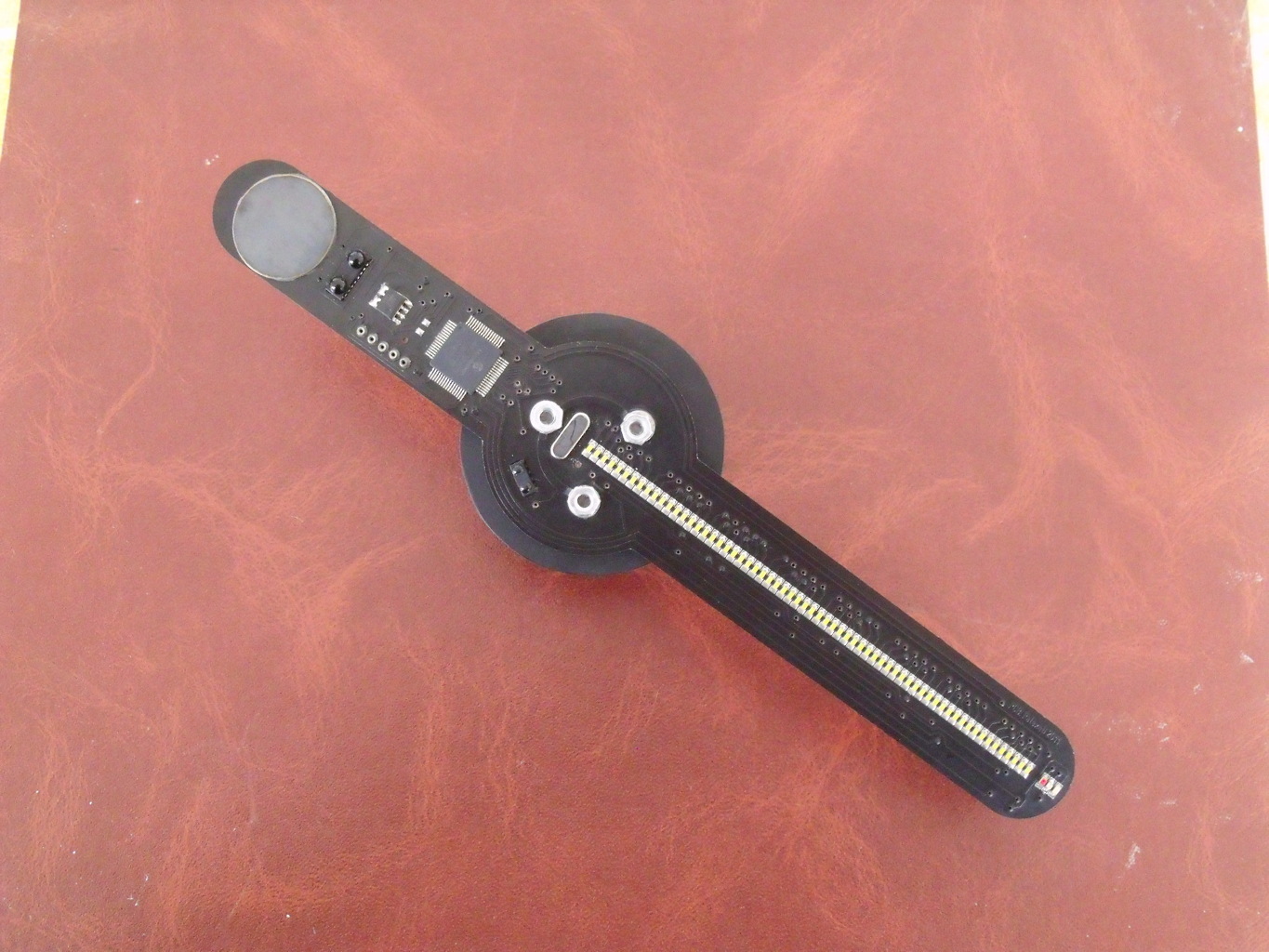

(#) patexati válasza tibapu hozzászólására (») Szept 9, 2013 /
Szia! Pár kép.
A hozzászólás módosítva: Szept 9, 2013
(#) tibapu válasza patexati hozzászólására (») Szept 9, 2013 /
Ez a propeller és táp már szinte olyan mint a gyári.Nagyon tökéletes.Valóban egy kép néha többet ér száz szónál.Az SMD Led-ek ugye nem 1206-os méretűek?
Sajnos kifogytam a nagyobb méretű kétoldalas nyáklapból.A kérdésem az lenne,hogy eddig 1.5mm-es vastagságú nyákkal dolgoztam,de most látom hogy van 0.5 és 0.8-as méretben is.Birná-e a 0.5-ös vagy maradjak az 1.5-ös nél?
Szia! 0805 ellenállásokra és 0805 illetve 0603 led-re van tervezve. A enyémben fehér 0603 ledek vannak.1mm nyáknál nem kell vastagabb inkább 0,8mm legyen könnyebb kifúrni.

Ki kell tapasztalni mekkora erővel nyomod a vasalót ha túl nagy erővel akkor szétnyomódik a mintázat ha kevésbé akkor hiányos lesz a szabályzós vasalót maximumra állítom (ne hogy gőzöljön) megvárom míg teljesen felmelegszik ráteszem a panelra és hagyok rá időt hogy a panel is teljesen átmelegedjen majd mind két oldalról finoman rávasalom a mintázatot de tényleg finoman mert a papír elcsúszhat könnyen vagy a fordításnál elmozdulhat óvatosan bánjunk vele
Sok sikert a panel készítéshez

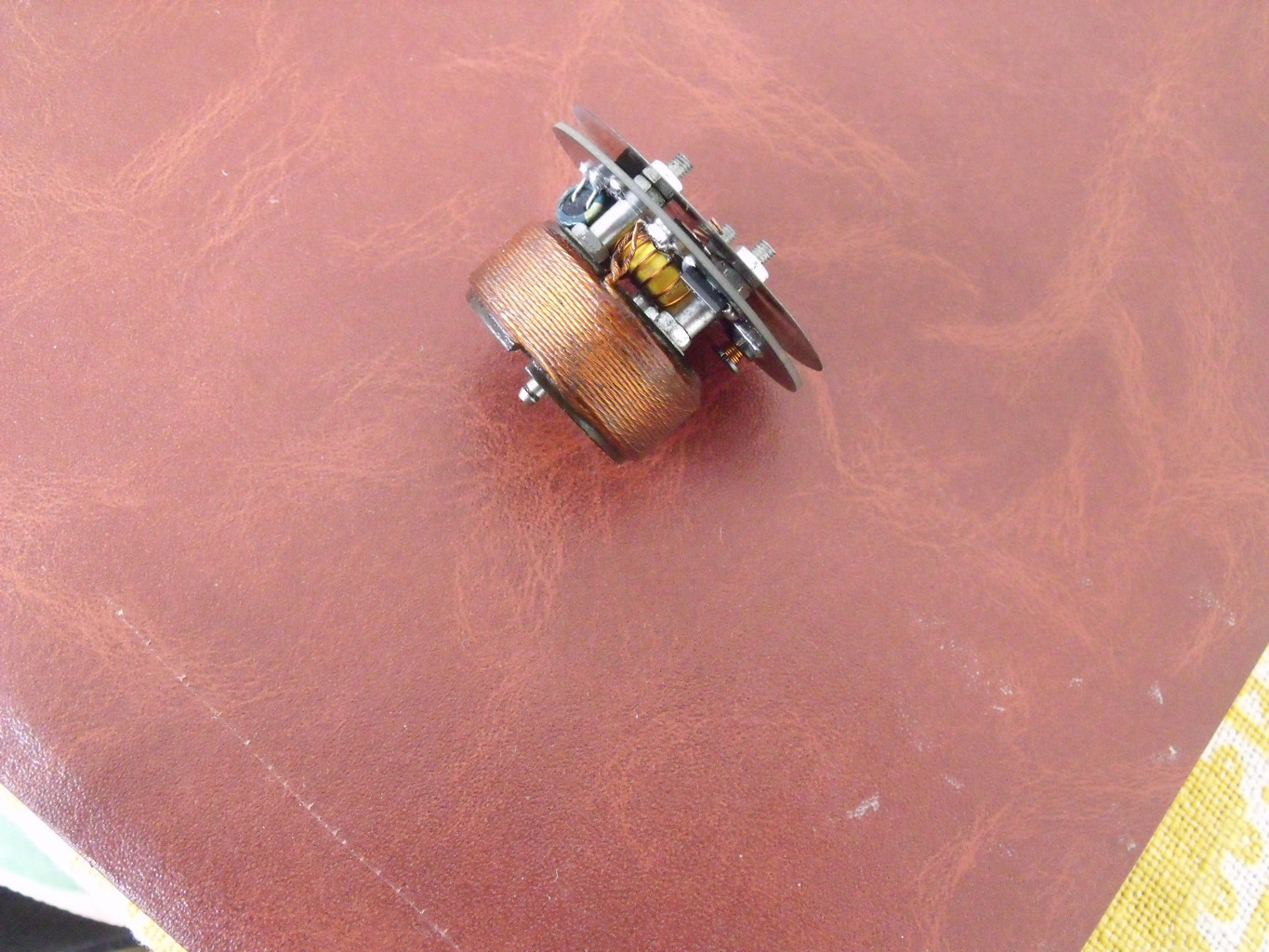

Amint ez az utóbbi kérdéseimből is látszik,egyenlőre az alkatrészek beszerzésével foglalkozom ami nem egyszerű ennél a projektnél.Valamiért nemtalálom a HALL-szenzort, illetve a helyét.A második kérdésem mekkora áram illetve feszültség kell a propellernek ha 27Voltos zenner van a táp panelen?
(#) Hp41C válasza tibapu hozzászólására (») Szept 11, 2013 /
- Hall helye a mellékelt képen bekarikázva.
- Egy "normál" pc ventilátoros táp elég. Pl16F88 -as, a ventilátor házába (ill alá tett hűtőlemezű) táp. A bemenő feszültséget egy kicsit nagyobbra kellett választani (~20V), így a puffer kondenzátort érdemes 40V -osra cserélni. 8000
