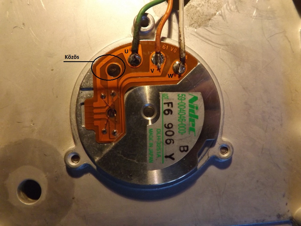

(#) janigel válasza belagu hozzászólására (») Feb 5, 2018 /
Az én motorom, mint ahogy írtam 4 kivezetésű tehát van egy közös pontja a három tekercsnek.
Hogy csillagban, vagy deltában vannak azt nem tudom.
A Te rajzodon hová kössem akkor a közöset.

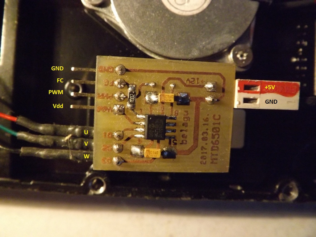

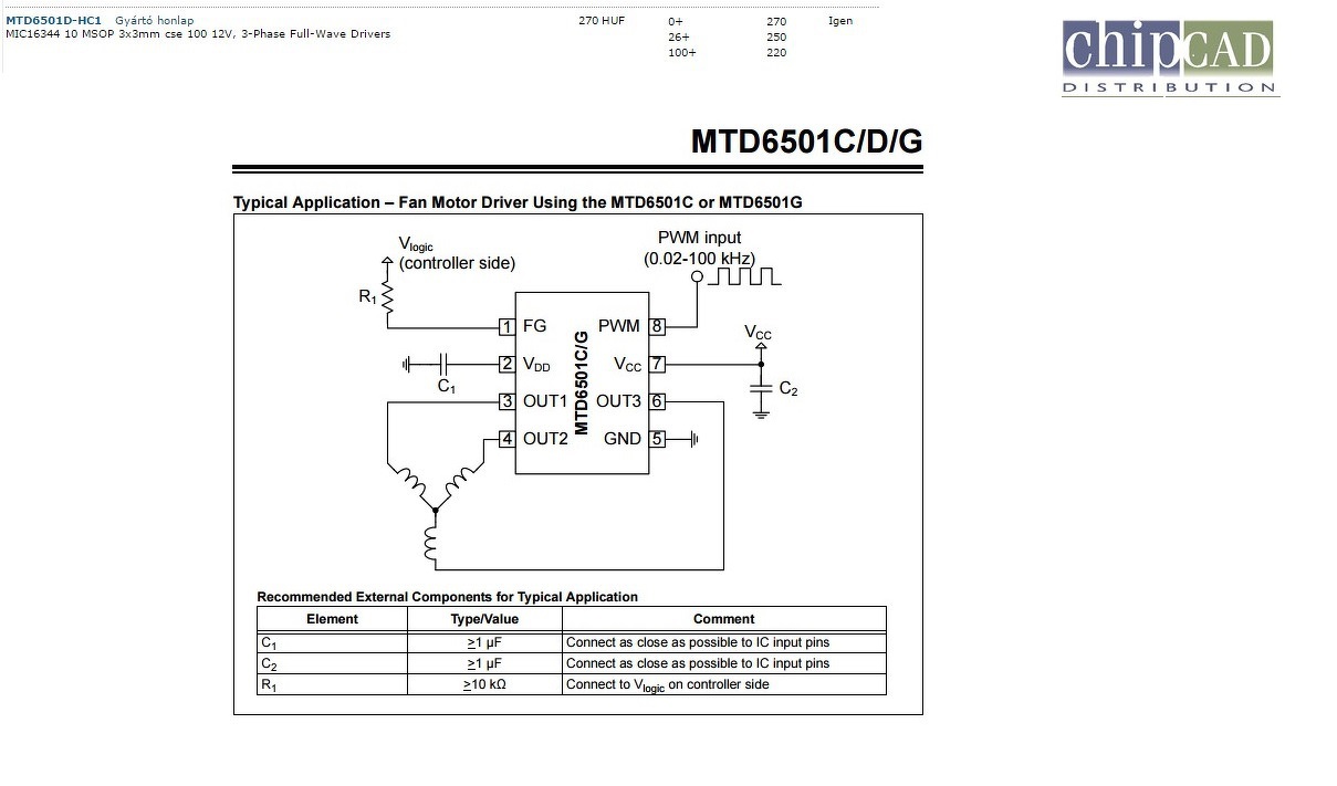

teszek fel pár képet.
Amúgy szerintem jó lesz az a modul is, csak drága.
A közös kivezetést nem kötöttem sehova, a képeken látszik.
Ezt a PWM-lábon lehet szabályozni, illetve ki-, bekapcsolni, amit mikrokontroller 1 porton tud kezelni.
Ráadásul csak 2 db kondi kel hozzál!
üdv!

(#) belagu válasza Mircsof hozzászólására (») Feb 8, 2018 /
Nos kísérleteztem egy kicsit az MTD6501C-el.
Az a tapasztalatom, hogy 2V-nál már stabilan indul a HDD motor.
Úgy látom a probléma a tápfeszültség pufferelésével van ez mégiscsak egy villanymotor!
1800µF még kevésnek bizonyult, + 2200µF-ot kapott, mert nagyon leesett a feszültség, így a 4000uf-dal stabilan indul még 2V-nál is.
Üdv: belagu
(#) belagu válasza belagu hozzászólására (») Feb 8, 2018 /
Még valami, az adatlap szerint ez a típus 800mA-rel terhelhető, így túl nagy feszūltségnél, lekapcsol. Valamint hővédelemmel is rendelkezik.

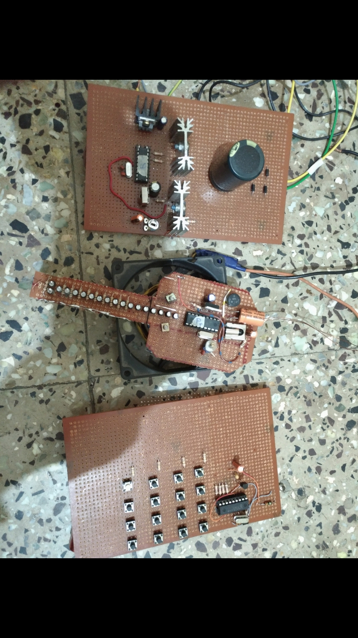

Hi everybody,
You all guys are awesome.
I have only basic knowlage of electronics.
But when I watch pov clock on you tube, I make the first simple version wich is done by Mr.Henk soubry .
I have no any knowlage of Programing,means i cant write or read the program.
But i can use files to program in pic which will be written by you.
At first when i use codes which were provided by Mr. Henk it works but like mirror image.
Then Mr. Henk told me to remove ";" from that propeller asm file.
But i have no any idea abut programin so i cant do that.
Aftre searching more i found this fourm and Mr. Vicsys modifide code.
I progrmed with modifying code.
Now clock working ok . Also all 16 buttons working ok.
But all buttons needs to press 3 to 4 times it works.
Means when i trying to change 'Hour' and pressed the button it is not change quickly, when pressed 3 to 4 times then Hours changed.
It happens for all buttons.
But it looks good.I m happy that i did it.
Now when i read this fourm i m very imperssed.
Can anyone help me to build simple rtc version with smd . Remote with 18 buttons .
In this fourm there are lots of file so i confused abut it.
Can you provide me proper PCB LAYOUT and CODE files for PROPELLER, BASE AND REMOTE ?
Is version 2.27 is simple to me ?
If yes then please can you help me?
THANKS.
PRITAM.....
