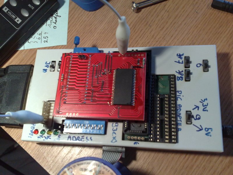

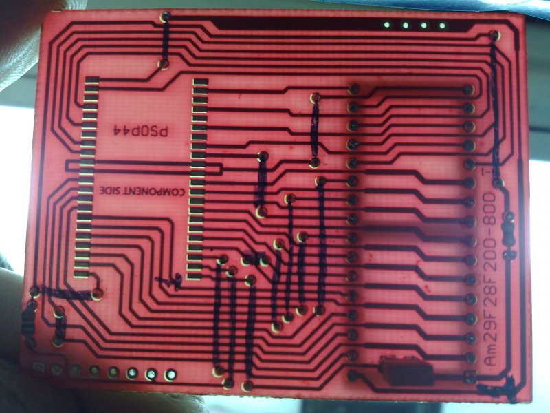

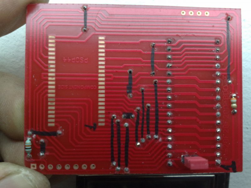

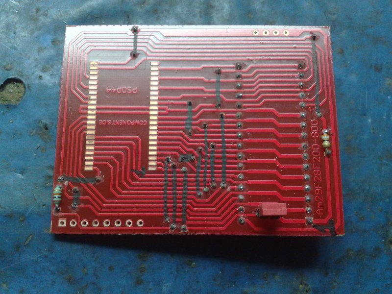

Seitseget kernek egy PSOP 44(29f400) es DIP32 (willem programozo) adapter kapcsolasi rajzaban.csak nagyon ritkan van ra szuksegem es nem igazan erne meg befektessek egy ilyen adapterbe, hanem inkabb kis idovel forrasztgatok.Ha tud valaki ilyet kerem ossza meg velem is.Elore is kosz.
Nagy segitseg lenne ha van valakinek esetleg nagyfelbontasu kepe, abbol is tudnek dolgozni.csak fenykepezze le valaki mindket oldalat..elore is kosz
Szoval vegul vettem egyet egy eleg olcsot ugyhogy ha valaki nem talalna ilyet es kellene forrasszon egy parat annak itt van par hasznos kep ami alapjan tud dolgozni, mint ahogy en tudtam volna.Az atnemeteket markerrel megrajzoltam hogy tuti legyen mi hova megy.Szoval ezegy psop 44 dip 32 atalakito willem programozonak.(pl 29f400-hoz)

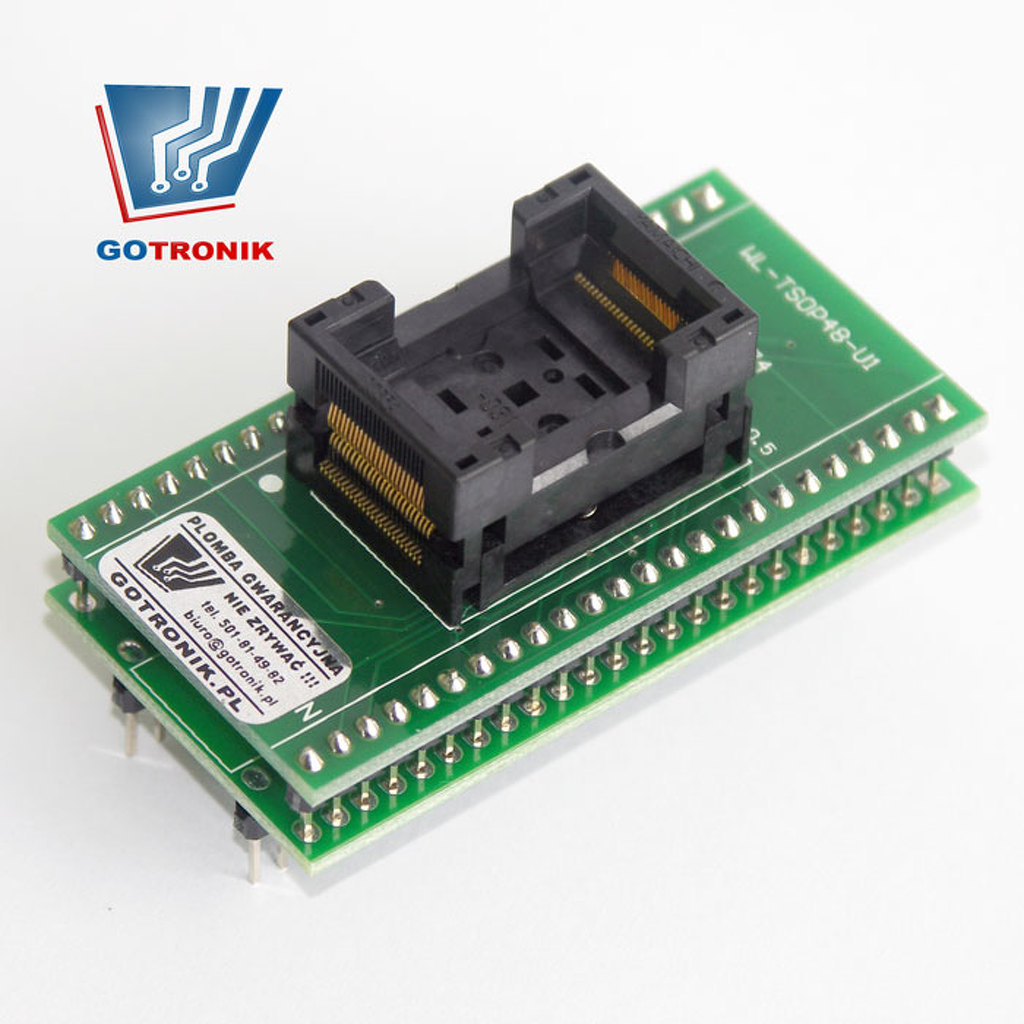

Üdv :
Kérném a segitséget a szakiktól. Hozzá jutottam egy ilyen átalakitó hoz , ami a képen is van . TSOP48/DIL48 1:1 És van egy Willem pro 4 égetőm , de sajna a átalakitó nem passzol. Ebben kérném a segitségeteket hogy lennétek szives megrajzolni a nyákot a mit még rá forrasztanák és tudnám használni égetni. Átalakitó láb 48. Köszi előre is . Remélem meglehet érteni amit le irtam. Egy oldalas nyákra ha lehet. A hozzászólás módosítva: Jún 25, 2014
Nem tudunk
. Ha csak technikailag nem stimmel csípj le 20 lábat, és akkor belefér a ZIP32-be . Csak Te tudod mit akarsz égetni, és azt hogyan kell bekötni a programozóba, mi nem tudunk segíteni.
Nagy kár. csak egyszerűen lecsipni az nem ok. Mások a kötések. 39vf160 flash kéne ,pár darabot.
