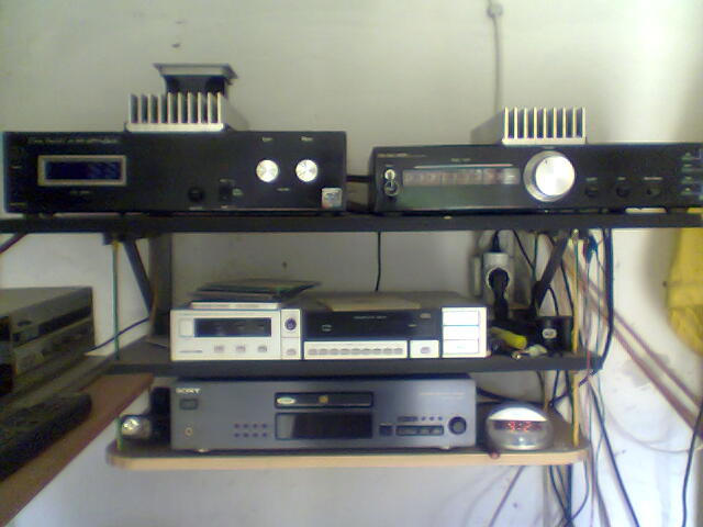

Egyébként nem azt írtam hogy nem kell lágyindító a nagy toroidokhoz. Amikor a 2X200W-os ,mély erősítőt csináltam az első próbáknál a 15A EB-s kismegszakító sűrűn kioldott. Ezért én is izzólámpa-párhuzamkapcsolós megoldásal indítottam. Az hogy most állandoan indul minden gond nélkül elhiszem hogy hihetetlen, én sem tudom megmagyarázni. :miaz: de igaz!
Itt egy kép a "system-ről".

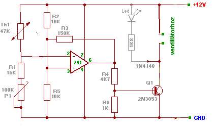

Van itt egy ventillátor hőfokvezérlése. Szerintetek működöik mert akko megépítem a quadomba azért ha hallkan hallgatom nem búgjon benne a venti :yes: Amúgy jó lett a tpoic neve
(#) válasza sound.man hozzászólására (») Aug 9, 2007 /
Jah, énis néztem már ilyen kapcsikat, de eddig ez tűnik a legegyszerűbbnek. Csatolok énis egyet, csak hogy lehessen választani
Am. a topic címe télleg jó lett :yes:
/A képet 1ébként itt a HE-n találtam még régebben, ha jól emlékszem../
(#) válasza hozzászólására (») Aug 9, 2007 /
Ja azt elfelejtettem írni h ez egy ntc termisztorral működik, tehát "magától" kapcsol be.
(#) sound.man válasza hozzászólására (») Aug 9, 2007 /
A 741 es az ua 741-es? Mert nekem olyan van itthon...
Igen, róla van szó
Kár h ez az áramkör csak bekapcsolja a ventit, de a fordulatát nem szabályozza...de ez csak most tűnt fel, h szemüvegben is megnéztem a rajzot
Amit én mutattam az meg szbályozza Ha hideg lassabb ha meleg gyorsabb
Megpróbálok találni vmi rajzot, ami hőfokfüggően szabályoz, nem akarok túl sok potit az előlapon, az meg nem túl szimpi megoldás, h mondjuk 60 fokon egyből max fordulatra bekapcsol a venti. Szóval nekem vmi full automata verzió kéne :yes:
Ja azt csak most néztem meg emúgy
Én a nem is teszek más potit az előlapra majd. Beállítom hogy milyen gyors legyen ha hideg a borda és utána meg ahogy melegedik az gyorsabb lesz
Jaja amúgy nekem csak az előző hsz-em végén esett le, h ott a tip127-es érzékeli a hőt. először nemtuttam h hogy a francba müxik a kapcsi
Amúgy tök egyszerű és még lehet hogy jó is Ezt meg fogom építeni csak kell akko mégegy trafő Mert nem kockáztatok avval a zenner-es cuccal inkább, nehogy valami fázis kimenjen a dobozra Amúgy 24v-ról úgy megy a ventim mint az állat Csak kiváncsiságból kipróbáltam A toroidomat még most se

Ez alatt mit értesz? Csak nem trafó nélküli zener-es tápra gondolsz a ventinek? Sokkal 1szerűbb, ha a trafó szekunderére teszel 1 zenert vagy 1 stabkockát, akkor máris meg van oldva a dolog És akkor nemkell a fázissal se vacakolni
Én amúgy kíváncsiságból belepróbáltam 1 230V-os ventit a quadba, de iszonyat hangos volt, és tiszta brummos lett a kimenet tőle... Pedig 2.8 m3 levegő befúvása percenként az azé nem rossz... pc ventik kb 0.2 m3 levegőt tolnak át 1 perc alatt
