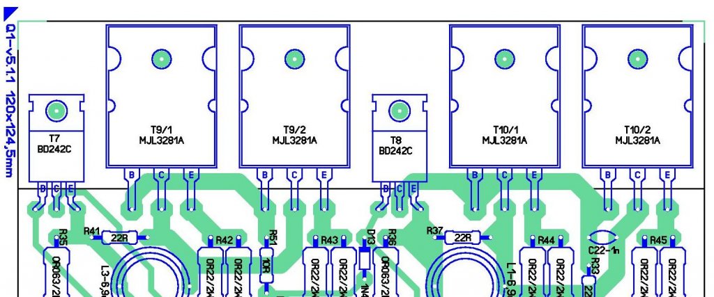

(#) Alkotó válasza havranarpi hozzászólására (») Ápr 6, 2012 /
Elnézést amiért belekotyogok, de a linkekhez képest már vannak újabb verziójú panelok, akár TO3, akár TO247, akár vezetékes megoldás felé akarsz elmozdulni. TO3-ból az MJ15003-al jó tapasztalatok vannak, TO264-ből pedig az MJL2381A-t ajánlja maga a szerző (ha úgyis venni kell ezeket, akkor Én is ezt az utóbbit javaslom). Persze ez nem jelenti, hogy más típusok nem válhatnak be.
A TO264-es tok nem fér el a BD249 helyén, mert attól nagyobb. Ezért van hozzá külön terv.)

(#) compaqamplifier válasza Alkotó hozzászólására (») Ápr 6, 2012 /
Be lehet oda tenni, csak a lábával lesznek problémák.
(#) havranarpi válasza Alkotó hozzászólására (») Ápr 6, 2012 /
Megpróbálom vasalással remélem összejön.
(#) Alkotó válasza compaqamplifier hozzászólására (») Ápr 6, 2012 /
Azt nem mondom, hogy lehetetlen, de nagyon szűk lenne. A mellékelt ábrán pirossal berajzoltam mennyire lenne passzos, és mellé tettem az ehhez készült változatot is a kontraszt kedvéért.
Nem lehetetlen csak a lábakat be kell hajlítani, esetleg még tenni a lábakra szigetelés gyanánt valamit hogy ne érjen bele másba ha szűkös. Amúgy még te ajánlottad az Urbán-féle Quad-ba nekem ha jól emlékszem a 2sc3500-ast. Ahhoz képest tökéletesen működik bár még nem tudtam meghallgatni sajnos mert a másik oldalt újracsinálom, annyi hiba van benne szerintem hogy ihaj.
