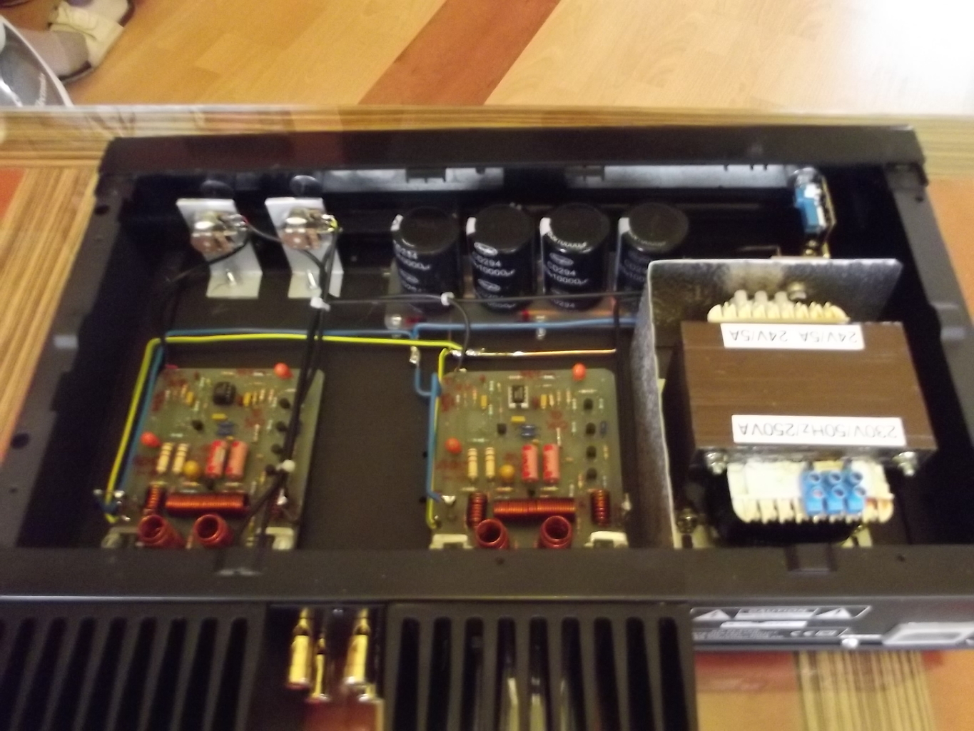

(#) qvik hozzászólása Márc 23, 2013 / 1
A 18. és egyben az utolsó Quad 405 projektem amit egy kiszuperált CD lejátszóba építettem be.
Egyszerűen letisztult forma jellemzi! Készültség: 90%

(#) Alkotó válasza qvik hozzászólására (») Márc 23, 2013 /
Kimeneti DC védelem?
A két külön potméter nem kényelmetlen?
(#) qvik válasza Alkotó hozzászólására (») Márc 24, 2013 /
Igen azért írtam 90%-ot. Természetesen kapni fog kopp. gátló/Dc figyelőt!
A potikat én mindig csatornánként rakom. Engem nem zavar, mert az asztalomtól vezérlem keverőpulton keresztül.

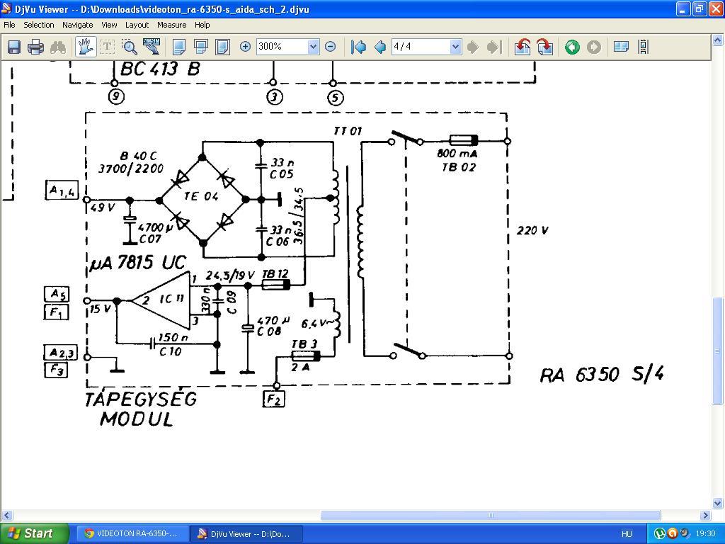

Hamarosan belekezdek egy újabb kis Quad projektbe. Táptrafónak vettem egy Videoton aida trafót. 120VA-es. Érdekes módon hiába egytápos volt az erősítő, a szekunder meg van csapolva középen. Kipróbáltam és terheletlenül van +-28,4V egyenirányítva. erről még megy a quad rendesen? 30-35W-ra saccolok kimenő teljesítménynek. MEV BDY73 lesz a vége, TL071 az eleje. A skálavilágításnak szánt külön 6,5V-ból meg feszkétszerező egyenirányítóval lesz a hangfalvédelemnek tápfesze.

(#) reloop válasza djhans hozzászólására (») Márc 25, 2013 /
Szia! Jó lesz ez! Az Aida a megcsapolással biztosít fél-tápot a stab. IC-nek.
A félvezetők és a teljesítmény is rendben.

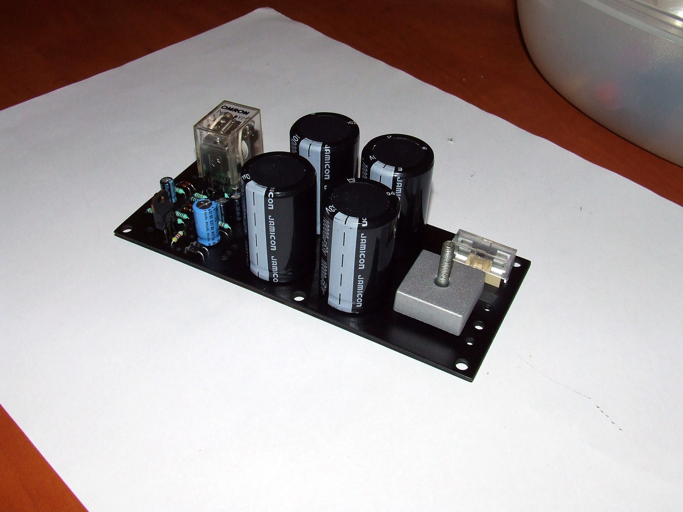

Ez a tápszűrés megfelelő lesz?
quadtáp.LAY
(#) djhans válasza (Felhasználó 13571) hozzászólására (») Márc 26, 2013 /
Akkor jó. Köszi.
