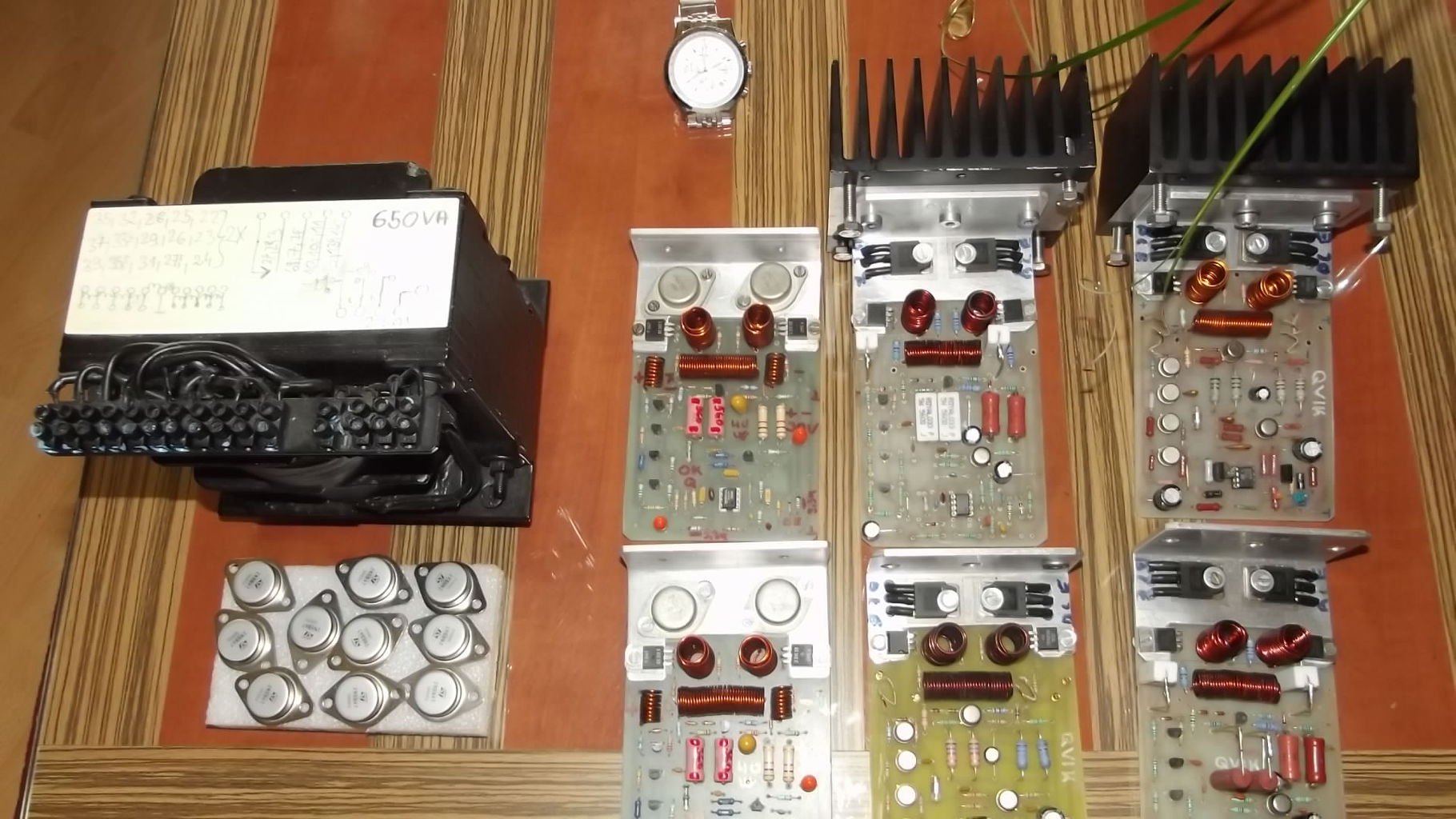

Sok-sok munkaóra legújabb működőképes példányai!!!
