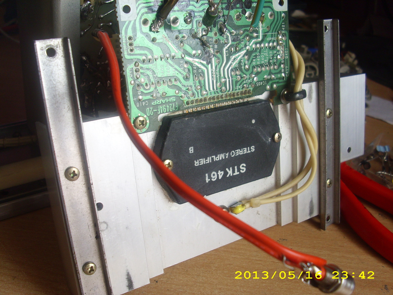

Nos ma egész napomat elszúrtam a Quad-ra, úgyhogy elegem lett belőle. Készítettem egy kis tesztet. A teszt teljesen a meghallgatásra szorítkozott (ahelyett hogy a strandon ülnék ).Szóval van itthon egy bontott STK461-es icvel szerelt végfokom, ő volt az ellenfél, a teszt nem a hangerőről szólt, csak is a hangzás élményéről, szépségéről. Próbáltam a Quad előerősítőjének utána kötésével CD lejátszóról, valamint úgy is, hogy a CD lejátszóra rákötöttem csak a végfokokat. Sajnos mindkét esetben elbukott a Quad . Na azért nem olyan csúnyán, de egyetértő véleményben megállípítottuk, hogy az ic-s végfok teljesebb hangképet ad, teltebb, a Quad olyan fakó hozzá képest, és nem olyan szép a magas hang. Egyedűl a mély teltebb, szebb a Quad hangzásában. Most elszomorodtam nagyon, persze lehet az én végfokom gyengélkedik, elég rég készűlt, nagyon kiváncsi lennék az R. Ludwig féle változatra. Azonban nem tudom érdemes e megépíteni, félek, hogy az is hasonló, reloop írta nem rég, hogy a régi és az újabb Quad-ja hasonlóan szól. Félreértés ne essék ezzel nem állítom, hogy minden Quad ilyen, de az enyém igen, pedig közben már cseréltem több régi alkatrészt is, még az elkók vannak soron. Nem tudom a fólia kondik mennyire öregednek, még talán kapnak egy esélyt. Az a probléma ha kicserélek mindent újra akkor már építhetek ennyi erővel új panelokat is, de mi van ha az sem szól szebben? Bocsi kicsit hosszú lett.
Elnézést lemaradt, hogy hárman hallgattuk a tesztet, ebből ketten nem tudták, hogy mikor melyik szól, tehát csak én voltam elfogult, de hiába.

Ezt most nem értem, egy STK végfok ic szinezi a hangot ezek szerint?

Eddigi méréseim és tapasztalataim alapján állitom, hogy az stk nagyon jó ic-s végfok, de ha müszakilag kellene lineárisabb, hifibb erösitöt választani, egyértelmüen a quadra szavaznék. A hangjának tetszése más kérdés, az szubjektiv, de nehéz a quadnál müszakilag etalonabb erösitöt csinálni kommersz alkatrészekböl. Ezt a kapcsolás technikájának köszönheti. Ha megfelelö illesztö fokozattal a quad elé tennéd az stk-t, ugyanazt a hangzást kapnád mint nélküle ez alátámasztaná azt, hogy a quad nem szinez.
Hát ha ez így van, hogy az STK színez, akkor probléma megoldva.
