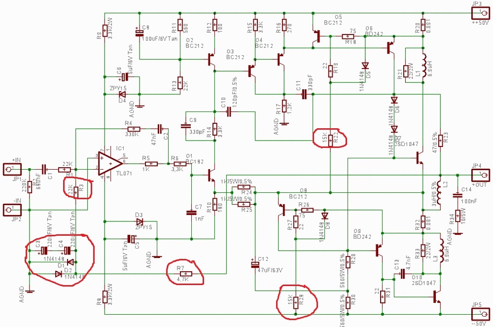

Üdv! Szeretnék kérni egy kis segítséget, próbáltam találni nyák rajzot a Quad-omhoz, de egyik sem ilyen, de nem ez a gondom, hanem az, hogy találtam egy 56pF kondenzátort a 120pF, 330pF, és a 3,3kohm kapcsolódási pontján, onnan a gnd-re megy. Na ez egyik rajzon sem szerepel, mi lehet a szerepe? Köszönöm!

(#) Doncso válasza Johnny0004 hozzászólására (») Júl 10, 2013 /
Ha jól értem, van egy quad paneled amihez nem találsz rajzot? Fotózd le úgy jobban tudunk segíteni. A kondik legtöbbször szűrésre vannak, hidegítésre,, ha eredetileg ott volt, akkor hagyd benne, valószínű gerjedést hivatott meggátolni. Okosabbak lennénk ha látnánk , hogy hol van. Az, hogy 120pF, 330pF kapcsolódási pontján van, kevés információ számomra.
(#) Johnny0004 válasza Doncso hozzászólására (») Júl 10, 2013 /
Helló! Ide berajzoltam a kondenzátort.
(#) Johnny0004 hozzászólása Júl 10, 2013 /
Lemaradt, felraktam a nálam lévő kapcsolási rajzot az első ábrán (annyi különbség, hogy már nálam is NE5534-es az IC, és felül is van egy tekercs a végfok tranzisztoron), a másodikon pedig Skorié látható, jelöltem a különbségeket, ezekhez érdemes nyúlni (védelem, visszacsatolás)?
(#) Andrasirex válasza Johnny0004 hozzászólására (») Júl 10, 2013 /
Az ellenállás értékek változása az új típusú félvezetők paraméterbeli különbségeit hivatott kompenzálni szerintem.
A diódákból,kondikból álló tag pedig szűrő,stabilizáló szerepet kaphatott.
A diódák a kondik feszültségét tartják 0,7 V alatt.
(#) Andrasirex válasza Andrasirex hozzászólására (») Júl 10, 2013 /
De lehet még egy olyan szerepe is a diódáknak,a kondiknak és a 22k ellenállásnak ami csökkenti az esélyét a túlvezérlésnek ugyanis a diódák nyitófeszültsége fölött bekerül a 22k ellenállás a bemeneti körbe és addig úgy marad amíg a bemenő jel túl nagy vagy a kondikban még van elég töltés.
(#) reloop válasza Andrasirex hozzászólására (») Júl 10, 2013 /
Szia! Mikor a valamilyen hiba miatt a kimenetre az egyik teljes tápfeszültség kerül, a kondenzátorok és a műveleti erősítő túlfeszültséget kapnának a dióda hiányában
(#) Andrasirex válasza reloop hozzászólására (») Júl 10, 2013 /
Ez így igaz,én észre se vettem de gondolom a visszacsatolás miatt.

(#) reloop válasza Johnny0004 hozzászólására (») Júl 11, 2013 /
Szia! Elméleti alapon nem sok válasz adódik. Ha így működik, kár hozzányúlni. A Quad cég is több változatban gyártotta ezt a kapcsolást.

(#) fordkapcs válasza Johnny0004 hozzászólására (») Júl 12, 2013 /
Az nem Skorié, csak annak egy hibásan másolt változata. Amúgy QUAD ki/be kapcsolási tranziense hatalmas (ezért erősen ajánlott a koppanásgátló is hozzá) de ez a nagy tranzies a visszacsatoláson át is visszajut, és idővel zajos lesz az opamp, (vagy más paramétere romlik le) és a kondiknak sem tesz jót a túlfesz. A diódák ezért vannak ott. És azért hiszik azt sokan, hogy a TL071/LF356-nál jobbat tudtak betenni, mert sokszor egy már leromlott paraméterekkel rendelkező opampot hasonlítanak össze egy újjal... érdekes mi?

(#) fordkapcs válasza martin96 hozzászólására (») Júl 12, 2013 /
Ez nem 100%. Tipusa válogatja, de általában a FET bemenetűek érzékenyebbek a túlfeszre, és gyakran nem teljes tönkremenetel az eredmény "csak" a paraméterek kisebb-nagyobb romlása. Olykor nem is veszi lészre a tulaj, mert olyan lassú, vagy olyan kicsi a változás, de egy opamp csere során (akárcsak próbaképpen) feltünik - aztán esetleg tévesen az a következtetés, hogy XXX opamp rosszabb mint YYY opamp.
(#) reloop válasza martin96 hozzászólására (») Júl 12, 2013 /
Szia! Az invertáló bemenetről köss az IC mindkét táplábára egy-egy diódát (pl. 1N4148) záróirányban! Ez kellő védelmet biztosít a műveleti erősítő számára.
