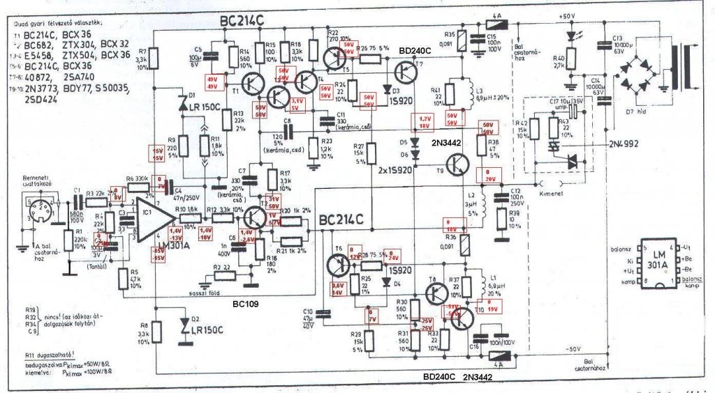

Itt megnézheted, hogy a kapcsolási rajz alapján milyen feszültség értékeknek kell lennie normális működés esetén. A felső értékek a nullához képest értendők.

Az előbbi rajzon R35 és R36 jelű ellenállások egyike, vagy mindkettő értéke megnövekedett (megnyúlt) az erős terhelés hatására és az áramkorlátozó túl hamar avatkozik be. A leírt jelenség erre utal. Első lépésben frissítsd fel a beforrasztásukat!
ujraforrasztottam és utána elkezdtem méregetni és a t9 tranzisztor aminek a kolektorára a +50 v megy az emitere és a bázisa zárlatos . ezzel a hibával még lehetséges hogy szólt az erősítő? mert halkan tökéletesen szólt.

A BC212 nem sokat mond, inkább a pozíciószámát add meg. T6-ra tippelek és akkor R36 túl magas értéke lesz a hibás.
Igen a t6 tranzisztor az ha jól látom a rajzon, az előbb elírtam a 2 szélső lába lett zárlatos az emitter és a kollektor. Nemtudom az számít-e hogy a benne lévő tranzisztorra az volt írva hogy cbc 212 b az újon pedig ctbc 212 b van. Az r36 ujraforrasztottam még indítás előtt.
A T6-tal az R36-on eső túl nagy feszültség tud legkönnyebben végezni. Mivel a kapcsolás elég összetett, biztos megoldást az jelent, ha valamennyi alkatrészt kiméred. Nem olyan veszélyes feladat, neki kell esni és csinálni

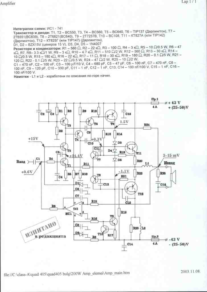

Ennek az erősítőnek van több kapcsolási változata. Ezek közül az egyikhez -külön kérésre-, készítettem paneltervet. Többféle koncepciót is hallottam/olvastam arról, ez a kapcsolási változatot miért született, de nagyon szeretném a fórumozók véleményét is megtudni. Mivel jobb-több-szebb-okosabb-praktikusabb ez, mint a klasszikus előd?
Ha a tervvel kapcsolatban is vannak vélemények, azt is szívesen olvasnám. A tervet is mellékeltem, illetve képeket a elképzelt kinézetről. Külön érdekesség a 3uH értékű induktivitás rajza. Ez számomra kihívást jelentett, főleg a lábkialakítás.
Láttam már jó pár módosítást, de ezt konkrétan még nem. Aki megalkotta, biztos tudta hogy miért teszi. Ha már elhagyott egy illesztő tranyót az A osztályú részből, akkor legalább rakott volna bele darlingtont a Tr3 helyére. Az áramgenerátor elvben jobb így mint eredetileg (ellenállásokkal), de a gyakorlatban rosszabbnak találtam, gondolom a Quad sem véletlenül csinálta meg úgy annak idején. Szerintem nem jobb mint az eredeti, de ezt csak meghallgatás után lehetne biztosan kijelenteni.
Nekem azok közül amiket eddig hallottam a darlingtonos végű hangja tetszett a legjobban (az eredeti T8-9-10 helyett komplementer darlington van), mondjuk az akkor csak egy gyors hallgatózás volt. Idővel lesz majd nekem is két nyákom darlingtonossá alakítva, akkor meg fogom hallgatni alaposabban.
Erről a Darlingtonos megoldásról lehet tudni többet? Rajzot is lehet találni?
Persze hogy lehet. Van ugyan a neten egy orosz vagy bulgár darlingtonos mod (komplett leírással, nyáktervvel, a rajzát régebben már csatoltam is), de itt most nem arról van szó. Abban az IC ki van véve a jelútból (csak DC szervóként funkcionál), és a végfoknak a T1 az eleje, valamint az A osztályú fokozat munkaellenállásai helyett áramgenerátor van (nem tudom hogy milyen lehet, nekem ránézésre nem tetszett).
Amiről beszélek az egy az egyben az eredeti, csak az IC az OPA család valamelyik tagja, illetve a T8-T9-T10 helyett 1-1 BDW tranyó van.
