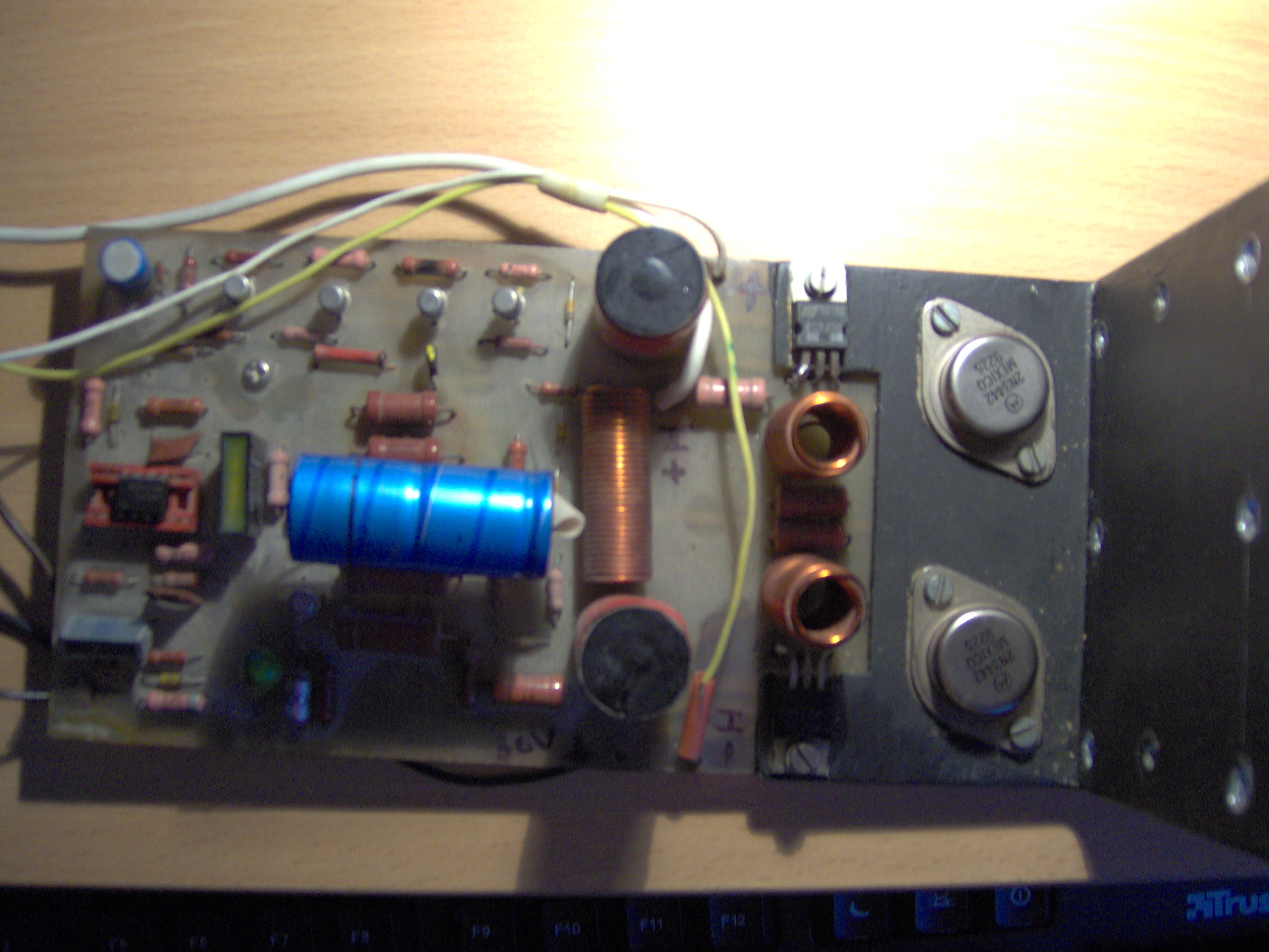

sziasztok van egy eredeti quad 405-öm és amikor rárakom a tápra akkor kivágja a hangszórót

(#) Gé válasza 0123456789 hozzászólására (») Nov 30, 2007 /
Gondolom bezárlatosodtak a végtranyók, mérd meg h van-e egyenfesz a kimenetén. ha van akkor végtranyó ill. esetleg meghajtó tranyó csere is szóba jön.

csak nekem 2n3442 és bd 240 van benn itt egy kép

Jól látom hogy fekete egy icsit az egyik ellenállás ott felül??
