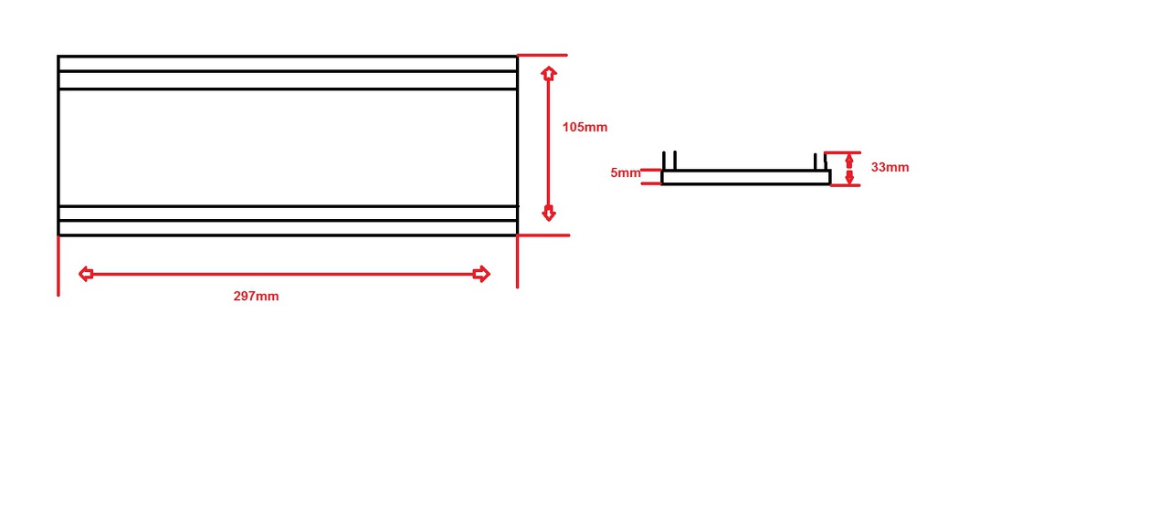

(#) BiG_Lui-Gee válasza mcsubika hozzászólására (») Márc 4, 2015 / 1
Hello
Méreteket tudok, küldeni. 2db borda van egymással hátnak, és a között az 5mmes idom a tranyókkal. Aktív hűtéssel szerintem nem kell ekkora borda, nekem nem is megy benne a venti, ráadásul úgy szendvedtettem jó ideig műterheléssel és 45 foknál nem volt melegebb, igaz nyitva volt. A rajzon az 5mm a hűtőbordához tartozik, nem az idomot jelöli.

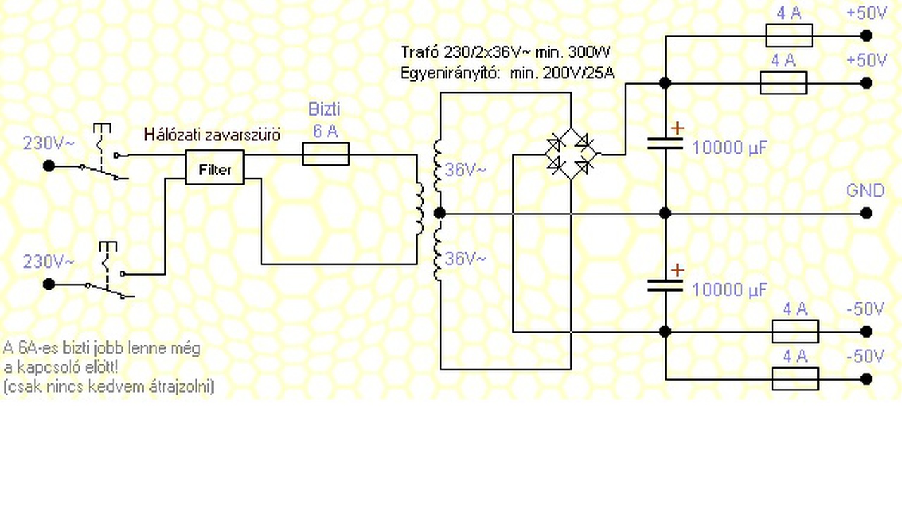

Üdv mindenkinek!
Építettem egy quad 405-ös erősítőt.
A probléma a következő:
Megépítettem a quadot, saját tervezésű nyákkal, a nyákot legalább 20x átnéztem, a beültetett alkatrészeket és többféleképpen ellenőriztem.Ellenállásokat színkód alapján, illetve méréssel.Tranzisztorokat rövidzár mérővel, a műszer tranzisztorvizsgálójával, illetve 1V-ot kötöttem a Bázis-Emiterrekre és úgy vizsgáltam a Kollektor-Emitter viselkedését rövidzár mérővel, minden tranzisztor jó.Kondikat sajnos csak kód alapján tudtam megnézni, illetve elkó kondikat a ráírt értékek alapján néztem meg, hogy jó helyre ültessem őket.
Az erősítő az alkatrészek mért adatai szerint és a nyák többszörös átvizsgálása szerint jó.
A baj azonban ott kezdődött, mikor terhelést kötöttem rá.A terhelés csak zúgott.
A tápegységem: 2x 33V-os trafó, szűrőkondiknak a plusznál és a minusznál is 2-2 db 4700µF-os/63Voltos elkó kondik vannak, illetve van egy Graetz kockám.A tápegység kimeneti feszültség 2*48V.
Az erősítőt először NE5534-es műv. erősítő és 2db BD245C és 2db BD242-es tranzisztorok nélkül mértem be, így vett fel a + és a - ágban is 17mA-t.
Ezután beforrasztgattam a végtranyókat és a műveleti erősítőt is behelyeztem a tokba, így vett fel 70-74mA-t, amely szerintem reális érték AB osztályú erősítőnél(50-80mA közötti értéknek KELL lennie)
Miután az előzőeket megcsináltam, jöhetett a hangfal bekötése.
Ha rákötöm, akkor üres-járásban csak zúg a hangfal.A hangfal 50/70Wattos és 4Ohmos.Ha egy db-t kötöttem az erősítőre, simán kicsapta a 2A-es biztit, így sorba kellett kötnöm, hogy 8ohm legyen a terhelés, de így is csak zúg.
Megpróbáltam vezérelni(ugye jack dugót forrasztottam a bemenetre és rákötöttem laptopra).
Először meg sem mukkant, aztán észrevettem, hogy a jack GNDje nincs bekötve, hát korrigáltam ezt a problémát, kikapcsoltam az erősítőt, bekötöttem a gnd-t, bedugtam jacket a laptopba, zene indít, erősítő bekapcsol.Ezek után történt az, hogy kicsapta a 2A-es biztit.Mivel elfogyott a biztim és szombat is van, így nem tudok venni biztit.
A quad tápba a + és - ágba is 4A-es bizti kell Skori féle tápegység szerint és min 100V/15A-es trafó.
Nekem a trafóm nincs 100V csak 66V és olyan 2A-es.
Hogyan tovább?Vegyek 4A-es biztit és azzal próbáljam ki, hogy mi fog történni?
Még 1 kérdésem lenne, az pedig az, hogy én a tápegysége 8ohmra méreteztem, ezen célra megfelelt a 4700µF-os kondi, de nekem 2*4700µF-om van, így megfelel 4ohmnak?[/b][/u]
Ha nem felelne meg, akkor kössek vele sorba egy 4ohmos terhelést?
Ez a terhelés mekkora teljesítményű legyen?
Mellékeltem a "skori féle quad tápot"

(#) krysz12 hozzászólása Márc 14, 2015 /
Illetve annyit szeretnék még, hogy én a táp nem megfelelő szűrésére gyanakszom.De olvastam olyat is, hogy quad kimeneten mérjek rá egyenfeszre.

(#) kameleon2 válasza krysz12 hozzászólására (») Márc 14, 2015 /
Nem gerjed az erősítőd? 10Ohm 100nF megvan a kimeneten?
