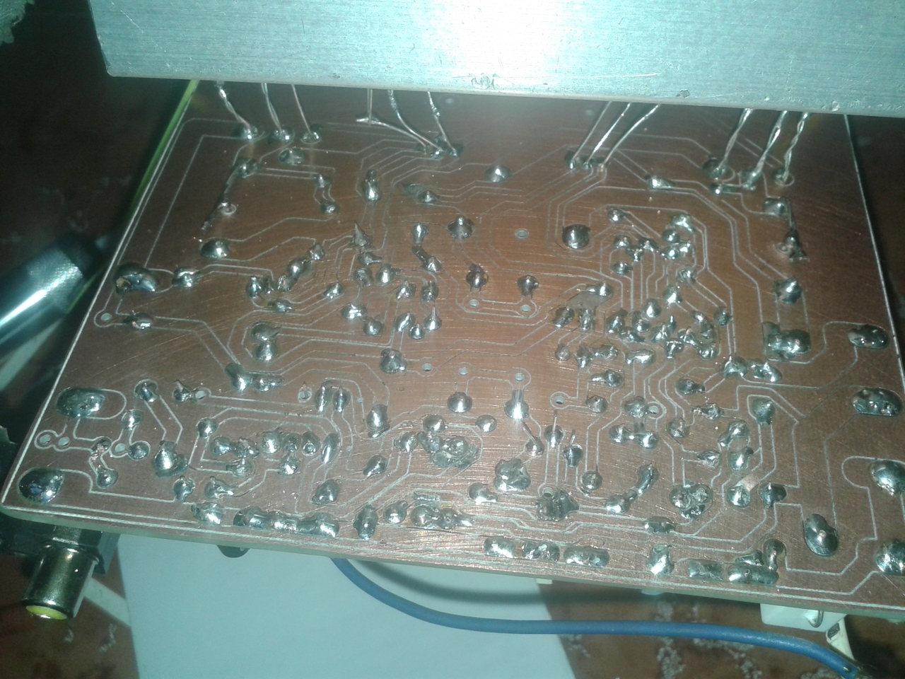

(#) Alkotó válasza krysz12 hozzászólására (») Márc 14, 2015 /
A szigetelési távolságok helyenként 0,2 mm-esek. Ez riasztóan kicsi érték. Egyáltalán nem kell a vezetősávoknak mindenhol vastagnak lenni. Ahol vastag kell ott nem elég vastag, ahol meg vékony is elég oda túl vastag.

Mondjuk ki nyugodtan - ez a nyák egy rettenet... Ránézésre, a séma ismerete nélkül is virítanak a hibák.
Első látásra nyomtatott URH antennának néztem a sok 90 fokos és sok helyütt feleslegesen kitüremlő, szvasztika jellegű vonalvezetés miatt.
Tudom, "kicsi, sárga, savanyú, de a mienk "- A tanú-ból.
Kisebb áramkörökön kéne gyakorolni, ezt nem szabad használni.

Az általad leírt jelenség azokra a Quad-okra jellemző melyek gerjednek (oszcillálnak) bizonyos mértékben. Szkóp segítségével meggyőződhetnél róla.
Az a nyomtatott áramkör készítési eljárás amit alkalmaztál, akár a kiváltó ok is lehet. A vezetősávok közötti parazita kapacitás sokszorosa az általánosan használt panelekhez képest.
Azokban a keskeny elválasztó sávokban az ón adalékanyaga a feloldott szennyeződéssel együtt számottevő vezetésre képes.

(#) sasy válasza reloop hozzászólására (») Márc 18, 2015 /
Na akkor első körben visszateszem a CNC alá a nyákokat, és kiszedem a fölös részeket. Amúgy azért csináltam így mert a hagyományos maratós eljárás nekem valahogy nem igazán szokott sikerülni. CNC meg van, csak a nyáktervet kellett vektorizálnom...

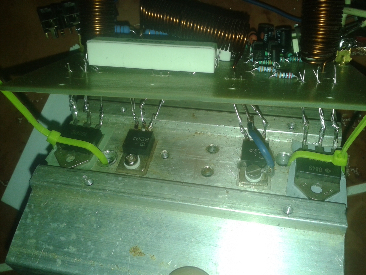

Ajánlottátok 2sc5200 és mje15031g típusokat, a bd249c és bd242 helyett.
Remekül beváltak, elsőre ezeket kellett volna megvennem.
Érdekes, hogy nem melegszik úgy, mint a bd szériával.

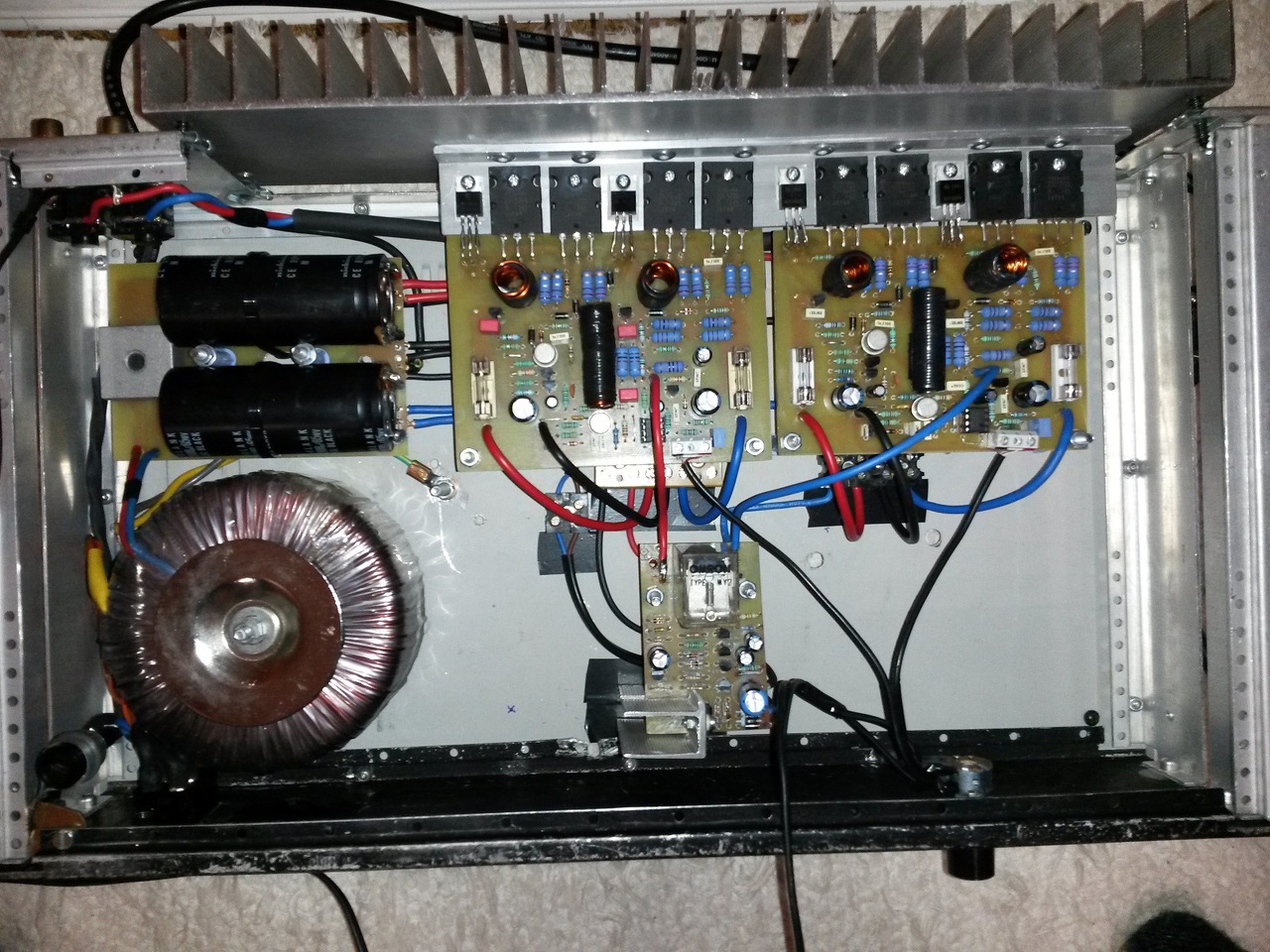

Csatoltam is egy fotót a technikáról, melyben a kábelezés még ideiglenes.
