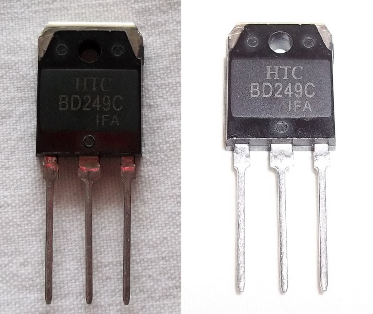

Honnan tudok normális minőségű BD249C-t rendelni?
"Alkotós 1.0 verziós" dupla tranzisztoros panelben 6ohm terhelőimpedancián (16cm átmérőjű hangszóróval) kb 1 percig bírták fél hangerőn, a nálunk kapható ST feliratos BD-k. Aztán füstbe mentek, s szerencsére ezek is kihaltak: T6, R33, R51, D5, D6, D13. Érdekes, hogy a nemrég elkészült új panelbe a régiből raktam át a meglévő BD-ket, amin csak egy szám sorozat található. Az a típus bírja a terhelést.
Szerintem sehonnan. Azokat amiket a 80-as években gyártottak el kell felejteni, amellett ez is egyike azon típusnak amit előszeretettel hamisítanak, mert hogy elég sok fogyott belőle. A nagykerek közül a lomex az egyetlen ahol bármilyen alkatrészt meg merek venni, ott nem is tartanak 249-et, gondolom nem véletlenül.
Más típust kell keresni. Esetleg tudnék küldeni a képen lévőből, de fogalmam sincs hogy ezt ki gyártja, mint ahogy arról sem hogy mit bír, mert nekem a kicsiben (+/-30V-ról) üzemeltek, ahol nem volt komoly igénybevétel. A bétájuk is elég kicsi.

Köszönöm az infókat. Valószínűleg 2sc5200 lesz a befutó. Ár-érték arányban ez tűnik elfogadhatónak.
Jó döntés szerintem. Én is előszeretettel használom őket, nem csak Quad-ba.
