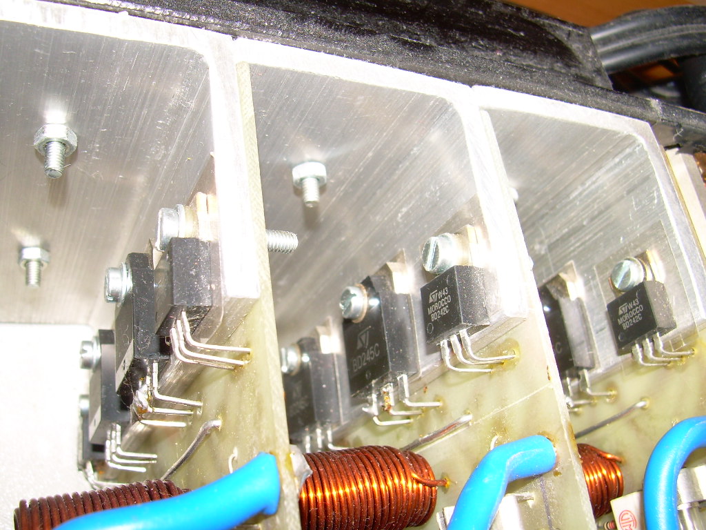

(#) meex válasza janika002 hozzászólására (») Feb 9, 2008 /
Már csak azt nem tudom, hogyan ekézem be a Bd-k helyére a TO-3-as tokot. Csak TO-3-s tokban kapható? Na meg hol kaphatóak Magyarországon ezek a tranyók? Már vagy 8 éve nem foglalkoztam a témával, de most kedvet kaptam!

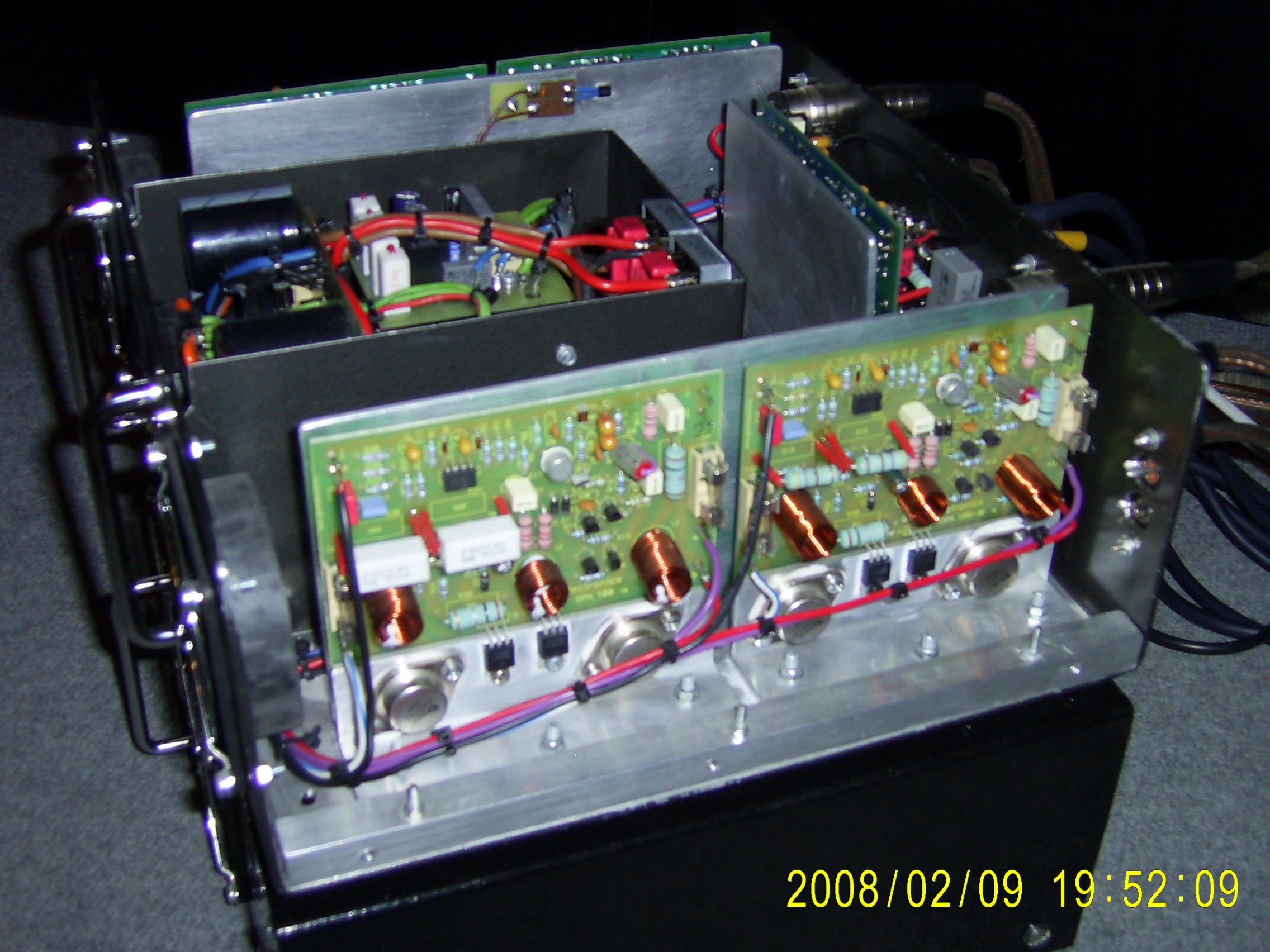

(#) janika002 válasza meex hozzászólására (») Feb 9, 2008 /
Szia!Látom neked a régi Sipos féle nyák van átalakítva a BD-k fogadására!Úgy van ahogy Zoli mondja az MJL21194 kell neked aminek SOT-93 a tokozása!Az adatai egyésugyanaz mint aTO-3 as-é!Szerintem a kis BD-t is cseréld ki MJE15031-re joval kevésbé fűt a T7-es
pozícióban mint a BD!
Érdekes a T2 BC300 nálam mind a 7 végfokban fűtött mint állat amiota MPSA van benne egyáltalán nem érezhető!Viszont az OPA134 sokkal jobban melegszik mint a TL071!Viszont ezekkel a félvezetőkkel nem tudok DC-t mérni a kimeneten,és annyira nincs zaja ,hogy egyszerüen nem hiszem el!Kell szereznem valami normális müsorforrást amivel igazán kipróbálhatom!Úgyérzem ami jelenleg nekem van az nagyon gagyi a Quad-hoz!Egyébként a hangfalaim JAMO hangfalrendszer 5x180W SUB 2X18col-os mélyláda!Itt egy kép az erősítőmről!
(#) meex válasza janika002 hozzászólására (») Feb 10, 2008 /
Szép munka nem mondom!! Rendkívül ügyes! Az OP42-vel is hasonlóak a tapasztalataim mint neked teljesen zajtalan, a DC szinte mérhetetlen, de szintén jó meleg a tok. A sub meghajtóban viszont a jó öreg TL071-es szolgál. Ki fogom bróbálni a javaslataidat! Addig is leírhatnád milyen változásra lehet számítani a hangminőségben. Előre is kösz! Ja és a nyák az saját tervezés nem a Sipos féle. A rövid jelutak és a minél kisebb ellenálású hozzávezetések figyelembe vételével tervezve.
