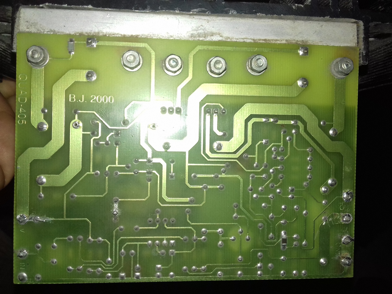

(#) blasz válasza CIROKL hozzászólására (») Jan 2, 2018 /
Szia az egyiküknek Urbános paneljei vannak,lényegében készen vette és csak dobozolta.
Ahogy Ge Lee társunk is megirta,a szép zöld panel már szinte porlik az ellenállások alatt a hőtől,és igen melegszenek a bordák is rajta.
A másik ismerősöm maga csinálta valami ősrégi rajzból,és neki is a panel színesedik barnul.Cserébe nála nem melegszik a borda annyira,igaz 2 ventilátor hüti maxon.

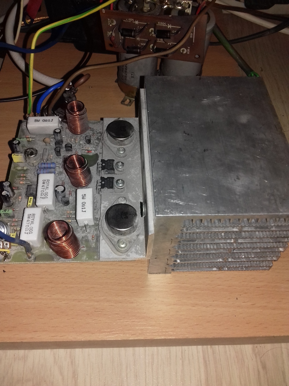

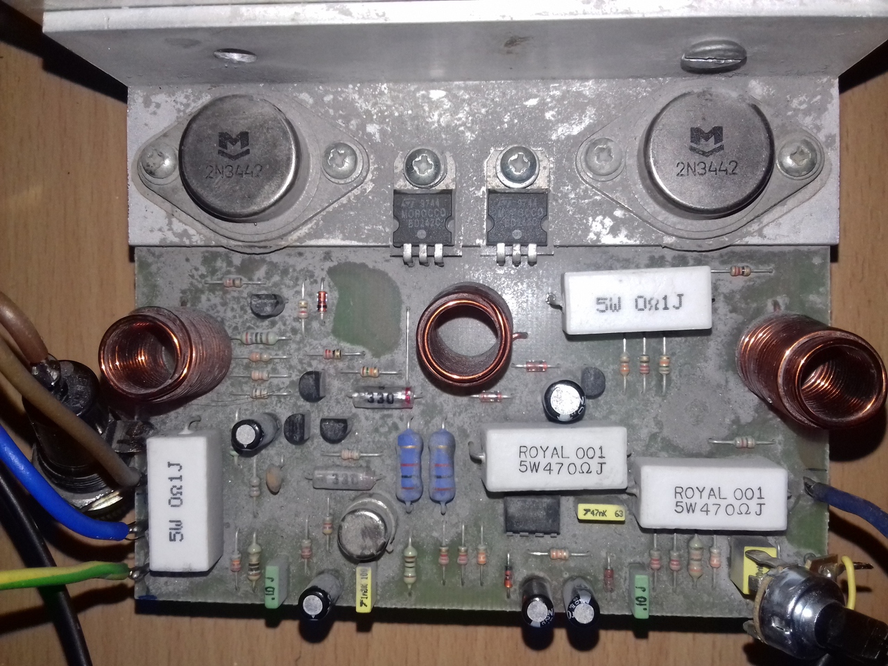

Eddig nem szerettem a Quad-ot, mert nem próbáltam. Most kaptam pincében porosodó példányokat és az egyik panel működik. Szép hangja van és erőteljes is. Szóval kellemes élmény volt. De!
Nem vékonyak ezek a vezetők a panelen? A Nagy ellenállások sorra kiszakadtak a panelből. Lehet hogy a másik panel is ebbe ment tönkre. Gyári minőségűnek tűnik, de vékonynak gondolom.
+- 45V ot kap és 3Ohm-os a 15" közép mélyt hajtok vele, próbaképp szobába épp hogy még elviselhető hangerőn, 1 óra után 50 C fok a borda. Ez lehet egészséges?
4Ohm-os műterheléssel bírta 6A-ig 60Hz-el hajtva de a szinuszt nem néztem csak hogy van-e erő benne. Mit kéne hogy ezzel a tranzisztorpárral +-45V ról tudjon? A Tranzisztor tulajdonságait szinte minden leírásban másnak írják, én meg nem értek hozzá. Előre is köszönöm a segítséget.
(#) Tiggey válasza Linegekko hozzászólására (») Jan 5, 2018 /
A fólia nem vékony, a panel *** minőség. Elméletileg legyen jó hűtés, mennie kell. 50 fok nem gáz. Hűtés függvénye.

Ha jól működik még pár napig így ahogy van, betenném egy hangfalba. Leragaszthatom a tekercseket és az ellenállásokat? Ha igen mivel? Illetve a rossz panelt szeretném megjavítani, érdemes ezeket a tranzisztorokat belevenni amik benne voltak, vagy van beváltabb?
(#) Tiggey válasza Linegekko hozzászólására (») Jan 5, 2018 / 1
Ragasztani, én FBS-t vagy Kétkomponensű epoxit használok. Oda teszed ahova jól esik, csak szellőzzön. Ha ugyanebben a tokozásban gondolkozol, BD317, MJ15003. Én 2SC5200-át részesítem előnyben, csak az más tokozás. De ha működik,had menjen! Érdemes lenne szépen megtakarítani a panelokat, főleg ha ragasztgatni akarsz.
(#) Ge Lee válasza Linegekko hozzászólására (») Jan 6, 2018 /
Ránézésre ez az urbános nyák, ha visszaolvasol úgy 1 oldalt akkor leírtuk hogy ennél a teljesítmény ellenállások alatt szépen meg fog barnulni a nyák. Aztán ez a végfok ebben a formában 8 ohmra készült nem pedig 3 ohmra. Nem lesz vele semmi gond ha rendesen van méretezve az áramkorlátja és az működik is. Viszont ha nem akkor ne csodálkozz rajta ha majd megfő. Már 4 ohmon is (ha hagyja az áramkorlát a kivezérlést) 50W feletti disszipáció lesz egy egy végtranyón, amit az a vékony kis alufül vagy el tud vezetni onnan vagy nem. A 3442 adatlapját nézegetve elég ha belül a tokban 112 fokra melegszik a lapka, és ekkora disszipáció esetén már tönkre is fog menni.
