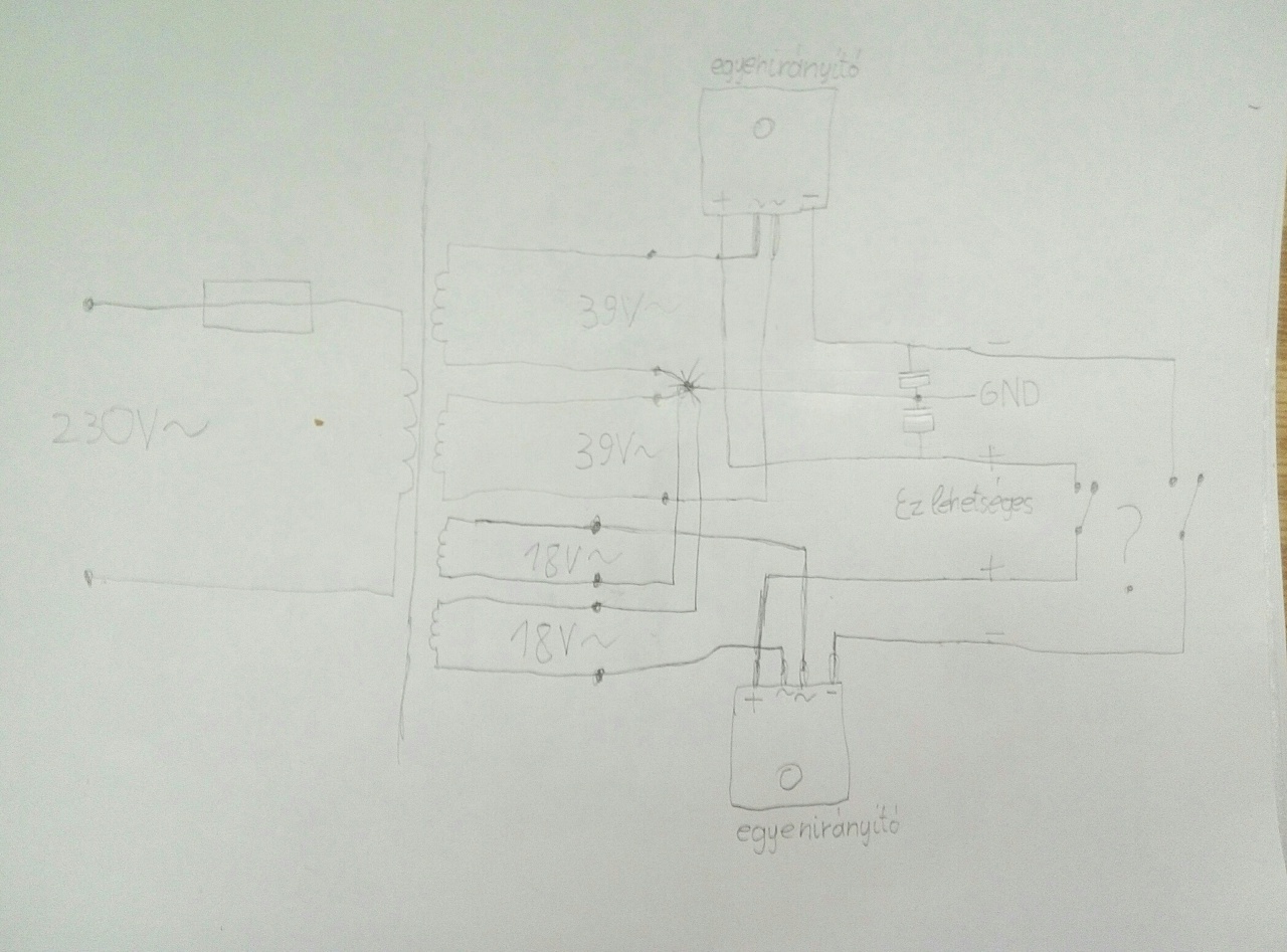

Ebbe a trafóba bizony van még kettő 18 voltos szekunder tekercs! ha egyenirányítom akkor az lehetséges hogy párhuzamosan rá kötöm a most használt szintén egyen irányított 2x49 voltra???? Jó lenne tudni mert igy a két telyeítmény eloszlana és nagyobb telyesítményt vennék ki!
(#) Alkotó válasza Lengyelzolika01 hozzászólására (») Jún 30, 2018 /
Csak azonos feszültségeket lehet párhuzamosan kötni.
(#) Lengyelzolika01 hozzászólása Jún 30, 2018 /
Értem! De mi történne? ha mégis megpróbálnám

Nem rég itt írta valaki, az egy trafó, 4 kivezetéses megoldást. Azaz nem jelent nagy problémát, ha a körülmények miatt, az egyik oldal kisebb tápról jár. De azoknak egyforma feszültségűnek kell lenni. Vagyis az egyik oldal tápja mondjuk 2x18V, a másik 2x21V. Hangerő eltérést lehet korrigálni.
Nézd el nekem, hogy nem néztem utána az üzemi táp értékeknek. A két önálló táp ugyan némi többletköltséget jelent, de a jobb működési feltétele szerintem megéri azt, amíg jobbra nem telik.
Ha emellett döntesz, (rajzokat kaptál) Te döntheted el a monoblokkos építést. Azaz külön test lesz a két féltekén, vagy közös csillagpont. A előző esetben két védelmet kell építened.
Így ahogy lerajzoltam működne ? Megcsinálhatom?
(#) Alkotó válasza Lengyelzolika01 hozzászólására (») Jún 30, 2018 / 1
Nem lehet eltérő feszültségeket párhuzamosan kötni.
(#) Tiggey válasza kameleon2 hozzászólására (») Jún 30, 2018 / 1
Hát igen... Megy a szájkarate, megy a sok badarság, úgy általában, mert sok dolog van a témában ami teljesen fölösleges. Épp 366 oldalnyi rizsa van, aminek java vagy ismétlés, vagy csak töltelék. Megértem én hogy szépen írjunk... De ettől szakmailag nem lesz színvonalasabb az oldal.
(#) reloop válasza Lengyelzolika01 hozzászólására (») Jún 30, 2018 /
Üdv! A 18 V-ra kötött egyenirányítók nem fognak kinyitni. Ha átrajzolod az egyenirányító kockát diódákra könnyen belátható.

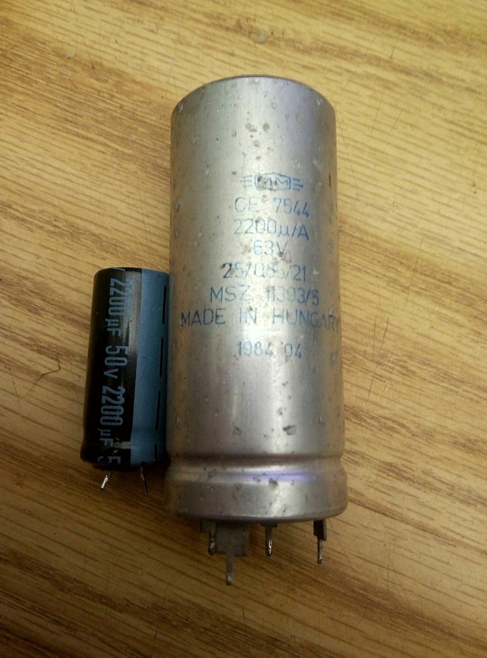

(#) Lengyelzolika01 hozzászólása Júl 4, 2018 /
És melyik kondenzátort használjam? A nagyobbikból kellene 10db ráadásul még öreg is!A kisebből viszont elég lenne 2 db 10000µF-os de viszont utóbbinak 2000h üzemideje van véleményeket és tapasztalatokat kérnék
(#) djhans válasza Lengyelzolika01 hozzászólására (») Júl 4, 2018 /
Jó a kisebbik. A nagy már túl öreg, nem tudni meddig bírja még. A 2000h 105C fokra értendő. Normál körülmények között sokkal tovább bírja.
A hozzászólás módosítva: Júl 4, 2018

(#) Tiggey válasza Lengyelzolika01 hozzászólására (») Júl 5, 2018 /
A kisebb jamicon, ha jól látom. Ne várj tőle csodát, általában újonnan nem tudja ami rá van írva. Méretezd túl.
