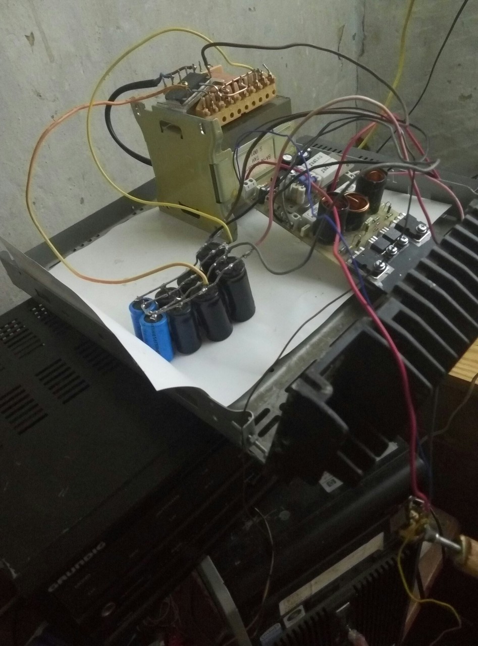

(#) Lengyelzolika01 hozzászólása Jún 25, 2018 /

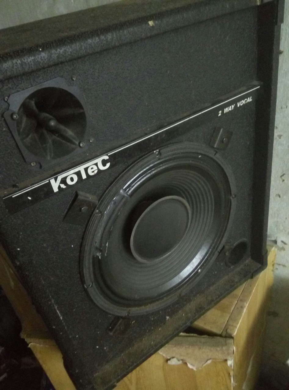

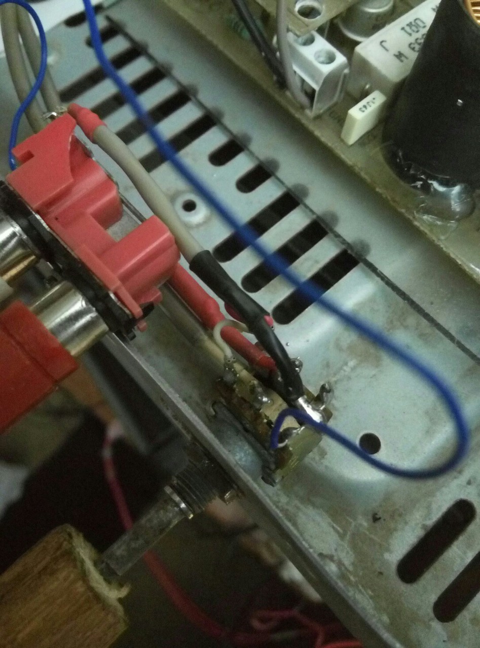

Még kettő kép
(#) mek-elek válasza Lengyelzolika01 hozzászólására (») Jún 25, 2018 /
Jó látni, hogy valaki megint örülhet a munkájának.
Ahogy írtad is, szóval a rendes csillagpont, és az indamentesítés kizárt dolog, hogy rontaná a megtapasztalt hangminőséget.
Jó zenehallgatást hozzá!
(#) pinyó39 válasza Lengyelzolika01 hozzászólására (») Jún 26, 2018 /
Remélem a trafót legalább lefogattad, így ne használd tartósan, balesetveszélyes, ne vedd ba...gatásnak.
(#) abcdabcd válasza pinyó39 hozzászólására (») Jún 26, 2018 /
Meg a 230-as forrasztási pontokra zsugorcső(meg a többi nagyfesz csatlakozási pontra is, ha van pl 2x110V-os bekötés miatti középmegcsapolás), főleg ha nem építed be hanem csak így csupaszon próbálgatod... Szintén építő szándékú hozzászólásként, csatlakozva az előttem szólóhoz...
A hozzászólás módosítva: Jún 26, 2018
(#) Lengyelzolika01 hozzászólása Jún 27, 2018 /
Kicsit átalakítottam! Persze akartam tenni a 230 as részre zsugorcsövet most tettem is csak nyilván ha lesz hozzá még egy trafo akkor onnan vezetem a 230 -at neki ezért nem melgítem rá
Amúgy egyátalán nem veszem sértésnek meg ba***tatásnak ha megmondják hogy mi sz*r mitcsináljak másképp csak nyugottan! Jöhetnek a kritikák (mert van mit)
(#) abcdabcd válasza Lengyelzolika01 hozzászólására (») Jún 27, 2018 /
Jó ez így is, ha csak rá van húzva, sokkal jobb, mintha nem lenne ott semmi főleg a beépítés előtti próbálgatás erejéig... Meg ha úgy méred, hogy a két primer bekötési pont közötti tüskék is a primer tekercs részei, akkor azokat is érdemes ugyanígy valamivel leszigetelni...
A szekunder oldalra, ha stabilan van megcsinálva, főleg egy nem is készreszerelt darabon, akár el is hagyható (szerintem) a zsugorcsövezés, de ártani nem árt neki az biztos.
Meg ha már kérdezed, akkor az a Graetz ami bár tényleg egészen találóan egyszerű helyre került, "indamentesen", hogy mek-eleket fórumtársunkat idézzem viszont talán jobb, ha nem a műanyag csévetestet melegíti, hanem mondjuk a doboz fém aljára van csavarozva, de persze jobb helyeken a csévetestet nem hőre lágyuló anyagból készítik talán Ja meg a biztiket ne spórold ki se a szekunder, se a primer oldalon, bár ez is a késztermék része kell legyen, talán te is gondoltál már rá, de ha mégse akkor eszedbe juttattam... Amúgy szép munka!
A hozzászólás módosítva: Jún 27, 2018
(#) kapu48 válasza Lengyelzolika01 hozzászólására (») Jún 27, 2018 / 1
Ha már kérdezed?
Én tápvezetékeknek minimum ezt a vastagságot használnám:
Hangszóróvezeték, 2 x 2,5 mm2
Értem!de miért kellene olyan vastag kapu48? Hiszen nem melegszik fel
Már régen rossz, ha a vezeték melegszik!
Számoljunk teljesítményt max.-ra kb.
I = P/U – ahol I az áramerősség (Amper), P a teljesítmény (Watt), U a feszültség (Volt)
V=80, W=100
sztereo: 100/80=1,25 * 2= 2,5A max
Már ne ezen a 0,5m vezetéken múljon, hogy kapjon elég kakaót a 2 végfok!
(#) Tiggey válasza Lengyelzolika01 hozzászólására (») Jún 27, 2018 /
Egy táppanel a pufferekkel, gretz híddal jobbat mutatna. Nem látok biztosítékokat, hangszóróvédelmet.
(#) Lengyelzolika01 hozzászólása Jún 28, 2018 /
Igazatok van! vastagabb táp kábel de pl a hangszóró 3uH tekercsénél már megbukik a dolog mert az 1mm-es huzalból készítettem Itt a koppanásgátló (skori féle) 24v-os relével sorosan bekötve tökéletesen működik!
(#) mek-elek hozzászólása Jún 28, 2018 /
Merem remélni, hogy földelt konnektorba csatlakozol a kütyüddel, és ellenőrizted annak földelését, hogy jó-e! Gondolom a doboz 230V-os csatlakozója három pólusú és a földpontja a sasszira van kötve!
(#) Alkotó válasza mek-elek hozzászólására (») Jún 28, 2018 / 2
A készülék dobozának védővezetőre kötése egy csomó probléma forrása lehet. A készüléket inkább a tápegység valamilyen jól megválasztott GND pontjára célszerű kötni, és megpróbálni kialakítani a minden szempontból jobb kettős szigetelést (amit tilos földelni).

(#) Tiggey válasza Lengyelzolika01 hozzászólására (») Jún 28, 2018 /
A kábelezés túl is van gondolva. 1.5-ös vezeték szépen, rendezetten röhögve elég.
