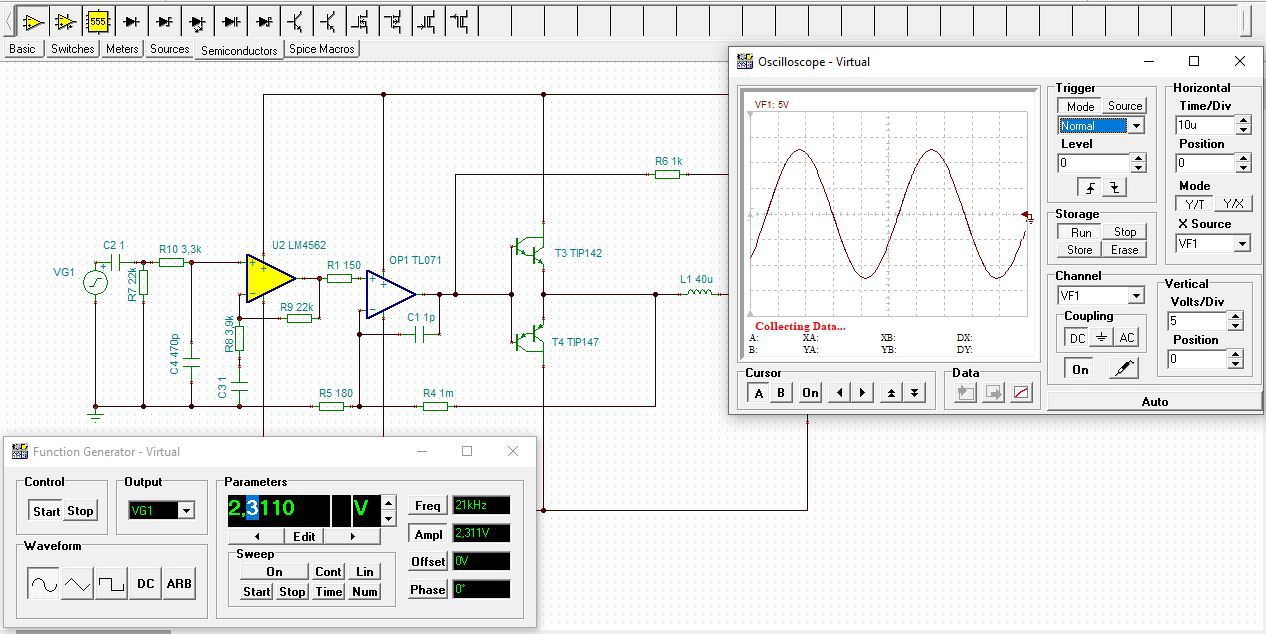

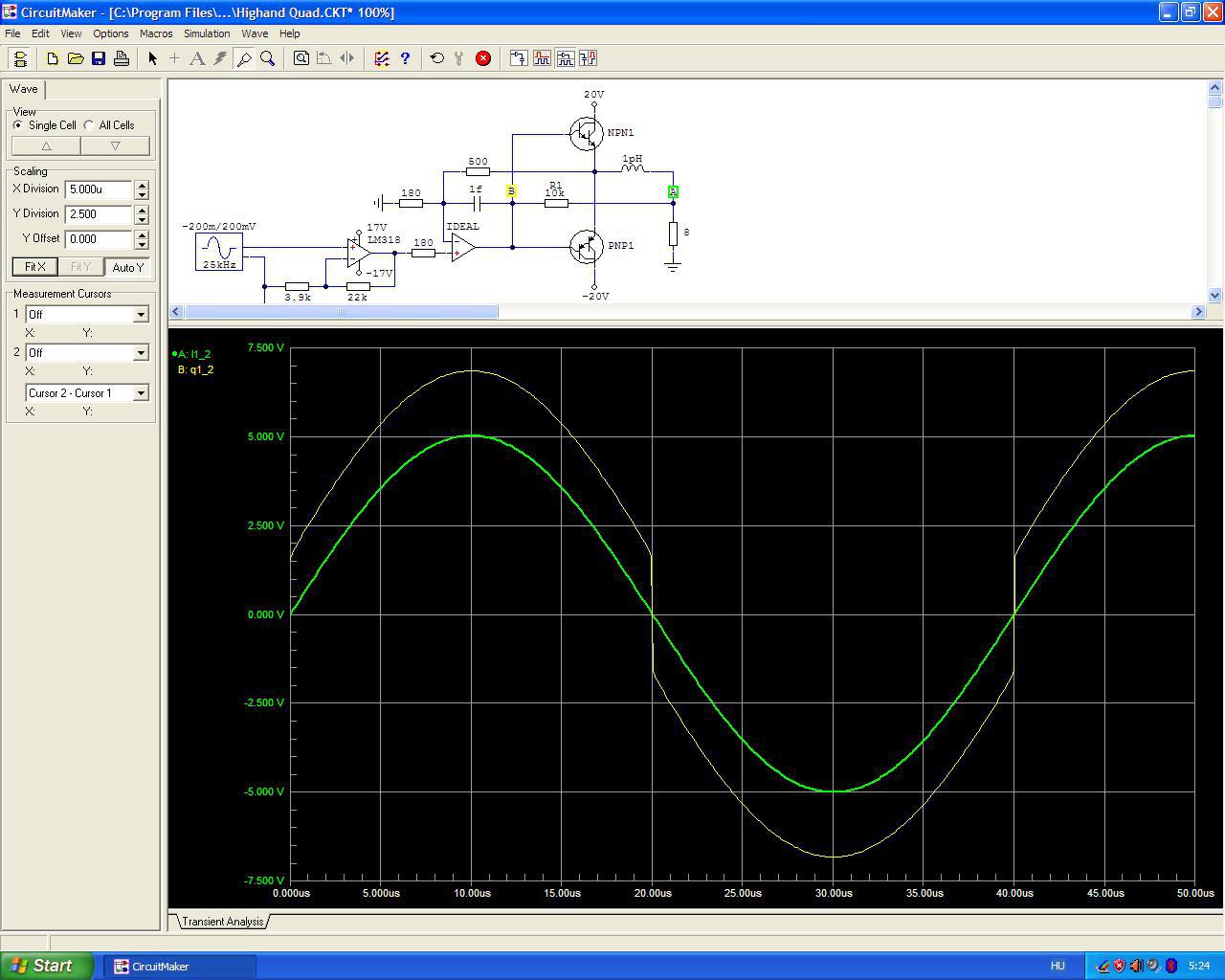

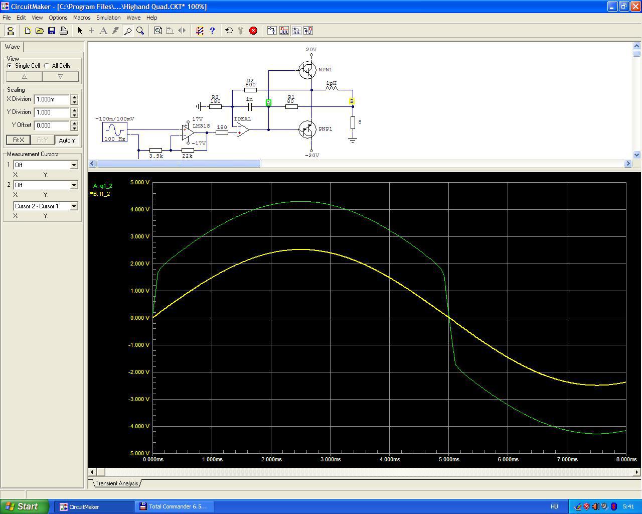

(#) Karesz 50 hozzászólása Jún 18, 2022 / 1
Highand:
Átjövök a Quad-dal a saját topikjába.
Itt van a -szerintem- jó elmélet, ideális alkatrészekkel.
- "nem Quad": ha az "A" osztályú fokozat végtelen nagy jelemelkedési sebességű, van egy sima "B" osztályú erősítőnk amelynek nincs keresztezési torzítása soha, semmilyen körülmények közt.
- "Quad 100Hz": ha korlátozott, de állandó sávszélességű (integrátor) akkor kisfrekvencián
(pl. 100 Hz) adott zárthurkú erősítés mellett (1+R2/R3) R1-el be lehet állítani az "A" osztályú fokozatban azt az átkapcsolási meredekséget aminél eltűnik a keresztezési torzítás. Ehhez nem kell a fojtó a kimenetre.
- "Quad 1nF": magas frekvencián (pl. 25 kHz) lesz egy optimális értékű induktivitás amellyel a keresztezési torzítás ismét eltüntethető.
Az integráló kondira nem is lenne szükség mert az eleve "be van építve" egy korlátozott sávszélességű erősítőbe. Az "eredeti" Quad-ba is csak az aszimmetrikus meghajtó fokozat miatt volt rá szükség. A felfutóél meredekebb a lefutóélnél - ezt az aszimmetriát csökkenti a differenciáló kondi.
Tudom, hogy amit most előadtam szakszerűtlen és áltudományos "szimulátor-zsönglőrködés" volt, de szerintem tömören ennyi a lényege az egésznek. Egy erősítő akkor szól jól ha visszacsatolatlanul is kis torzítású. A visszacsatolás ezt kis torzítást csökkenti, de fő feladata szerintem inkább a termikus torzítások minimalizása, a munkapontok stabilizálása, stb...
A Quad lelke egyedül a visszacsatoló hálózata, enélkül nem is szólna, csak recsegne.

(#) Skori válasza Karesz 50 hozzászólására (») Jún 20, 2022 /
Magyarán: ha mondjuk spektrumanalizátorral figyeljük a torzítási komponenseket, és a híd valamelyik elemét állíthatóvá tesszük, akkor beállíthatunk egy (igen alacsony) torzítás minimumot. Ha az alkatrészek paraméterei is kellően stabilak, akkor van egy jó erősítőnk.
Annak idején azt írták a Quad405-ről, hogy 1%-os alkatrészekből megépítve még mindig igen alacsony torzítást kapunk. A szimulátorod tud torzítást mérni? Mennyire romlik le a torzítás, ha az optimális értékű híd elemek egyikén 1%-nyit változtatsz?

(#) highand válasza Karesz 50 hozzászólására (») Jún 20, 2022 /
Piszkosul örülök, hogy van még egy ember aki érti. A lényeg az, hogy a függvény, ami mentén a különböző frekvenciákra nullázni lehet a torzítást a tekercs nélkül, az egy 20dB/dek meredekségű függvény. A tekercs lényegében csak elfordítja ezt a függvényt konstans függvényre. Az is igaz, hogy az integrátor benne van a műveleti erősítőben eleve, csak nem mindegy, hogy mekkora és mennyi kell még kívülre. A 12 éves cikkben ezt már leírtam.
A Quad lelke valóban a szoros visszacsatolás és a tekercs, ami lehetővé teszi a torzítás kiütését. Azt sem vette észre senki, hogy az egyik félperiódusra sokkal nagyobb a hurokerősítés mint a másikra. Az "audiophilek" szeretik ezt a fajta asszimetriát hallgatni.
Viszont mindezt 1972-ben végigvinni a fejlesztésen és elfogadtatni gyártásra - hát óriási teljesítmény. Mert az tuti, hogy a cégvezetésből sem értette senki, hogyan működik.
Másképpen előadva ugyanaz:
- tekerccsel és a kondival hozzárontod a kapcsolást az általad kiválasztott jelemelkedési sebességhez.
A kondi elhagyásával ez lehet egészen magas érték is, ha az integrátor egyébként bírja.
Ha vacak az integrátor ( pl. TL071), akkor egy böhöm tekerccsel hozzá lehet rontani feltételeket és a torzítás kiüthető. Legfeljebb leromlik a sávszélesség, de mindig lehet majd találni egy olyan erősítést és ellenállás értéket, amivel eltűnik a torzítás. Már ha az integrátor bírja árammal. Igazából ez a határa az IC-s (kvázi) A osztály használatának. A TL esetében 25mA-nél nem lehet nagyobb a hiba áramigénye, viszont lassúcska, nagy tekercs kell, tehát nem lesz elég az árama.
Amig az integrátor a hibára dolgozik, addig a B osztály nem ad áramot egyáltalán, tehát az integrátornak bírnia kell. Az LM 4562 azért volt szerencsés választás, mert mindhárom feltételt éppen még kielégíti:
- elég gyors
- elég az árama
- elég a hurokerősítése abban a tartományban, ahol integrátorkodnia kell
A hozzászólás módosítva: Jún 20, 2022
(#) highand válasza Skori hozzászólására (») Jún 20, 2022 /
Csak egy alkatrésznek kell pontosnak lennie. A többi három az lehet 10%-os is. Azt az egyet ( mindegy melyik) azt kell torzítás minimumra beállítani. Itt nincsen semmiféle "híd". Kiegyenlített hídnak azt lehetne nevezni, aminek a keresztágában nem folyik áram. Itt ilyenről nincsen szó.
Ez is egy megvalósítható szélsőség - csak azért is TL071-el.
