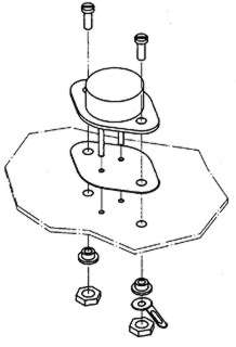

(#) hapro válasza hitter.zoltan hozzászólására (») Júl 10, 2008 /
Ha nem TO-3 tranyót használsz, akkor hűtőborda-szilikonzsír (hőátadó paszta)-tranzisztor, majd ezt az egészet összecsavarozod, a csavar és a tranzisztor fém része közé raksz még egy kis műanyag szigetelő gyűrűt, ami a tranzisztor furatában központosítja a csavart, és elszigeteli attól. Ha meghúztad, akkor multiméterrel leellenőrzöd, hogy nincs-e zárlat a hűtőfelület és a tranzisztor kollektora között. Ha nincs akkor jöhet a beforrasztás.
Ha TO-3 tranyót használsz akkor szinte pontosan ugyanígy, csak annak ugye 3 lába van, és a kollektor az a tok maga, és a különbség abban rejlik hogy hogyan vezeted el a kollektort a tranyóról. Ez lehet kis forrasztható füllel és onnan vezetékkel, vagy a csavaron keresztül a nyákba. Ha ez utóbbit választod, akkor, a csavar amelyik vezetni fog fölül nem kap szigetelő gyűrűt, csak a csavar menetére kell szigetelő cső, hogy a hűtőfelület és a csavar ne tudjon vezetni egymás között.
(#) hitter.zoltan válasza hapro hozzászólására (») Júl 10, 2008 /
köszi már ennyivel is többet segitettezek mint a szaktanárom 3 hét alatt )
