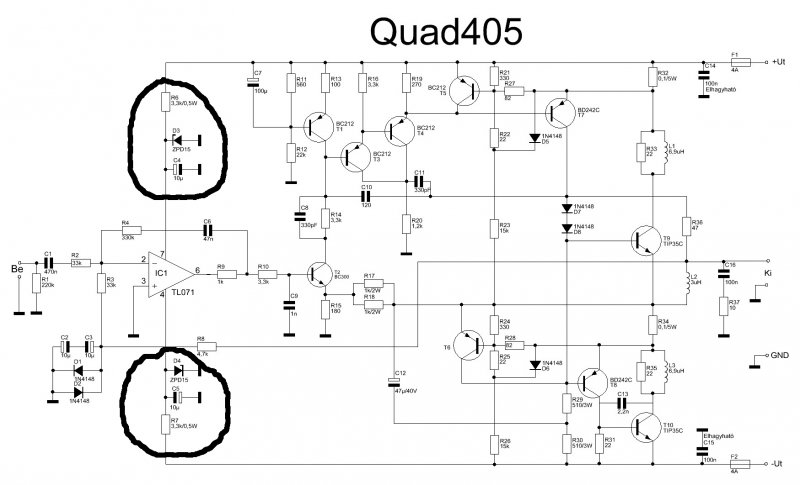

(#) MD_Pepe válasza tarlostamas hozzászólására (») Dec 17, 2009 /
Szia,
Mekkora az áramfelvétele az előerősítőnek? Ha nem túl nagy, akkor használhatsz Zener diódás megoldást, mint ahogy az a Quad 405-ben is benne van (a csatolt képen a bekarikázott részek), csak 12 V-os Zener diódával és a megfelelő ellenállással.
Üdv,
Pepe

(#) amplifier válasza tarlostamas hozzászólására (») Dec 17, 2009 /
Szerintem vegyél egy kisebb Puskás féle trafót arról lenne a legegyszerűbb, vagy esetleg amiről az erősítőt hajtod arra a trafóra tekersz megfelelő feszültséget. Vagy még az is egy megoldás, amit előttem MD_Pepe bekarikázott neked. Az egy zéner diódás stabilizátor, amibe neked a 15V-os helyett 12V-os dióda kell, és hozzá megfelelő ellenállás, de ezt már ő is leírta.
Szia,
Ha a tápfeszültség 50V, akkor 50 mA-nél az ellenálláson kb. P=U*I=(50 V - 14,5 V) * 0.05 A = 35,5 V * 0.05 A = 1,775 W fog disszipálódni, ami szerintem sok (ez feleslegesen melegíteni az erősítő belsejét, feleslegesen fogyasztanád el ezt az energiát, stb.). Viszont egyszerű.
A külön trafóval nem lenne ekkora veszteség, csak azt meg kell venni, ha nincs, meg több helyet foglal.
Persze az is kérdés, hogy miért kell 50 mA (vagy másképp fogalmazva: 0.725 W) egy előerősítőnek? Hogy épül az fel?
Üdv,
Pepe
(#) tarlostamas válasza MD_Pepe hozzászólására (») Dec 17, 2009 /
Ez egy sztereó előerősítő LM1036-tal. Urbánéknál lehet kapni. Az általam mért áramfelvétele 42mA. De már találtam egy tápot hozzá és már el is kezdtem beépíteni. Szerintem is jobb ez így külön. Azért köszke.

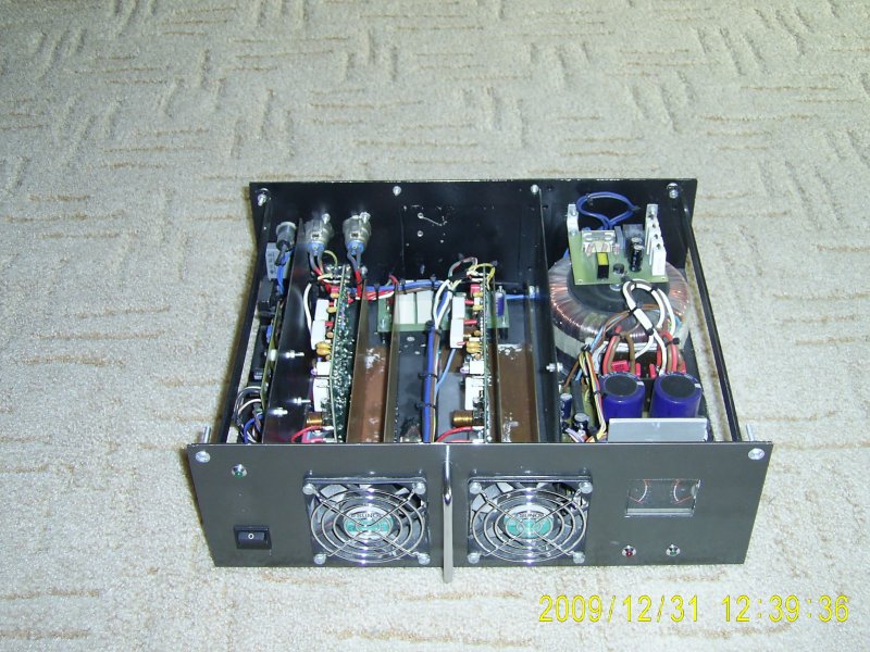

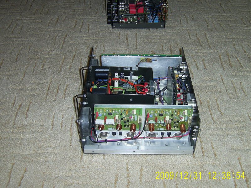

(#) janika002 hozzászólása Jan 1, 2010 /
Sziasztok! Boldog új évet mindenkinek! Jelenleg hét 100W-os Quadom van(200Hz felett 5db,alatta 2db active crossoveren keresztül-fényképek alul)! Viszont a 2x100watt kevés a mélyládáknak.Én a Ludvig féle verziót szeretném megépíteni Alkotós TO-3-as nyákkal(Mindenhol ONS MJ-s tranyókkal)! Arra kérném a hozzáértőket ,hogy mit kellene módósítani a200w eléréséhez! (kapcsolási rajz utolsó kép)!Köszönettel!

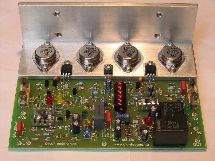

(#) janika002 válasza janika002 hozzászólására (») Jan 1, 2010 /
Vagy A giantsound-tól rendelek 2db Gpa 300 at.Erről semmit nem tudok! Nem ismeri valaki véletlenül(csak mélyre milyen lehet a hangja a quadhoz képest)?Quad405 200W-Gpa 300(kép csatolva) nemtudom eldönteni. Help!
(#) hapro válasza janika002 hozzászólására (») Jan 1, 2010 /
Vagy építs egy ilyet: Bővebben: Link
(#) janika002 válasza hapro hozzászólására (») Jan 1, 2010 /
Kösz hapro a gyors választ! Frankó erősítő!szerintem hasonló a gpa 300-hoz (dupla MJ végtranyó hangszóróvédő a panelon)talán te megépítetted ezt! Hapro gpa-300 8500ft ONS végtranyóval! Ha én nekiállok ennyiből soha nem hozom ki! Csak nem tudom milyen lehet!
Igen megépítettem, de szerintem 8500Ft-ból nem jönne ki ez sem anyagárban. Bővebben: Link
Ezen van védelem is, csak táp kell hozzá. igaz 4ohmon tudja a 300W-ot, és nem szinuszban, úgy 275-öt tud.
Szerintem még ráadásul elég jó hangú is ez a végfok, a másikról nem tudok nyilatkozni.
