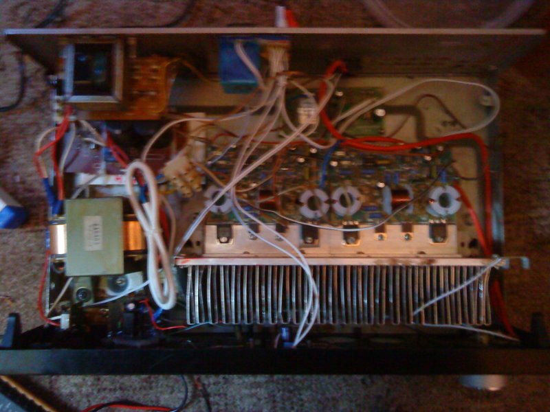

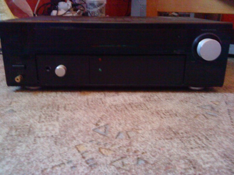

(#) Bandika_23 hozzászólása Okt 3, 2010 /
Sziasztok! Csináltam pár fotót és egy kis videót az én Quad-omról! A kábelezés kicsit hanyag de az ugysem látszik! Van benne egy védelem,ledes kivezérlésjelző ami a videón "pont" üzemmódban müködik,és van egy külön fejhallgató-erősítő is! Müködés közben

(#) Steven19 válasza Bandika_23 hozzászólására (») Okt 3, 2010 /
A Quad-od tényleg olyan jól szól vagy én hallom rosszul? Nekem egész jónak tűnik. Azért kérdem mert szerintem ugyan kicsit eltorzítja a mikrofon de ahhoz képest egész jónak tűnik.Küllemre is egész jó lett.
Nos,ahogy kérdezed ugy van a válasz is! tényleg szépen szól... tiszta éles,és erőteljes mély basszus,bár a hangfalak: 2db "baby.reflex" M.N.C Noir II mélynyomóval (120/240)és az eredeti piezzóval!
