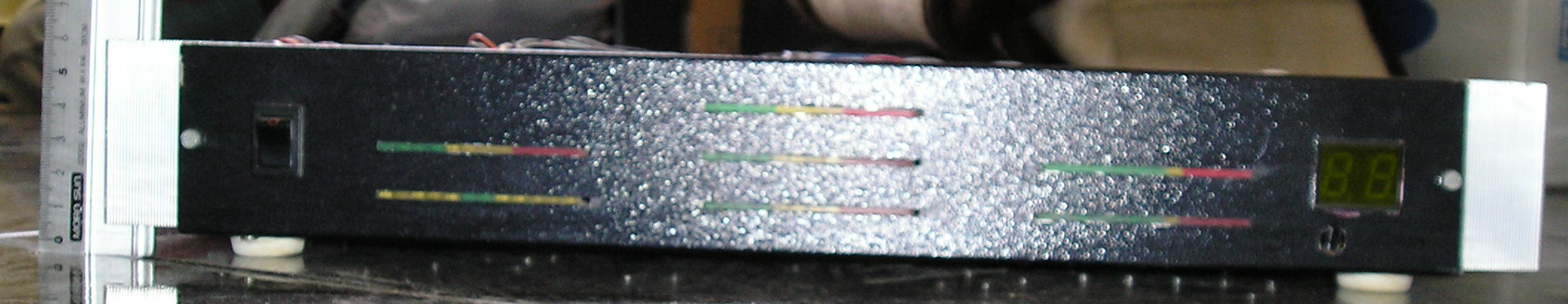

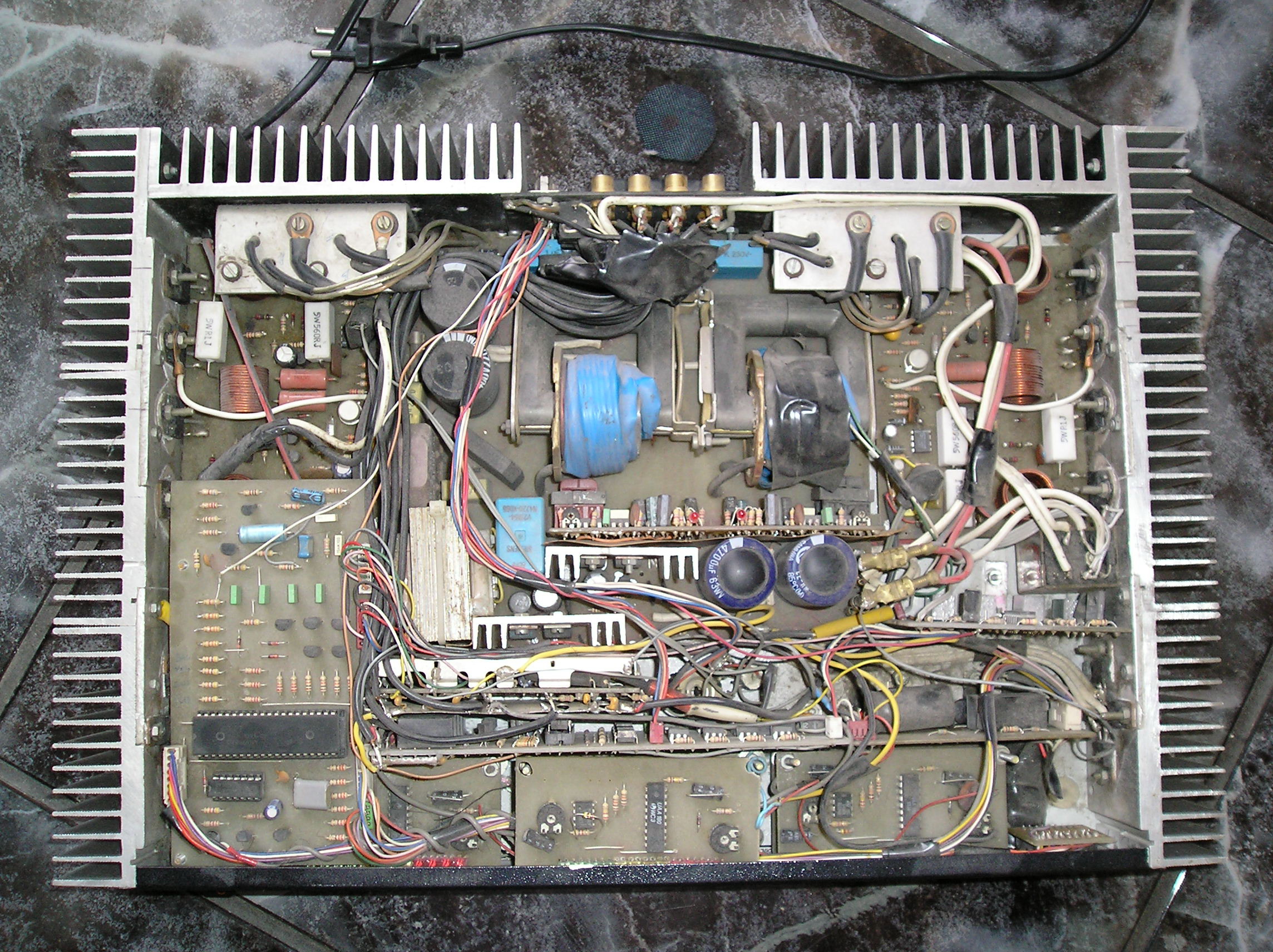

Csak most találtam rá a topikra, padig ma már sajnos ritkán van időm építeni. Régebben csináltam egy Quad-ot és gondolom ilyet még nem láttatok. Saját készítésű Impulzus táppal készült és minden távszabályzóval működik rajta. Érdekessége, hogy lábakkal együtt 6cm magas!
